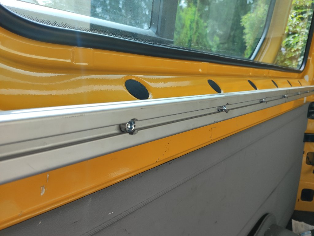

An den Seiten habe ich mit M8 Nietmuttern gearbeitet. (Siehe Bilder).

Nein, in der Reihenfolge wäre das weniger sinnvoll.JanN hat geschrieben: 19 Jun 2022 23:39 Soll das heißen, dass deine Verkleidung, die vermutlich aus Holz besteht, teilweise mit Blechschrauben an den Innenträgern befestigt ist, und an dieser Verkleidung Airlineschienen mit Schrauben in Nietmuttern befestigt sind, und an den Airlineschienen irgendwas schweres, z.B Schränke, hängt?
Hält bombig und sieht gut aus. Nachteile sind Wärme-/Kältebrücke und der große Aufwand, wenn man nochmal hinter die Verkleidung muss.
Re: Crashsicherer Ausbau
Die Airlinerschienen sollten mit Scheibenkleber oder Sickaflex direkt aufs Blech geklebt werden und vernietet oder verschraubt. Wäre die original Montage für Airlinerschienen an den Seitenwänden.Nein, in der Reihenfolge wäre das weniger sinnvoll.Erst die Nietmuttern im Blech, dann Verkleidung (dünne Pappel), dann Airline drauf geschraubt.
