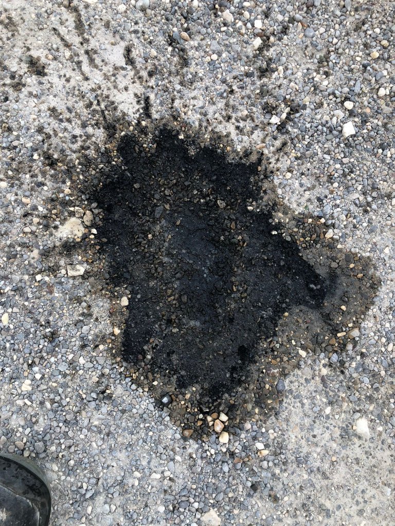

Hallo, es war ca. 4 Monate ruhe mit Kühlwasserverlust, jetzt geht es wieder los.
Es ist jetzt so, dass wenn er über Nacht steht und ich ihn morgens starte unter dem Auto ein großer schwarzer wässirger Fleck ist. (siehe Bild).
Es ist eine Mischung aus Russ und Wasser, Öl ist nicht dabei, soweit ich es beurteilen kann.
Weiß jemand wie das Wasser in den Auspuff kommt?
Kann es in den Zylinder laufen? Würde der Motor dann überhaupt nost starten?
Kann es in den Abgaskühler laufen ?
Wo kann es sonst noch in den Auspuff kommen?
Danke

In einem vorherigen Beitrag wurde der AGR-Kühler genannt. Der war übrigens bei meinem Schaden die Ursache.
Daraus wurde ein Rattenschwanz:
Abgas drückte ins Kühlsystem -> Wasserpumpe bekam zu hohen Gegendruck -> Flügelrad abgerissen -> Durch Überhitzung verklemmte das Thermostat. GSD stellte ein Motoreninstandsetzer, welcher von der Versicherung der einen Werkstatt beauftragt wurde, keinen Riss im Block fest. Daraufhin wurden AGR-Kühler, WaPu und Thermostat erneuert, andere ausgebaute Teile geprüft und wieder verbaut. Mittlerweile bin ich mit dem Crafter rund 5000 km ohne Kühlmittelfehlermeldung gefahren und meine anfänglichen Bauchschmerzen (wie weit komme ich heute?) tendieren inzwischen gegen Null. Auch die Kühlmitteltemperatur lasse ich mir nur noch selten anzeigen.
