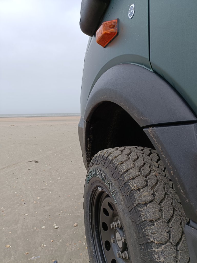

Anax hat geschrieben: 04 Jan 2023 21:25 Moin zusammen,
Ich beschäftige mich die Tage noch mit einigen Verbesserungen und geplanten Details:
# Kantenschutzleisten sägen, schleifen, kleben
# Holzflächen mit Leinöl einpinseln
# UFS
# Radsatz auf Dotz Stahlrädern (235/85R16 auf 8x16)
# Differentialsperre hinten
# Ersatzrad Korb hinten vergrößern
# Garagenauszug und Kinderbett aus Alusteck System planen
# Zusatzschlösser und weitere Maßnahmen
Es gibt immer wieder etwas zu tun...
Moin allerseits,
zwischenzeitlich ist zumindest hier im Thread nichts passiert, denn einerseits habe ich viel für Kunden gebaut und andererseits waren wir mit unserem Sohn viel unterwegs.
Am Fahrzeug at sich noch einiges getan:
# Differentialsperre (aus Tschechien) hinten,
# Dotz Radsatz
# Blattfedern vorne/hinten,
# Hochdach Heckträger vom Nugget,

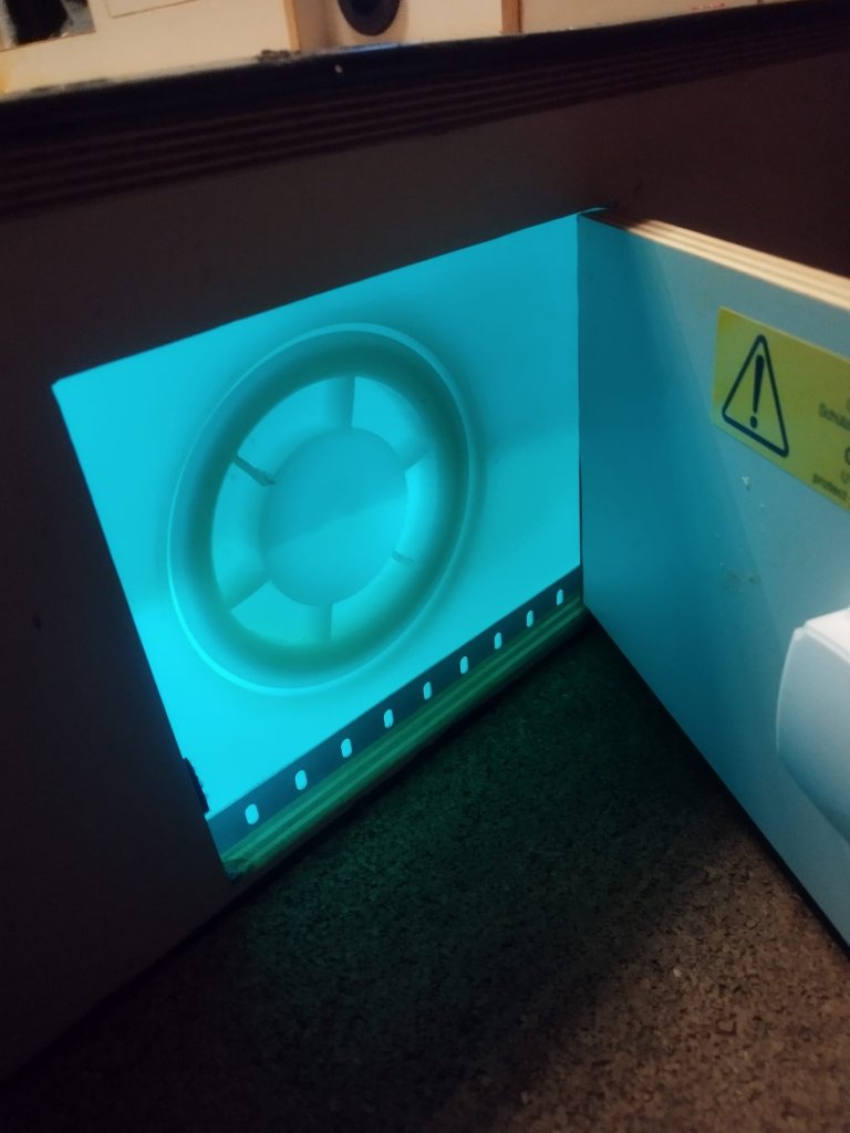

# UV-Wasserfilter im Frischwassertank,

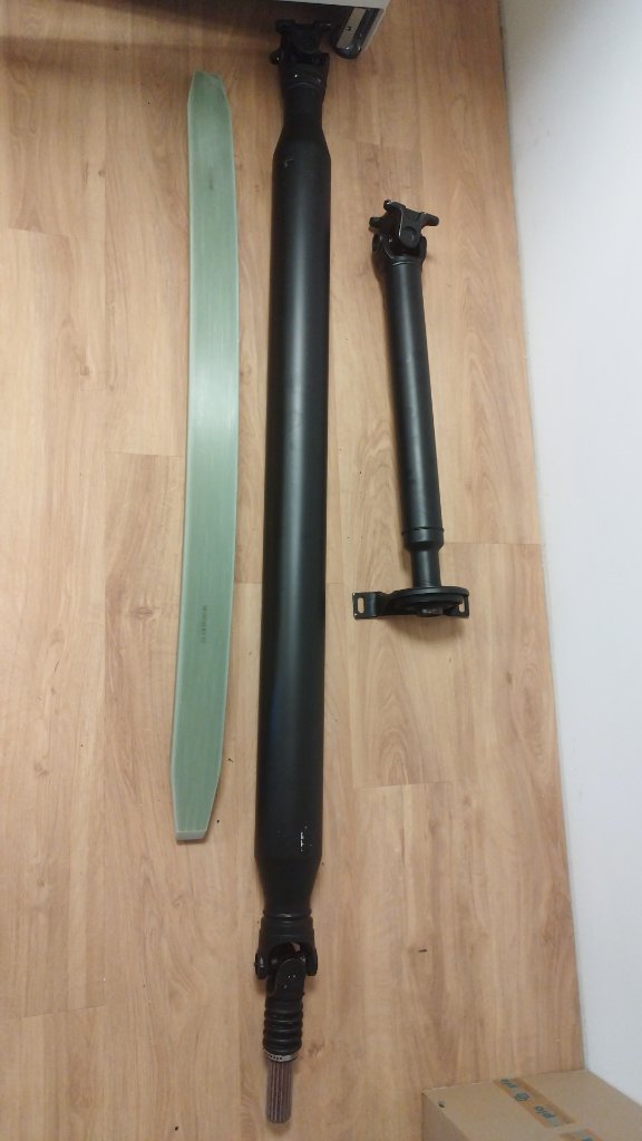

# (abschmierbare) Kardanwelle,
# Lederschaltgriff (beleuchtet),
# Bett für den Kleinen in der "Garage"

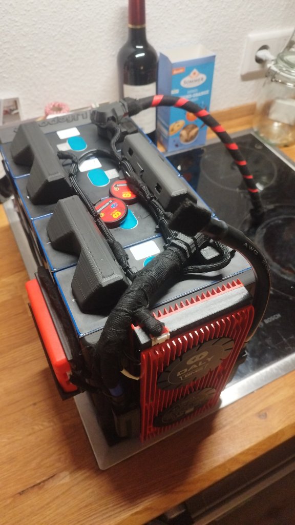

# Umbau 1x200Ah auf 2x280Ah Lifepo4

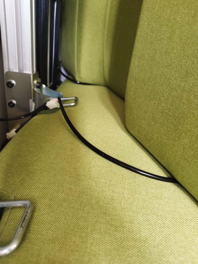

# Sitzheizung in der Dinette auf Dauerplus
# Bezüge für alle Polster
Bilder dazu gibt es heute Abend noch hier angehängt.
Aktuell habe ich etwas mit Dröhnen, also Schwingungen zwischen 1800 und 2000 Umdrehungen zu kämpfen und ich bin mir nicht sicher, ob der Wechsel von der zweistufigen Blattfeder auf die C38 Einfachlage mit Schuld daran ist. Die Kardanwelle ist es nicht. Immer etwas zu tun...

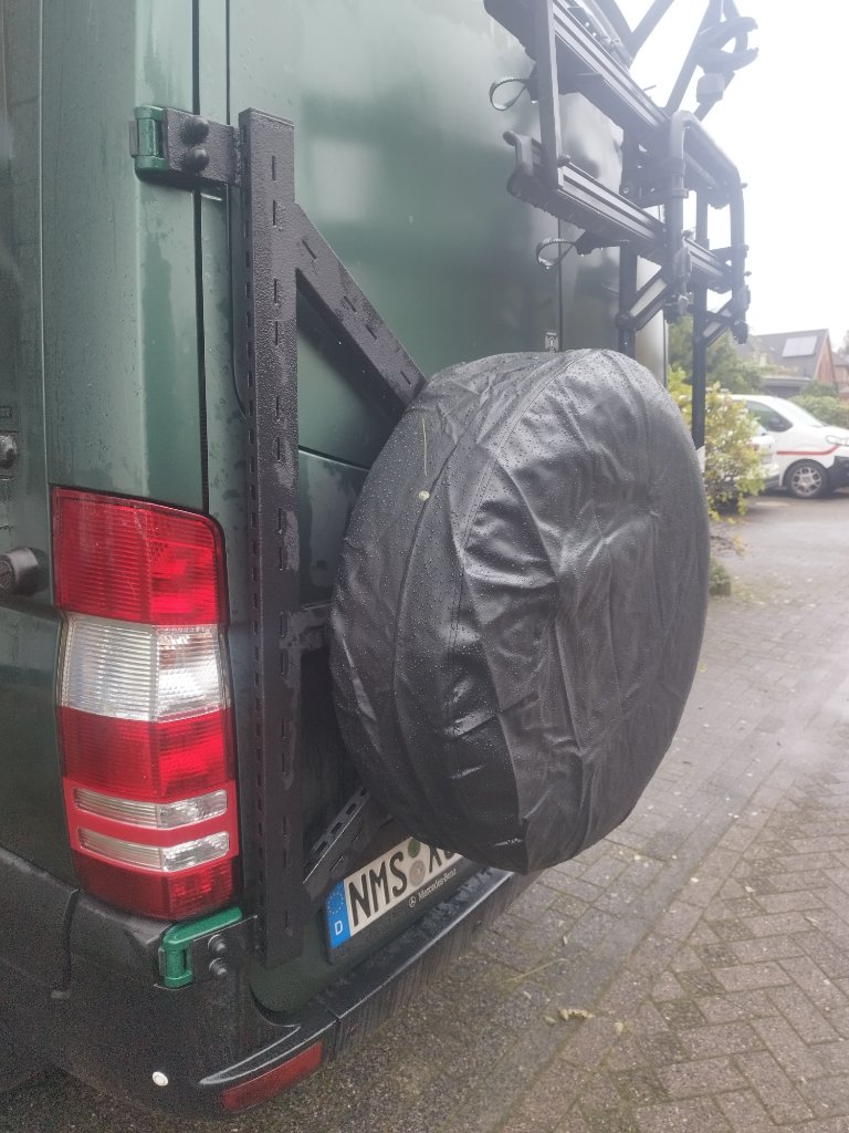

Von wem ist denn der hintere Reserveradhalter?
Die Polabdeckungen der LiFepo sehen nach 3d Druck aus?
2x280AH , vermutlich EVE Zellen mit Daly BMS? Ihre kocht mit Induktion oder warum 560Ah?
Mich würde mal der Verbrauch eine Hochdach 4x4 bei 110-120 interessieren, da das auch unsere Reisegeschwindigkeit ist :D
Der Reserveradhalter ist Selbstbau.
Polabdeckungen sind 3D Druck und ja EVE Zellen mit Daly BMS und Aktivbalancer👍. Die 280er sind derart klein, den Platz in den riesigen Sitzkästen kann man da einfach sinnvoll nutzen, wenn man die Relais- und Sicherungsträger entfernt und alles umordnet. So habe ich in jedem Sitzkasten eine Batterie, fahrerseitig die 12V Ladetechnik, beifahrerseitig 220V.
Wir kochen mit Gas. So eine Batterie ist halt im Selbstbau schon sehr preiswert. Da fange ich nicht zweimal an. Im Winter haben wir auf 24h einen Bedarf von etwas 50Ah und so fallen einem ja auch immer wieder tolle Sachen ein, wie Sitzheizung auf allen Plätzen im Stand oder eben auch für draußen wenn's abends kälter wird.
