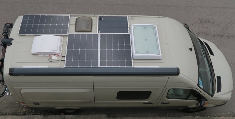

proto
Beiträge: 45
Re: Solaranlage auf Hymer Sprinterbasis /Stahldach
Beitrag von proto »
Aluplatte mit Flexpanels

..ich fahre seit ca. 20 Jahren mit aufgeklebten Solarpanelen am Rippendach herum. Bis Dato wurde keines kaputt oder ist davon geflogen.
wie hast du die Paneele auf das Dach geklebt? Jede Rippe dick mit Sika? Oder reicht auch „etwas weniger“?
Schöne Grüße,
Christian
Folgende Benutzer bedankten sich beim Autor chrisgo für den Beitrag:
tommobil707 (30 Aug 2022 08:15)
Frrroschi
Beiträge: 890
Wohnort: Traun
Beitrag von Frrroschi »
......auf jede Rippe einen hohe schmale Sikaflexnase ziehen, wie beim Windschutzscheiben einkleben.
