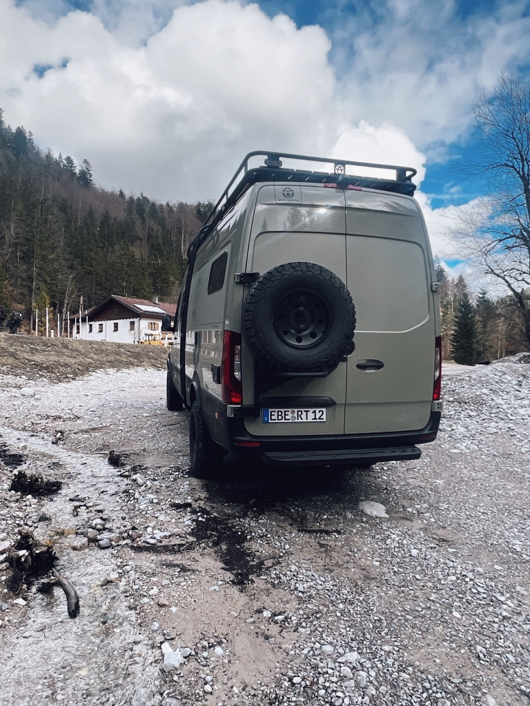

Die Original-Rückleuchten sind sogar verkabelt. Hatte die zusätzlichen RL, finde die auch furchtbar, außerdem klappt es die im Gelände bei steilen Dünen/Böschungen nach oben (s. Bild) weggebaut und dachte in meiner Naivität dann gehen die andren. War aber nix... Bin dann zum Freundlichen und der meinte man müsse die "anlernen", macht er aber nicht, dann man dann die ABE verliert...
Also wenn jemand jemanden weiß oder ne Idee hat wie man die Original-RL (re)aktivieren kann, freue ich mich über ne Antwort oder ne PN.

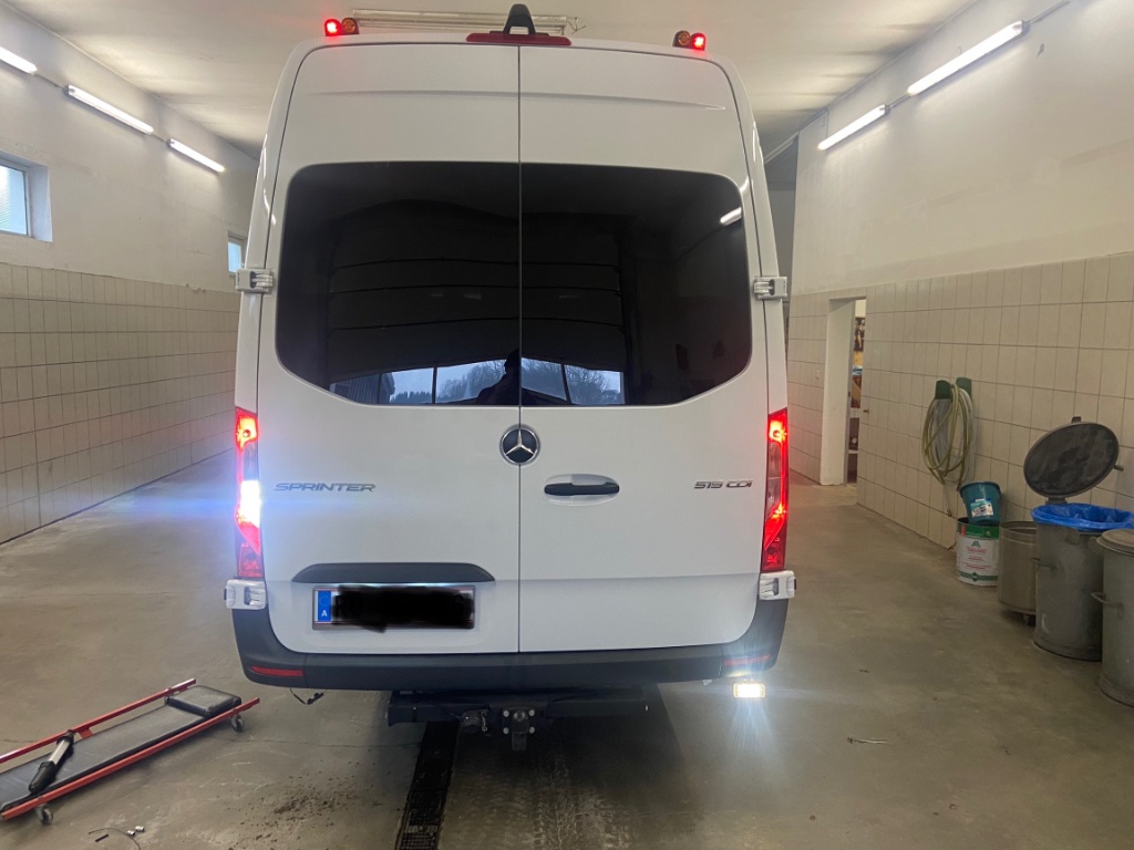

Hey,
Ich kenne das Problem, die Dinger sind optisch furchtbar.
Ich hab meinen Van bei Mostvanted in Eisenach ausbauen lassen, die scheinen wohl auch eine der wenigen zu sein, die sich dem Problem angenommen haben und das ganze zurück in die Heckleuchten gebaut zu haben.
Sieht dann wieder so aus :)
Am Besten einfach mal dort anrufen.

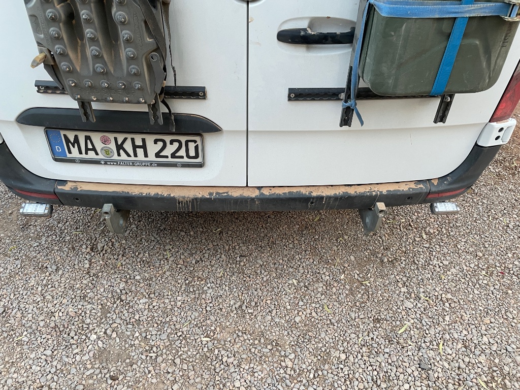

Hab bei meinem 519er Sprinter, einfach die Zusatzrückfahrleuchten abgeklemmt, ein Kabel vom + der Zusatzleuchte hinter der Stossecke zur Rückleuchte gelegt und am Originalstecker eingepinnt, Masse liegt ja sowieso an. Led Leuchtmittel in den Lampenhalter fertig. Dauer pro Seite 20 Minuten inkl Abbau der Zusatzleuchte und Kabel sauber verlegen. (Am Bild noch nicht gemacht)
Zur Lampenkontrolle kann ich nichts sagen da bei mir sowieso deaktiviert.

Das von dir vorgestellte Vorgehen, ist genau das, welches mein Wohnmobilhändler mir unter vorgehaltener Hand "zugeraut" hatte. Dagegen ist grundsätzlich nichts zu sagen. Wenn das eingesetzte LED Leuchtmittel allerdings nicht zugelassen ist, könnte es zu Rückfragen beim TÜV kommen. Zumindest habe ich die Erfahrung schon einmal mit meinem damaligen Motorrad gemacht!
Bei der Lösung die KUFATEC auf meine Anreize hin entwickelt hat, kommt weiter eine normale Glühbirne zum Einsatz.
Sicher ist jedoch, dass am Ende beide Lösungen einer gründlichen Begutachtung anhand der Zulassung unserer Sprinter nicht standhalten. Da aber weder die alten Sechszylinder Allrad noch die neuen, nach Mitte 2022 gebauten 4MATIC Allrad Sprinter die zusätzlichen Rückfahrleuchten (L21) besitzen, halte ich die Gefahr in Schwierigkeiten zu kommen äußerst gering.
