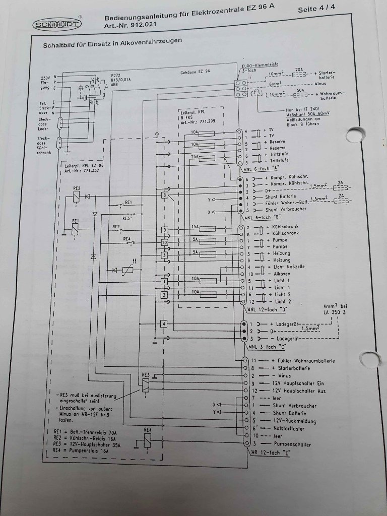

Hallo, vielen Dank für die zahlreichen Antworten und Tipps. Das Bild ist der Schaltplan von meiner
Elektrozentrale. Das Trennrelais ist dort intern verbaut. Einfach D+ zu trennen ist sicher problematisch
da das Signal noch anderweitig benötigt wird. Vielleicht ist es doch das einfachste D+ vom Kühlschrank zu
trennen das er auch während der Fahrt auf Gas läuft.

Moin,Digger hat geschrieben: 09 Jan 2023 14:38 Vielleicht ist es doch das einfachste D+ vom Kühlschrank zu

...jo, und Fahrzeuge vor Baujahr 2007 unterliegen dem Bestandschutz...womit "Digger" mit seinem Fahrzeug Baujahr 2001 auf der sicheren Seite liegt.WilleWutz hat geschrieben: 09 Jan 2023 17:48
