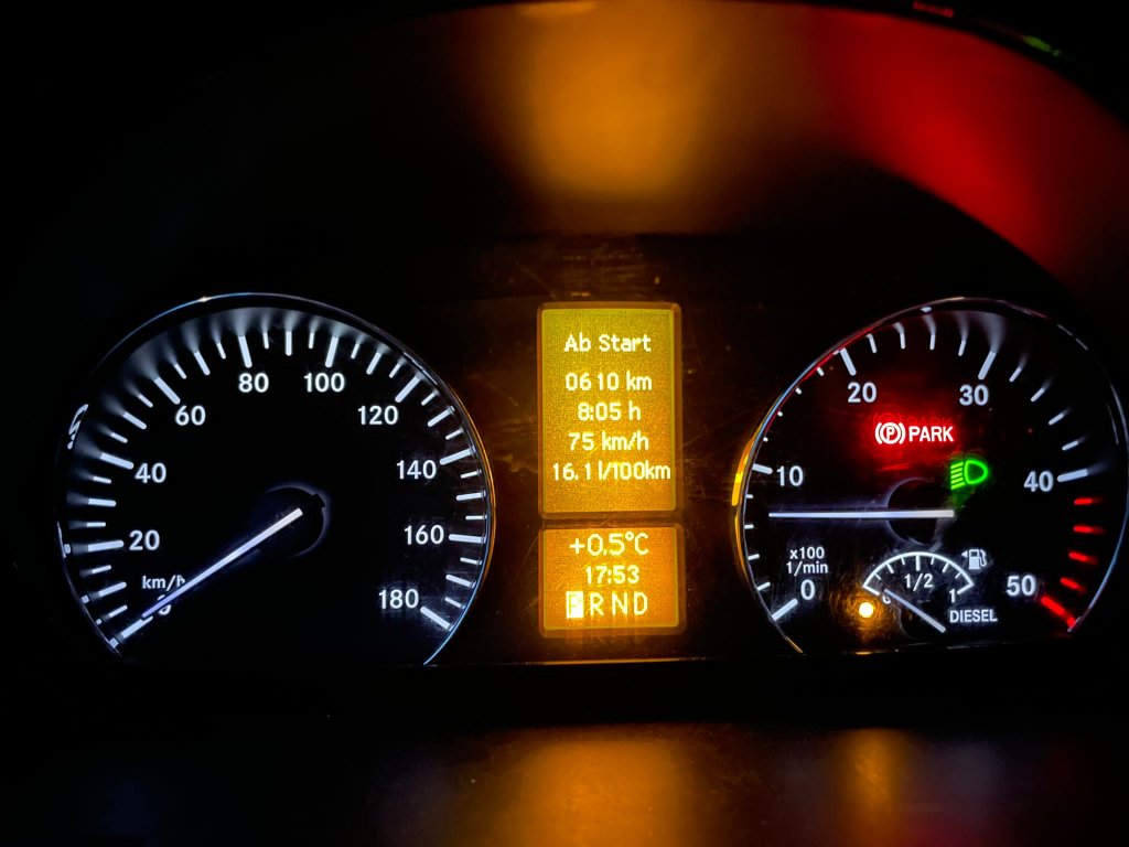

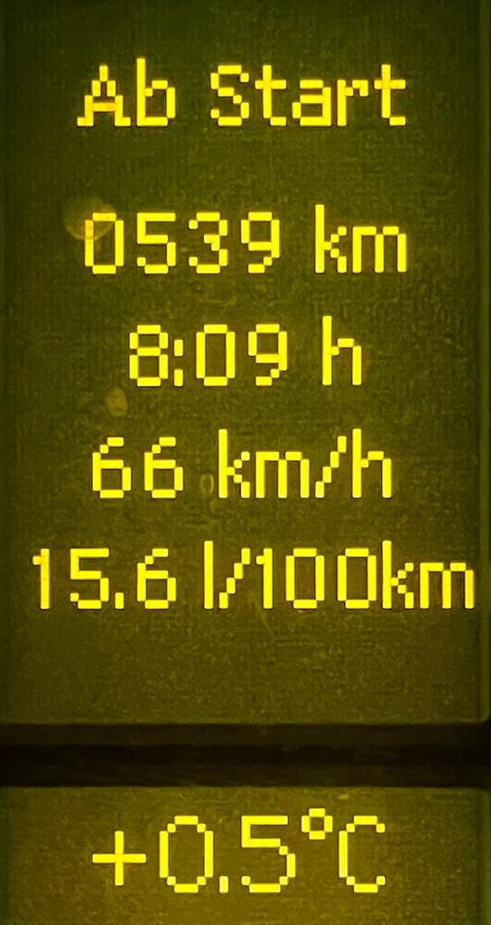

Sprinter 324LPG ./. 319CDI 4x4
Schnafdolin hat geschrieben: 26 Jan 2023 10:14 ... Der Allrad- Dieselsprinter ist ja nicht annähernd so versoffen, auch wenn er deutlich mehr nimmt als der ohne 4x4.
Wir fuhren von Kaprun nach Leipzig nicht die theoretischen 630km in 7h, sondern: :shock:
8h Umwege teilweise quer durch Bayern.
324 LPG mit 255/60R18 MICHELIN Pilot Alpin 5 SUV statt 235/65R16C (RH2 codiert) 100.. max. 120km/h :arrow: Tacho zeigt zu wenig an :!:

319CDI 4x4 mit 265/65R18 BF-Goodrich TK2 statt 225/76R16C (RG8 codiert) max. 130km/h :arrow: Tacho zeigt marginal zu wenig an :!:
