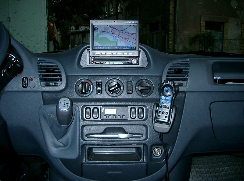

IVA300 im W902 (vor fast 15 Jahren)

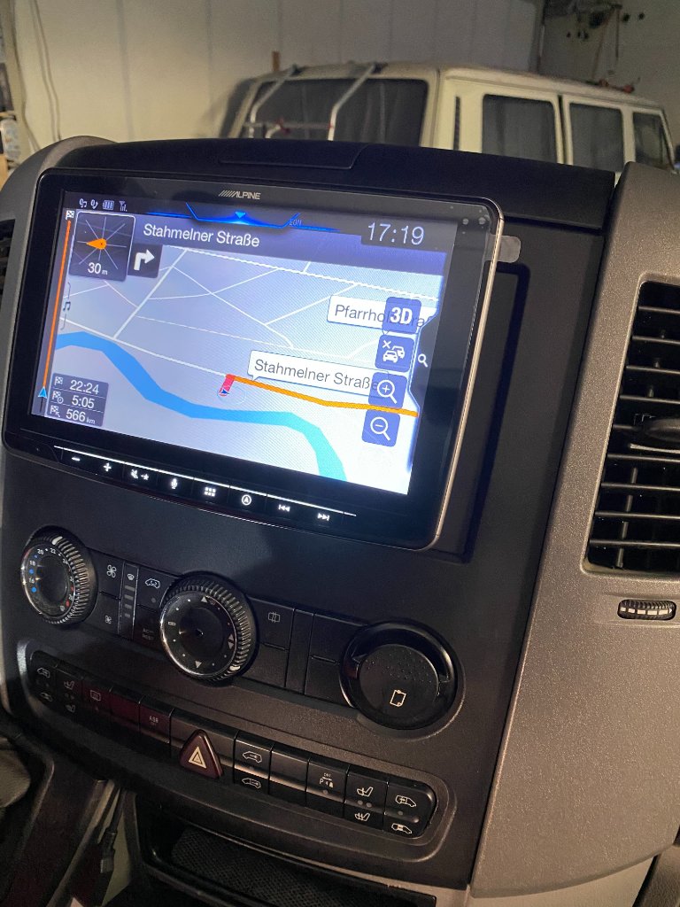

iLX-700 ohne Navi mit ext. DAB+ Empfänger

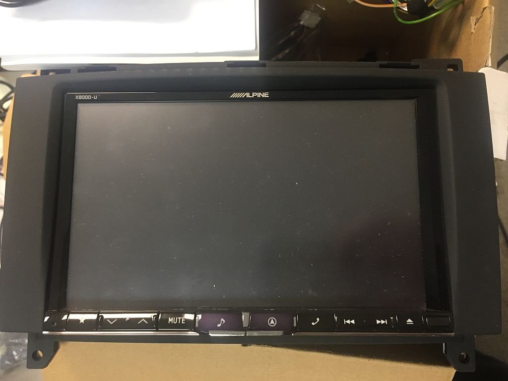

X800D-U (universal - Tasten unten mit passendem Einbaurahmen)

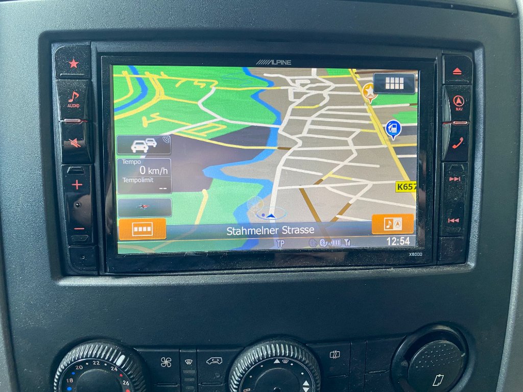

X800D-S906 (spez. für W906 - Tasten seitlich neben Display)

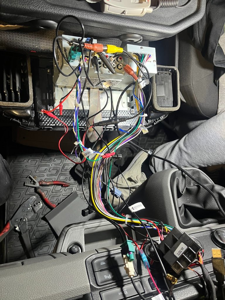

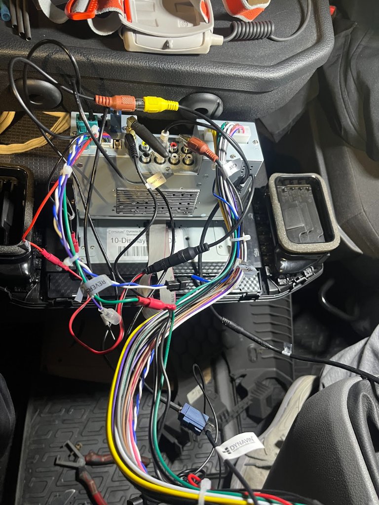

Ich habe mir nun das Dynavin 8 Radio gekauft und probiert, es zu installieren, jedoch sind die Anleitungen nicht wirklich brauchbar, bzw. fehlt die Information, welches Kabel wo angesteckt werden muss, dadurch habe ich noch kein Bild auf der Kamera und kriege keine FM Sender herein. Das Navi an sich macht einen guten optischen Eindruck!
Hat hier jemand einen Schaltplan?
SG
MANTGE2020
Beiträge: 19
Registriert: 24 Jan 2023 10:55
Re: Multimedia Radio nachrüsten inkl. Rückfahrkamera
Beitrag von MANTGE2020 »

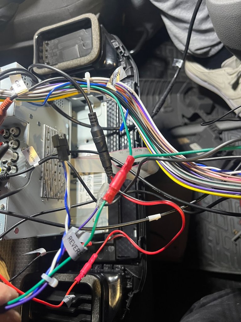

weiß jemand, wo ich hier das Signal für den Rückwärtsgang abgreife? Auf dem grünen Kabel vom Radio ausgehend steht Reverse, da dachte ich mir, dass ich dieses mit dem grünen Kabel vom Can Bus Adapter verbinden muss. Ich habe zwar ein Bild auf dem Radio wenn ich die Zündung starte (Dauerplus), aber nicht, wenn ich den Rückwärtsgang einlege.
Ebenfalls hat die Kamera ein Mic verbaut und einen weißen Audio Stecker, wo ich aber keine Ahnung habe, wo der hin sollte.
Kennt sich jemand damit aus? ;)
Danke und schöne Grüße

Wie ich dir bereits per Mail geschrieben habe. Du musst kein revers abgreifen. Im Grunde musst du das Gerät nur anstecken und läuft. Was auch der Grund ist warum Dynavin da so gut wie keine Montageanleitung beilegt. ;-) Alles andere. Ruf doch einfach kurz bei uns an dann ists in 5 Minuten geklärt. Das Forum ist doch hierfür wirklich nicht der schnellste Weg für dich. ;-)
