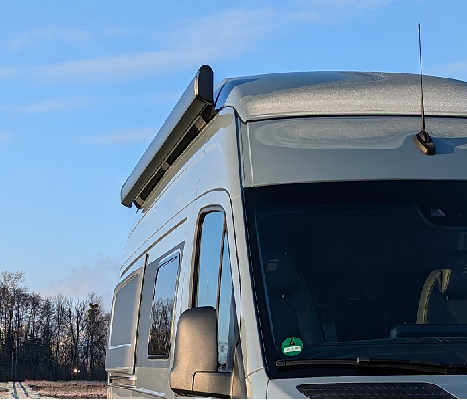

Hallo Niko,
Mit Fotos hochladen ist ja noch nix bei mir. Schau Dir mal die Bilder zu diesem Fahrzeug-Inserat an:
https://hymer-muenchen.de/fahrzeug/Hyme ... g_HY22817/
Das hilft Dir vielleicht schon weiter.
VG Michael

Danke für den Link, dass sieht so aus als ob der Halter am GFK vom Aufstelldach verschraubt ist. Das funktioniert aber nur wenn für die Verteilung der Kräfte ein Konterplatte hinter dem GFK verbaut ist. Leider nachträglich nicht mehr so zu realisieren.

Das Aufstelldach ( breiteste Stelle) ist ja die Außenschale, die aufgestellt wird.
Somit muss das eigentlich am Dach befestigt sein.
Sieht für mich danach aus, als wäre es Nähe der Rundung am Dach ( Metall) befestigt.
Oder liege ich falsch?

nikoVS30 hat geschrieben: 09 Mär 2023 12:44 Das Aufstelldach ( breiteste Stelle) ist ja die Außenschale, die aufgestellt wird.
Bin ja quasi der Voll-Laie, aber ich habe mal nachgesehen und glaube, dass es am Metall befestigt ist. Habe auch Fotos gemacht und werde diese Posten, sobald ich das darf …

Hoffe es klappt jetzt mit einem Foto:
VG Michael

Und noch zwei weitere:
VG Michael

Beim T6 hatte ich eine Gummilippe, welche Wasserdurchfluss zwischen Dach und Markise verhindert hat. Soetwas sehe ich bei dir nicht.
Geht das ohne?

kompostman hat geschrieben: 09 Mär 2023 14:12 Beim T6 hatte ich eine Gummilippe, welche Wasserdurchfluss zwischen Dach und Markise verhindert hat. Soetwas sehe ich bei dir nicht.
Geht das ohne?
Da bin ich auch schon gespannt. Wir haben das Fahrzeug erst seit Ende Oktober 2022 und haben die Markise bisher noch gar nicht benutzt. Aber aufgefallen ist mir das durchaus auch schon …

bei unserem Grand Canyon S sind die Halter der Markise, soweit ich weiß, lediglich geklebt. Kenne ich von unserem verflossenen Ford Nugget Aufstelldach auch so.
@kompostmann und @Michael: Wir haben bei Hornung gleich eine Lösung (Hornung hat sich aufgrund derer Erfahrfungen für einen Fiamma Rain Guard entschieden) an die Markiese bauen lassen.
Das hat nicht nur bei geöffneter Markise einen Vorteil, sondern sorgt immer dafür das auch bei leichtem senkrechten Regen kein Wasser zur Schiebetür hinein kommt. Für uns ein ganz wichtiges Zubehör!
Beispielbild:
Am Auto montiert:
Schönen Tag,
Jan
