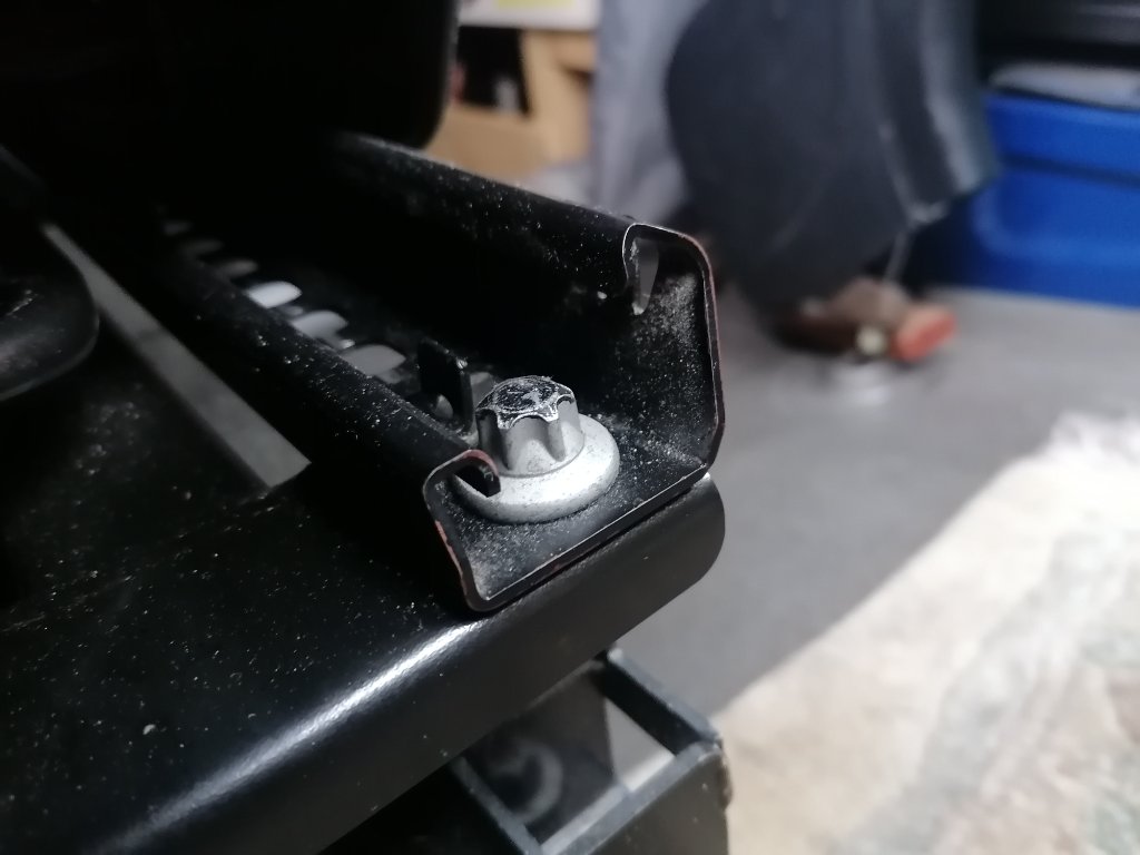

Ich hab mal meine Sitzschienen angesehen und denke das die nicht passen. Oder muss da was umgebaut werden? So passen die jedenfalls nicht. :|

Sprinter_213_CDI hat geschrieben: 02 Nov 2025 13:11 Ich hab mal meine Sitzschienen angesehen und denke das die nicht passen. Oder muss da was umgebaut werden? So passen die jedenfalls nicht. :|
Holger
Doch Holger, die sollten passen :wink:

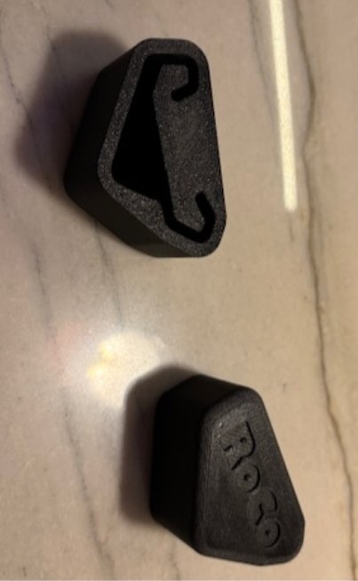

Bei mir läuft gerade noch ein Druck bis kurz nach 15 Uhr. Wenn der fertig ist, dann druck ich mal ein Teil und probier ob sie passen.

Auf mein Bild ist die Sitzschiene auf den Querträger geschraubt. War und ist so ab Werk.
Aber der Querträger stört doch dann, oder?

du hattest leider recht: das Ding passt wirklich nicht.
Die Geometrie der Schiene passt nicht zu den Ausbuchtungen im gedruckten Teil.
Sprinter_213_CDI hat geschrieben: 02 Nov 2025 17:08 Auf mein Bild ist die Sitzschiene auf den Querträger geschraubt. War und ist so ab Werk.
Und auch da hast du recht.
Die Sitzschiene liegt ja auf demQuerträger auf, da kann man das Teil nicht montieren.
Ist schön gemacht, passt aber leider für unsere Sprinter nicht :(

Wenn jemand ne Zeichnung von den Schienen und paar Bilder macht, kann ich das Teil eventuell auch so modifixieren, dass es passt.

Sehr cool von dir, vielen Dank. Sag mir was du brauchst, mache ich. :D
Eigentich müsste nur die eine Kante weg. Ich mach mal eine Skizze.

Der Druck würde nur dann passen, wenn die Sitzschiene ca 20... 30mm überstehen.
Wie das nun ist ohne Drehkonsole, oder selbst nachgerüstete Drehkonsole, weiß ich nicht. Vielleicht kann mal wer nachsehen und Fotos machen.
