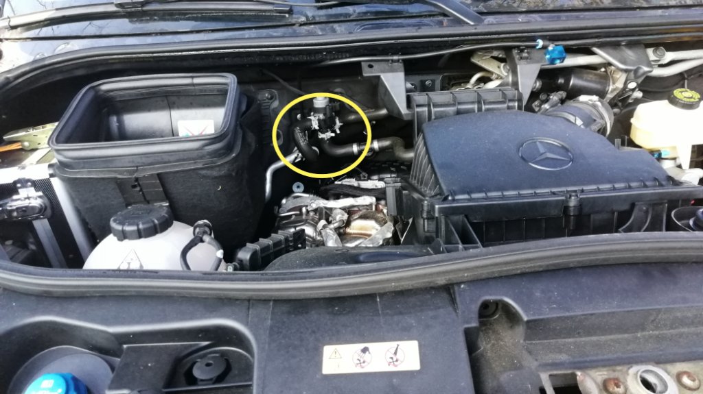

Ok. Foto kommt aber wenn Du den Hebel für die Motorhaube findest, dann solltest Du auch das Verteiler Ventil finden können.

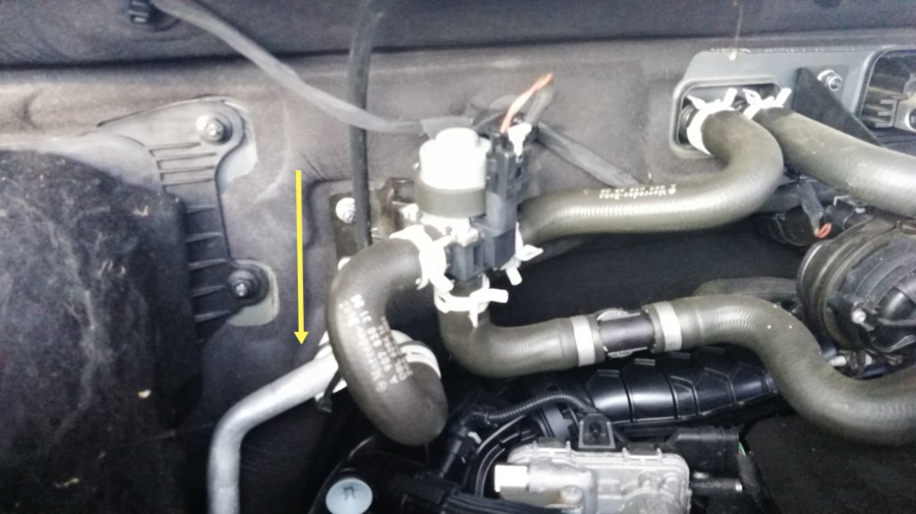

Also: W907, Bj. 2022, OM654
Die Fehlfunktion der Standheizung H12 wurde gleich nach Auslieferung reklamiert. MB war hilflos. Kurz darauf gab es eine Änderung in der Betriebsanleitung wonach nur noch der Innenraum beheizt wird. Möglicherweise ist auch das Verteiler Ventil entfallen. Durch Eigenversuch habe ich folgende Lösung gefunden. Wenn die Standheizung läuft, erwärmt sich der Kreislauf zum Wärmetauscher Innenraum (Draufsicht nach rechts). Der Kreislauf zum Motor (Pfeil) bleibt kalt. Jetzt das Kabel abziehen (ist ein wenig trickig) und der Kreislauf zum Motor wird warm (Hand auflegen). Ich fahre nur noch mit abgezogenem Kabel Innenraum und Motor werden gleichmäßig erwärmt. Nach 45 Min. hat der Motor 70°.
Berichte mal ob es funktioniert.
