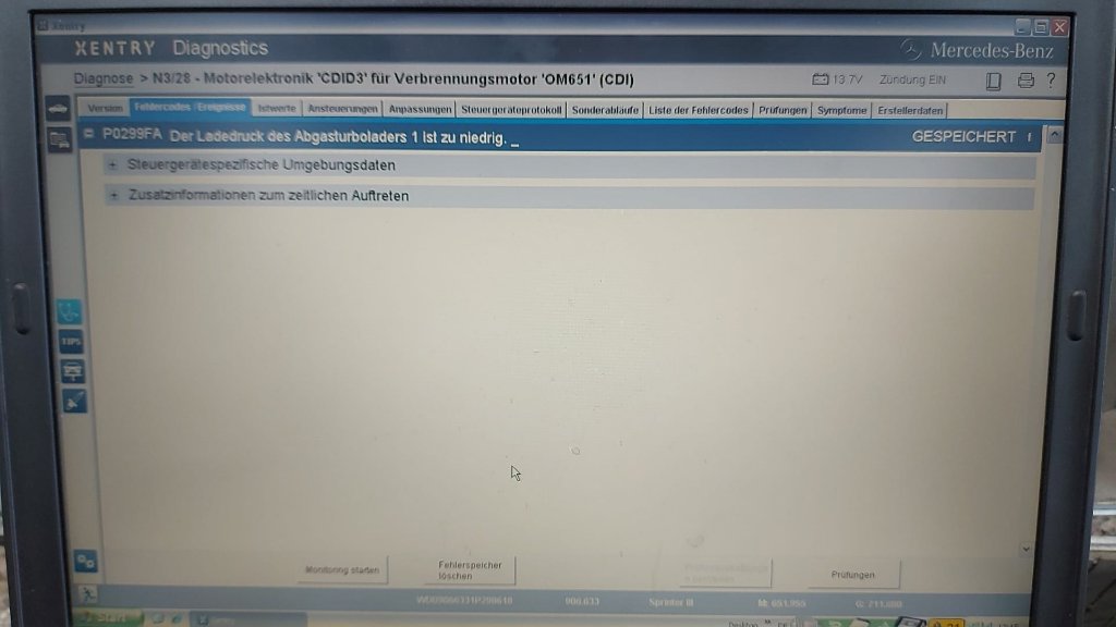

Beiträge: 2875
Re: Reinigen DPF Euro 6
sonnyboy hat geschrieben: 26 Feb 2023 10:45 Das Resultat würde mich auch interessieren. :)
Habe heute noch bei MB einen neuen Differenzdrucksensor (A0009056503) gekauft, den gereinigten DPF neu anlernt .... und noch einen anderen Fehler
ermittelt und den Ladedruckwandler bestellt. Jedoch fährt sich der Sprinter auch ohne neuen Ladedruckwandler (A0001531700) schon besser und hat schon mehr Kraft, wenn der Ladedruck dann noch stimmt macht er wieder "Sprints".

Beiträge: 2875
Der neuen Ladedruckwandler (A0001531700) habe ich gestern eingebaut und der Sprinter rennt nun wieder und es wurde auch keine neuen Fehler abgelegt. Auch der Fehler zum Abgassensor am Turbolader ist verschwunden.

Beiträge: 2875
Sprinter_213_CDI hat geschrieben: 02 Mär 2023 20:39 Glückwunsch, haste gut gemacht. :mrgreen:
Aber @v-dulli hatte Recht, ich hätte mir die Reinigung sparen können, denn die Aschemenge war für die Laufleistung noch gering, aber nun stimmt alles und ich habe nun ein paar Jahre Ruhe.
Auf jeden Fall habe ich durch die Aktion herausgefunden das der Ladedruckwandler für alle Probleme verantwortlich war, nur das die Diagnose Systeme immer die Abgassensoren als Fehler angezeigt hatten ...
