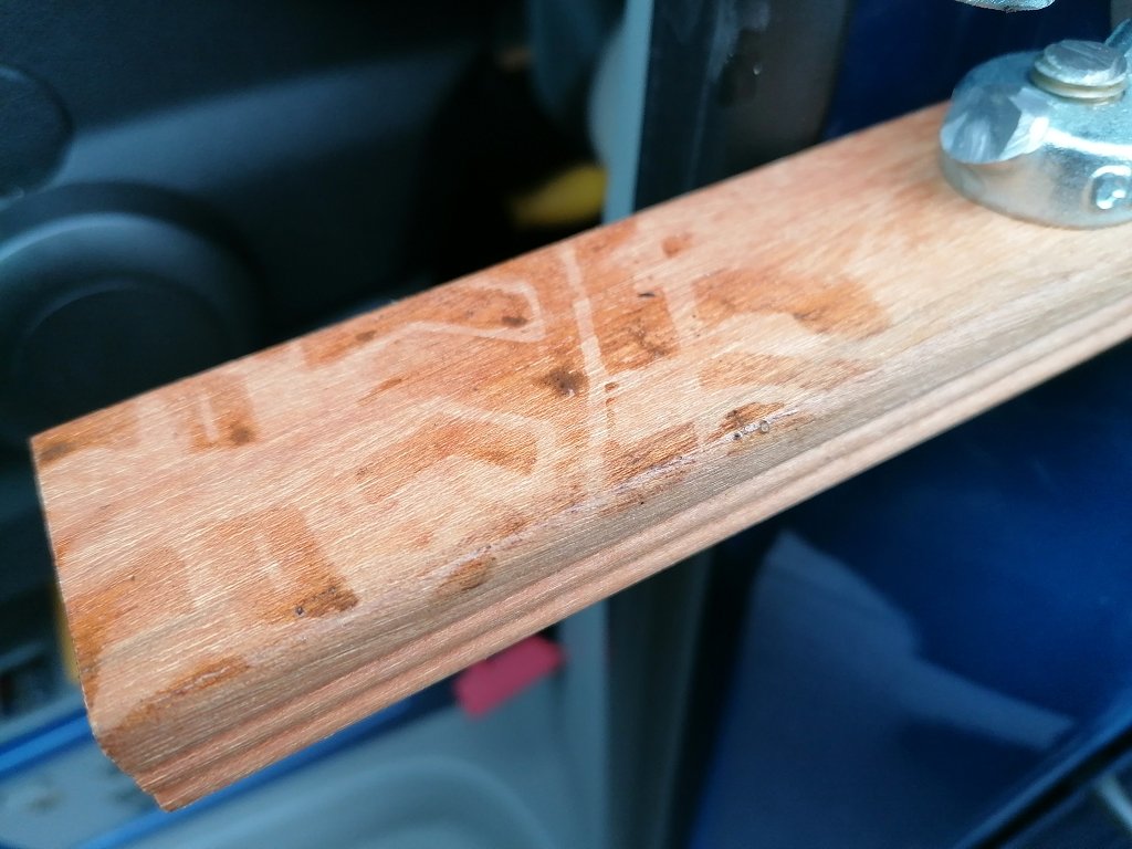

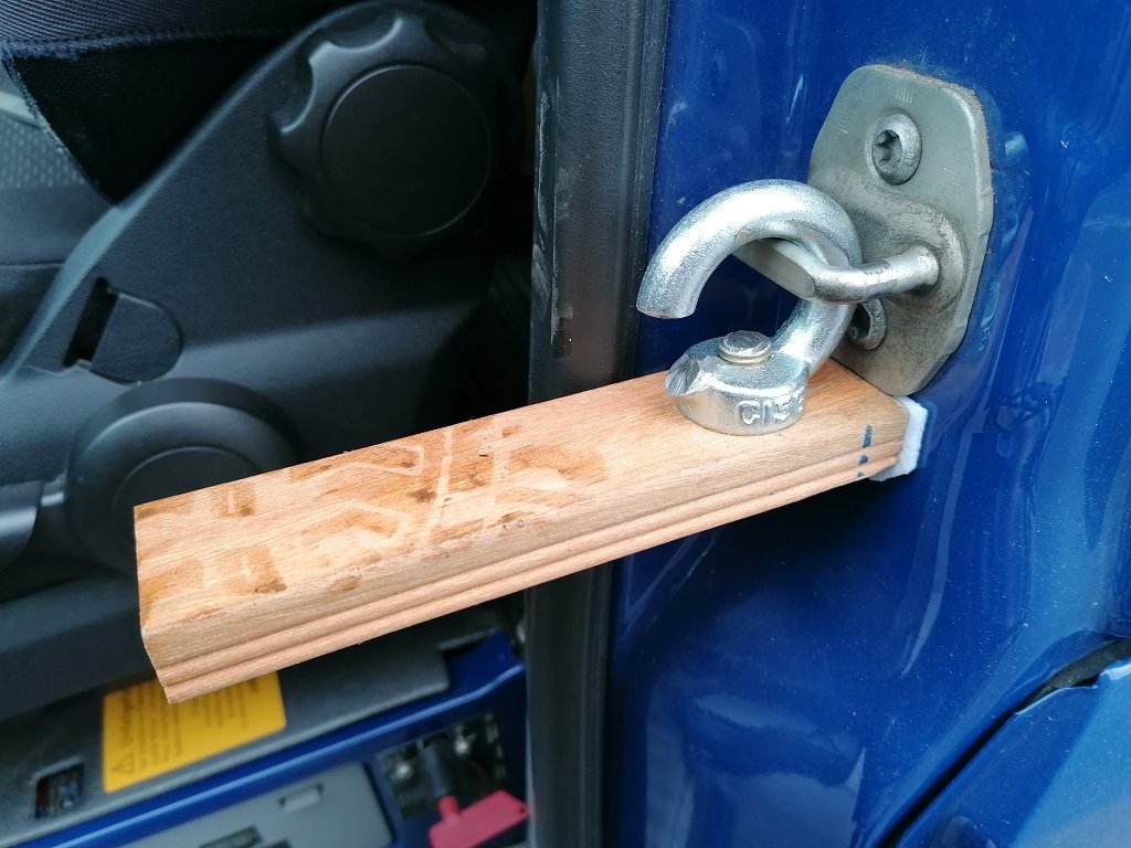

Für alle Skeptiker, der Triff ist absolut fest und geeignet. Hält wie der Anker an der Titanic ...
Hab heute was auf dem Dach gemessen und das hat ca 30 Sekunden gedauert. Da hat nichts gewackelt oder sich verschoben, alles fest. Jetzt habe ich noch auf der Auflagefläche zum Blech hin, eine Lage Filz geklebt.
Das Holz ist ein Rest ( Bangkirai Hartholz ) von einer Dachterrasse. Es sollte nur so lang sein wie der Schuh breit ist. Sonst kommt die Hebelwirkung ins schleudern ...
