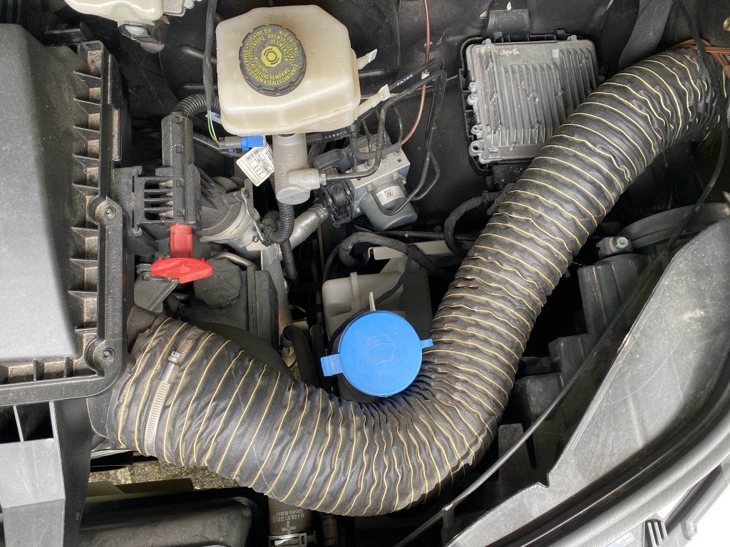

Bei mir im originalen Luftkasten (OM654) schaut es so aus, dass unten im Luftkasten ein Abflussloch ist: kann man nicht übersehen, wenn du den Luftfilter raus nimmst: theoretisch könnten schon Dreck, Blätter etc... den Abfluss verschließen, halte ich aber für unwahrscheinlich...ist aber einfach zu prüfen...

So wie auf dem Foto würde ich mir das auch vorstellen, dann könnte man unter den Abdeckungen ordentlich abdichten. Die Blecje müssen halt an die Karosserie passen, scheint aber offensichtlich ein lösbares Problem. Da werde ich den Herrn Petruschat auch mal drauf ansprechen.
Aktuell steht der Sprinter etwas entfernt in eine Halle, wenn ich ihn das nächste mal hier habe schaue ich mir den Luftkasten noch mal an. Wäre der zu gewesen wäre das dann aber vermutlich auch Mercedes beim Wechsel des Luftfilters aufgefallen.

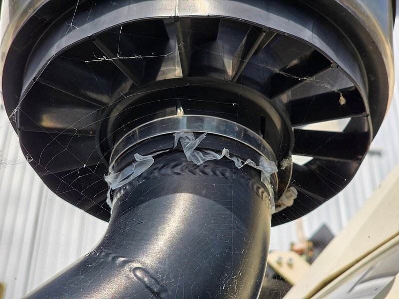

WilhelmV hat geschrieben: 13 Jun 2025 15:09 Anlässlich der Reparatur eines Steinschlags wurde mir gesagt, dass der Schnorchel demontiert werden müsse, sollte einmal ein Tausch der Scheibe notwendig sein. Bei Desert Service habe ich keine Montageanleitung gefunden,
Das ist korrekt, der Schnorchel muß weg, ist aber nicht verklebt und daher einfach abschraubbar. War bei mir der Fall, habe eine neue Frontscheibe bekommen.
Ich hatte den Schnorchel jetzt längere Zeit "inaktiv" wegen Mercedes-Garantie. Du nimmst einfach eine etwas festere flexible Kunststofffolie und klemmst sie zwischen Schnorchelende und den Aufsatz. So kann auch kein Wasser reinkommen.

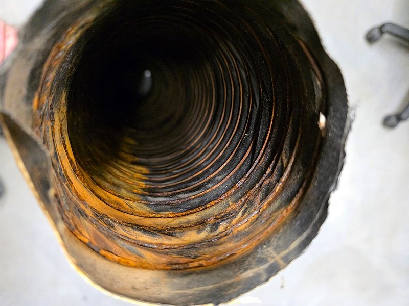

Der von desert service montierte Schlauch ist mir übrigens etwas gammlig geworden (Rost innen). Habe ihn durch einen ersetzt, welcher auch innen beschichtet ist.

juh hat geschrieben: 13 Jun 2025 18:58 Das ist korrekt, der Schnorchel muß weg, ist aber nicht verklebt und daher einfach abschraubbar. War bei mir der Fall, habe eine neue Frontscheibe bekommen.
Das ist schon mal gut zu wissen, der Lack sollte es also im Fall der Fälle überstehen. Weißt Du, ob man die "Dichtung" zwischen Schnorchel und Karosserie dann weiterverwenden kann, oder müsste ich, sollte es dazu kommen, vorher eine neue organisieren?
juh hat geschrieben: 13 Jun 2025 18:58 Ich hatte den Schnorchel jetzt längere Zeit "inaktiv" wegen Mercedes-Garantie. Du nimmst einfach eine etwas festere flexible Kunststofffolie und klemmst sie zwischen Schnorchelende und den Aufsatz. So kann auch kein Wasser reinkommen.
Du meinst oben am Zyklonfilter?

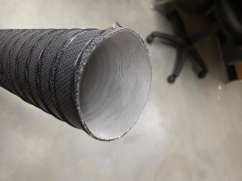

juh hat geschrieben: 13 Jun 2025 18:58 Der von desert service montierte Schlauch ist mir übrigens etwas gammlig geworden (Rost innen). Habe ihn durch einen ersetzt, welcher auch innen beschichtet ist.
Der Schlauch sieht bei mir so aus, ich hätte nicht gedacht, dass da etwas rosten kann:

So sah der innen aus, die Metallspirale war rostig:
Der neue Schlauch ist innen beschichtet:
Die Dichtung kann wiederverwendet werden.
Abdichtung bei Nichtnutzung: Zyklonfilter abnehmen, Folie übers Alurohr, Filter wieder montieren, überstehende Folie (vielleicht etwas sauberer als bei mir) abschneiden.

juh hat geschrieben: 14 Jun 2025 10:34 So sah der innen aus, die Metallspirale war rostig:
Das sieht in der Tat übel aus, muss ich wohl bei mir auch mal reinschauen.Da ist man ja froh, dass es den Luftfilter vor dem Motor noch gibt. Dabei fällt mir ein, dass beim Tausch des Filters auch erst der Verdacht war, dass da Rost reingekommen wäre, hatte nur keine Idee woher der hätte kommen sollen. Bei näherer Betrachtung war es dann aber wohl doch eher roter Wüstensand, der staubte auch aus dem alten Filter.
Ich hätte auch fest damit gerechnet, dass die Spirale innen nicht offen liegt, dämliche Konstruktion! Wie alt war der Schlauch auf dem Foto?
juh hat geschrieben: 14 Jun 2025 10:34 Der neue Schlauch ist innen beschichtet:
Kannst Du sagen, was das für ein Schlauch ist, den werde ich dann bei Gelegenheit auf jeden Fall tauschen.

juh hat geschrieben: 14 Jun 2025 10:34 Abdichtung bei Nichtnutzung: Zyklonfilter abnehmen, Folie übers Alurohr, Filter wieder montieren, überstehende Folie (vielleicht etwas sauberer als bei mir) abschneiden.
Simple und effektive Methode, gute Idee!
Und danke fürs Einstellen der Fotos!
