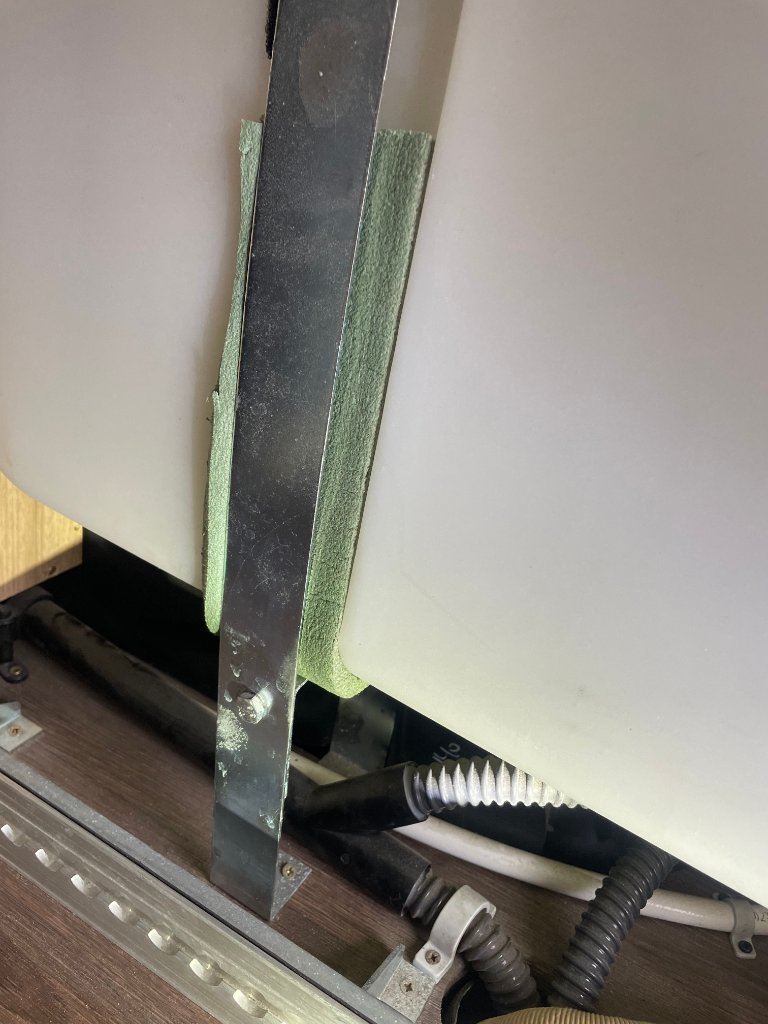

Ich empfehle die Verkleidung vom Tank abzubauen und zu schauen, dass zwischen Tank und Tankspannband ein wirklich dickes Stück Filz (oder ähnliches) verbaut ist.
Die Stelle die undicht wird ist in der Regel immer die gleiche - das Spannband scheuert sich durch den Tank.

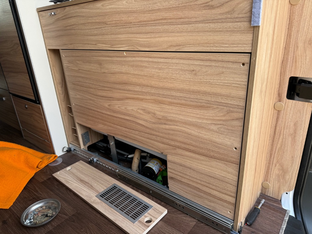

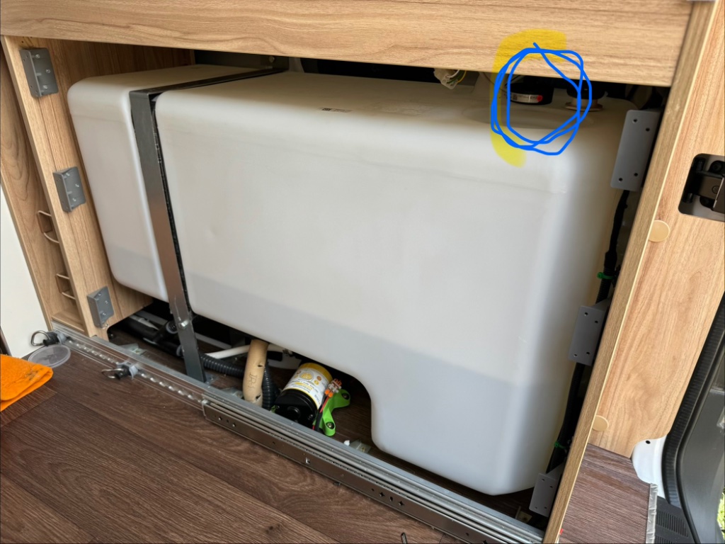

Hier noch ein Bild zum Thema.
Bei mir ist richtig dickes Filz zw. Tank und Spannband.
Eine Serviceklappe habe ich gleich integriert.
Der blaue Kringel hat nix damit zu tun.

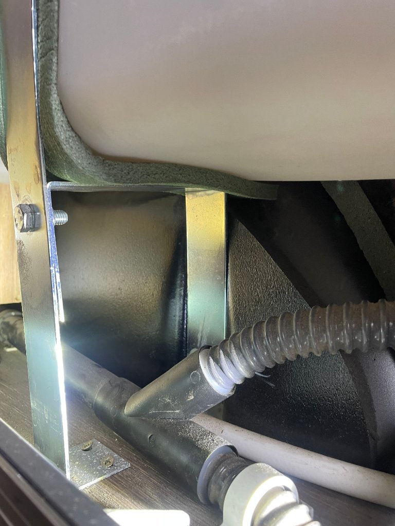

bei mir ist auf der Oberseite des Tanks ein schöner Streifen Schaumstoff unter dem Spannband angebracht.
Untenrum wars wohl auch gedacht, aber der Streifen klebte einfach so am Metallband.
Ich hatte vor 3 Jahren schon mal den Tank kontrolliert und seitdem bin ich ja einiges im Gelände unterwegs gewesen und nach Bosnien wollte ich unbedingt mal sicher gehen, dass sich das ganze Gerüttel nicht auf den Tank auswirkt.
War aber nichts zu sehen an Abschabungen oder dergleichen.
Aber zur Sicherheit hab ich ne alte Isomatte zerschnitten und angebracht.
Da die tiefe Stelle des Tanks mit dem Boden verklebt ist (zumindest bei mir) hab ich es dort so gelassen.
Der Sinn einer Serviceklappe an dieser Stelle erschliesst sich mir nicht, denn die Wand ist mit 6 Schrauben ratzfatz abgebaut...aber sie sieht gut aus.

Ich habe unterm Tank noch eine Druckpumpe mit Filter installiert.
Das ist der erste Grund für die Klappe.
weiterhin habe ich einen Heckauszug. Wenn ich den nicht abbaue, komme ich nicht an die komplette Tankverkleidung dran und damit auch nicht an alle Schrauben. Das ist der zweite Grund für die Klappe.
