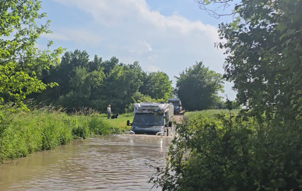

Karl-Ernst
Beiträge: 202
Re: Wattiefe 907 4x4
Beitrag von Karl-Ernst »
So tief...
