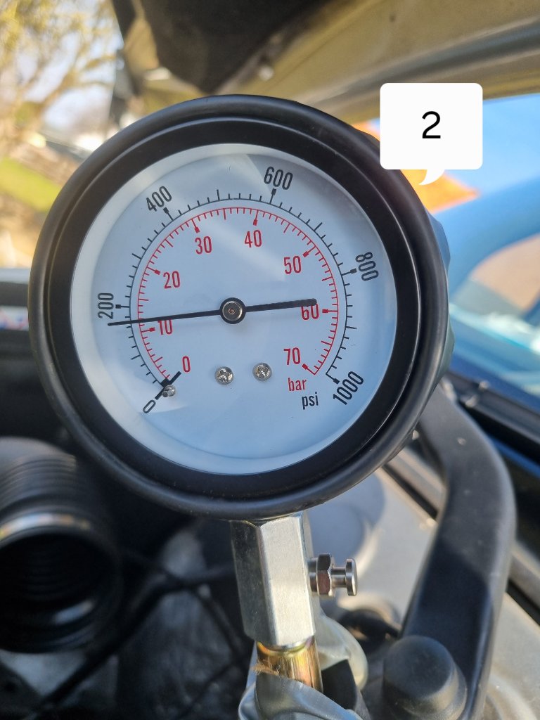

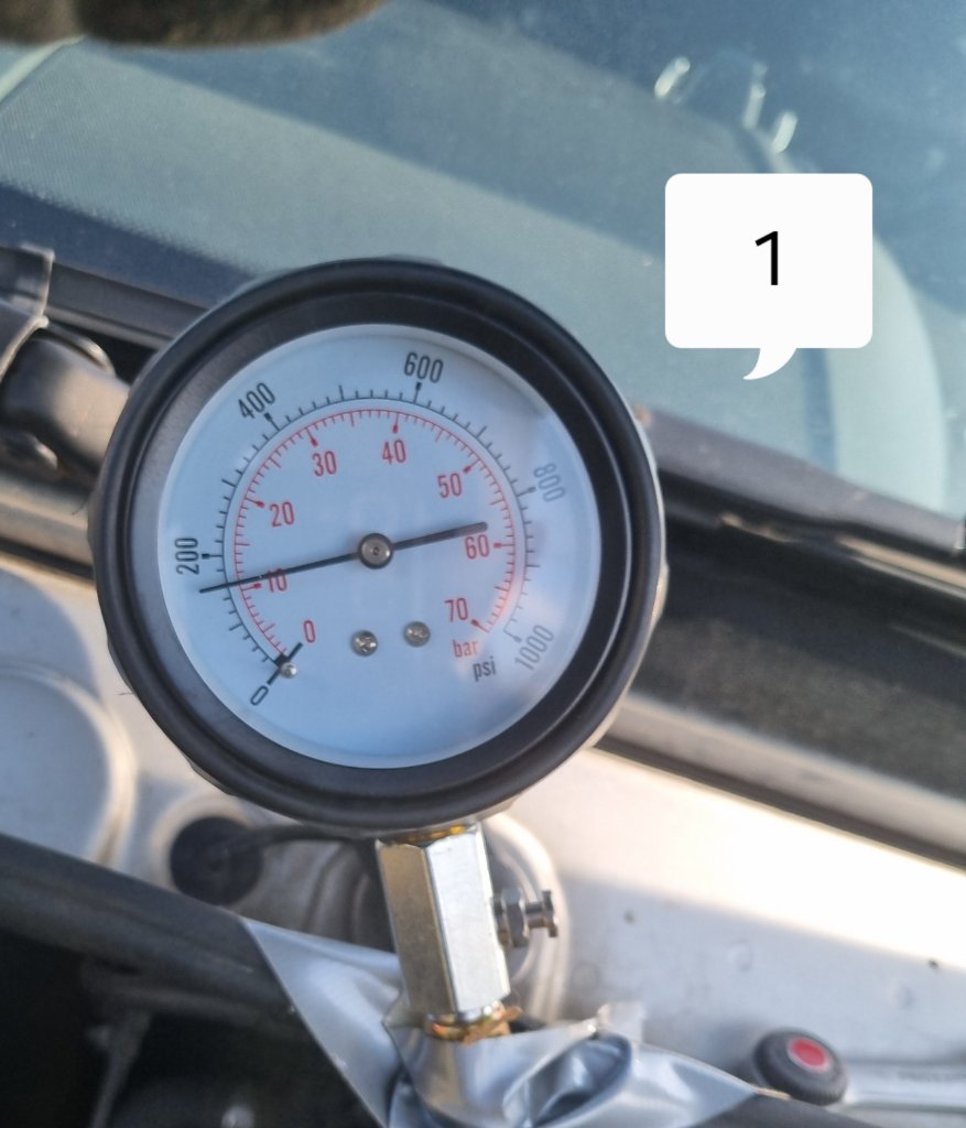

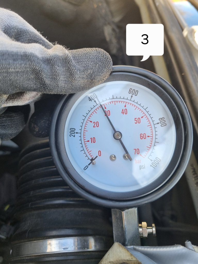

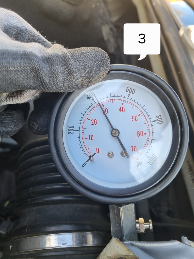

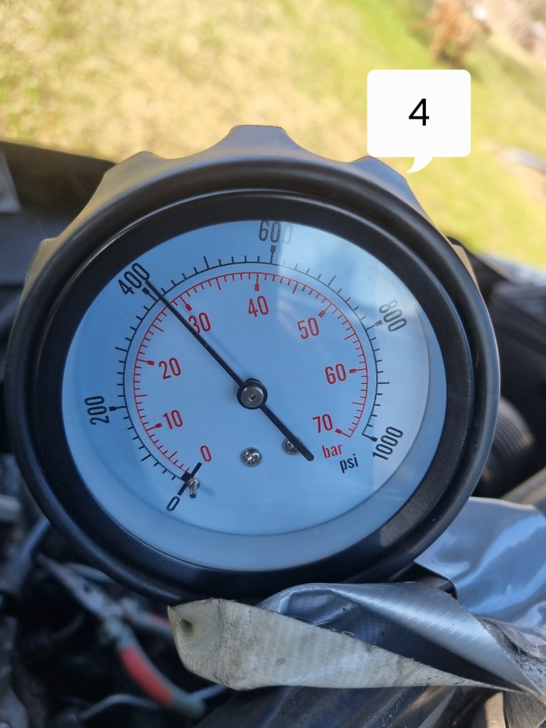

Hab jetzt ein Kompressionstest für 35€ gekauft und heute mal alle 4 Zylinder gemessen:
1. 11-12 bar
2. 11-12 bar
3. 29 bar
4. 29 bar
Jetzt ist vermutlich klar, warum er schlecht anspringt, dieses vibrieren hat und schlecht läuft. Nur 2 Zylinder haben volle Leistung. Komisch dass der Motor im Leerlauf ruhig läuft und nicht qualmt. Kein Öl im Wasser und umgekehrt.
Auf der amerikanischen Sprinterseite hatte ich gelesen, dass der Fehler vermutlich auch auf einen Motorschaden hindeuten kann. Ist vielleicht ganz hilfreich für den ein oder anderen. Kann es mir nur so erklären dass die Sensoren erkennen, dass es eine Druckabweichung gibt und dann in den Notlauf gehen. Die Werte der Sensoren sind aber ok.
Ich werde jetzt vermutlich einen günstigen instandgesetzten für 2500€ bei ebay oder Kleinanzeigen mit Garantie kaufen. Wenn er dann nochmal 100-200tkm läuft wäre ich zufrieden. Hatte die letzten Jahre Vieles schon erneuert, außerdem hab ich ihn als Camper ausgebaut. Bringe es deshalb nicht übers Herz ihn zu schlachten und in Teilen zu verkaufen. Werde mich dann wieder melden, wenn die "Operation" erledigt ist. Hoffe es wird nicht zu kompliziert
Bin gespannt ob dann diese ominösen Vibrationen weg sind.

Ich finde diese Werte unplausiebel, die Drücke sind schlicht zu nah beieinander.14:59 hat geschrieben: 15 Mär 2025 20:28
1. 11-12 bar
2. 11-12 bar
3. 29 bar
4. 29 bar
Hab schon mehr als eine Kompressionsprüfung gemacht und nie hatte ich je zwei gleiche Werte.
Re: Sprinter vibriert stark bei untertourigen Beschleunigen
Lass sie mal 1-2 bar abweichen, aber ändert ja nichts daran, dass die Werte einfach mal mies sind.
Und das Messgerät war ja auch nicht qualitativ hochwertig. Hat etwas Luft am Rücksteller verloren.
