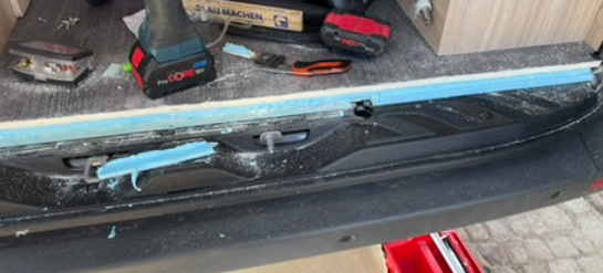

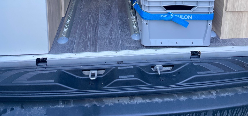

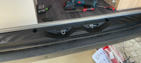

SepplKa hat geschrieben: 22 Mär 2025 13:25 Heute gings mal weiter (Bergeösen hinten) und nun gleich die nächste Herausforderung...
Ich gehe mal davon aus, die Clips für die Ablasschrauben sind die hier :roll:
Also werde ich die hintere Platte kürzen müssen.
Wenn es reicht beim Yucon ;-)
Alternativ Einschnitte in die Leiste:

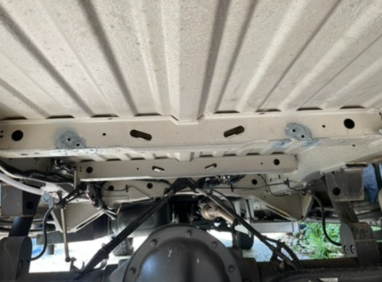

3. Am Fahrzeug anzeichnen - jeweils 190mm von der Außenkante des Trägers nach innen ist die Mitte des Halters - ich hab dann noch den Unterbodenschutz an den Stellen wo der Halter anliegt weggekratzt
SepplKa
Beiträge: 15
Registriert: 04 Jan 2025 13:59
Re: Reserverad 245/75 R16 in Originalhalterung?
Beitrag von SepplKa »
4. Dann kommt der Teil, auf den ich mich riesig gefreut habe - 12 Löcher in ein nagelneues Auto bohren :roll:
Anschließend Zinkspray drauf und großzügig Unterbodenschutz ins Innere des Trägers

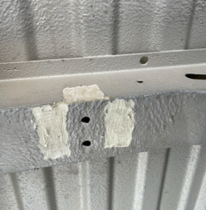

5. Nieten setzen - ich hab alle Nieten immer eingesteckt und mit Klebeband fixiert, nicht dass was verrutscht und dann geht der Ärger los - sind ganz schöne Klopper die MB Nieten - mit der Nietzage
wirds manchmal etwas eng, am Ende hat alles gepasst.
Am Schluß dann noch schön mit Nahtabdichtung abdichten

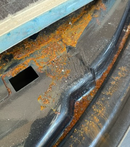

6. Weil die Volldeppen von Frankia ja die Bodenplatte aus unerfindlichen Gründen 2,5cm zu lang gemacht haben, hab ich die noch wegmultimastern müssen - dieser Schritt entfällt wenn man einen originalen Sprinter hat, oder einen Ausbauer, der mitdenkt.
1kg Flugrost hab ich dann auch noch beseitigt :twisted:
Passt am Ende wunderbar - warum nicht gleich so?

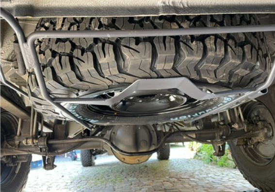

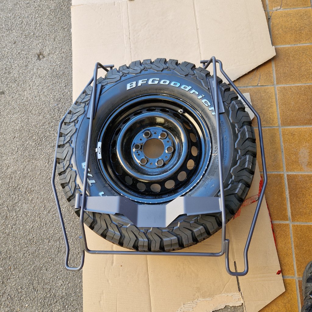

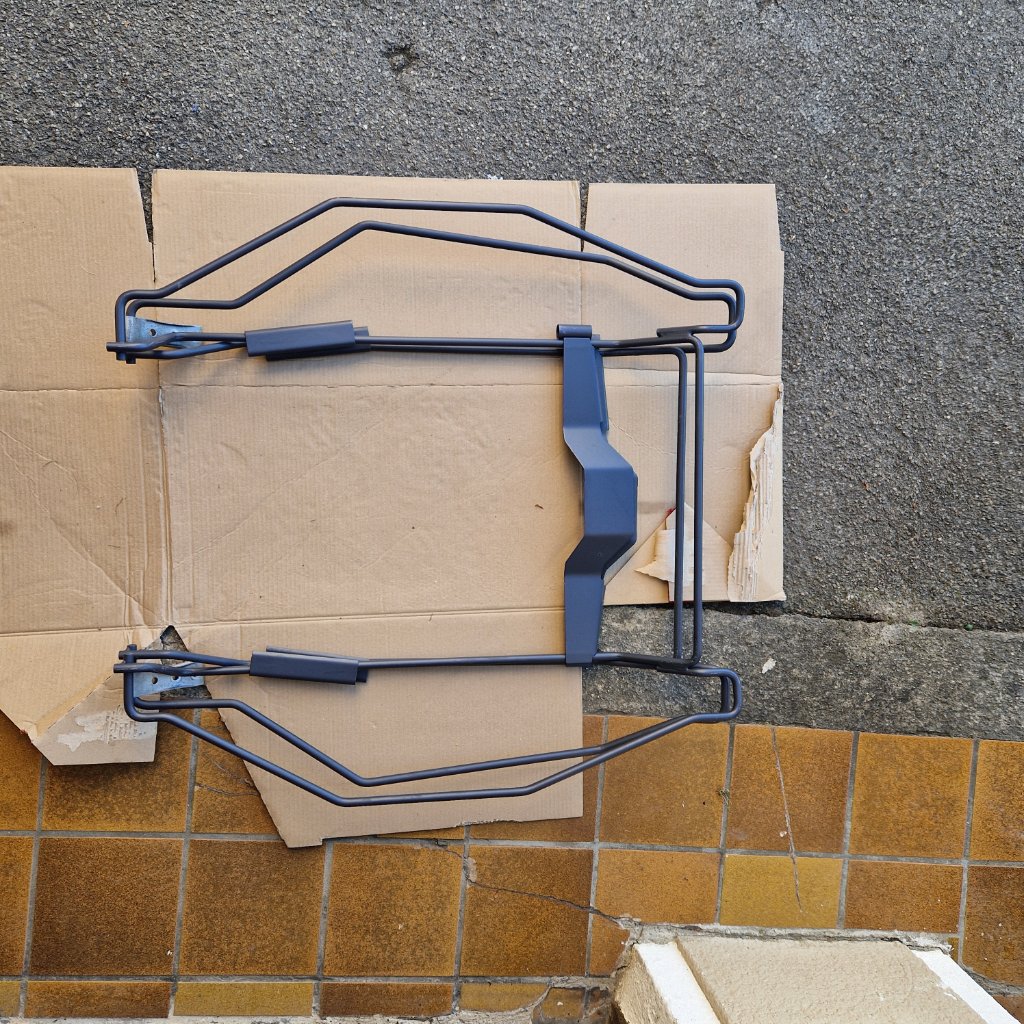

7. Nachdem noch fix die Anhängerdose (die ganz im Stile eines Deutsch Premiumherstellers mit 2 selbstschneidenden Schrauben in den Falz gezimmert wurde), konnte Korb und Ersatzrad befestigt werden
Ich hatte die Original MB Schrauben bestellt, die haben aber einen Vielzahn Kopf - der hat sich aber mit einer 8?er Nuss vorzüglich vertragen :mrgreen:
In diesem Sinne ein sonniges Wochenende!
Seppl

Ja, der Flugrost ist da, weil da beim Aussägen der Türen, oder was auch immer schön die Späne reingefallen sind, und die dann in der Produktion keiner entfernt hat :evil:

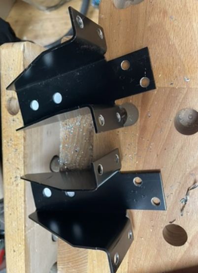

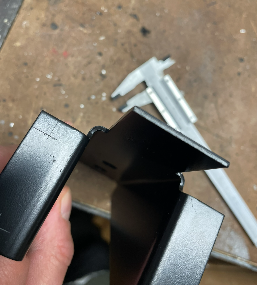

Hier ein Vergleich von A9064000141(der kleinere) und A9064001141(der größere).
