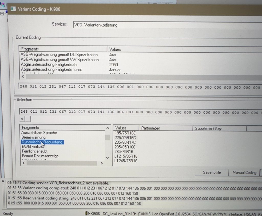

Zur Reifenwahl kann ich auch ein bisschen Feedback geben:
Ich muss meinen Vorrednern Recht geben dass ein niedrigeres "Drehmoment" am Rad spürbar ist, bzw. er träger wurde.
Ich würde allerdings behaupten dass die Beschleunigung bis 100 km/h so gering abweichend ist, dass es zum vernachlässigen ist.
Deutlich spürbar ist jedoch gerade Autobahn jenseits der 100km/h, so wie eine niedrigere Endgeschwindigkeit.
Könnte allerdings auch am jetzt genauen Tacho liegen.
Die Reifengröße wurde per Vediamo an die 225/75 R16 angepasst und stimmt jetzt auf ca. 1-2 km/h.
