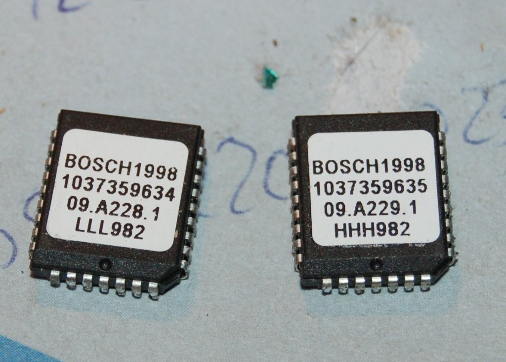

Travegoactros hat geschrieben: 25 Jan 2024 19:57 Ich habe mal bei Ebay ein Steuergerät gekauft. Der Teilenummer nach wahrscheinlich aus nem Unimog oder auch nem Export Sprinter. Laut dem Verkäufer sollen Tuning Chips drinne sein. Und auf der Platine seien extra Stecksockel um nach Wunsch wieder die Originalen Chips reinzustecken. Ich habs nicht aufgemacht, nur eingebaut und codiert. Läuft grundsätzlich gut. Allerdings habe ich im selben Zeitraum noch einige andere Umbauten am Fahrzeug gemacht, somit habe ich keinen direkten Vergleich vorher-nachher. Was mir gut gefiel war die Tatsache dass dieses Steuergerät von Werk aus keine Wegfahrsperre hat. Nämlich eine Sorge weniger. Im Paket mit von Ebay war eine kleine Tüte mit zwei Chips drinne. Aber wie gesagt ich hab mich nicht weiter damit beschäftigt.
Wie und was kann man dabei auslesen oder was hast du dann vor? Quasi vervielfältigen oder wie? Aber mir war so,als müsse man immer das Steuergerät öffnen zum lesen oder beschreiben der Daten? Ich müsste mal schauen wo ich die beiden mitgelieferten Chips hingeräumt habe....
genau, ich könnte die Chips lesen und vervielfältigen. Das Steuergerät müsste nur mit Sockeln bestückt werden. Kannst du Bilder von den Chips machen, die du separat liegen hast?

Möchtest Du solche?
Hatte ich mit dem WoMo damals mitgekauft, passen aber nicht ins Steuergerät.

Und zum ursprünglichen Thema.Die chips habe ich mittlerweile gefunden. Wenn dies die Originalen sind müsste man also erstmal das Steuergerät öffnen und die getunten rausfummeln.
