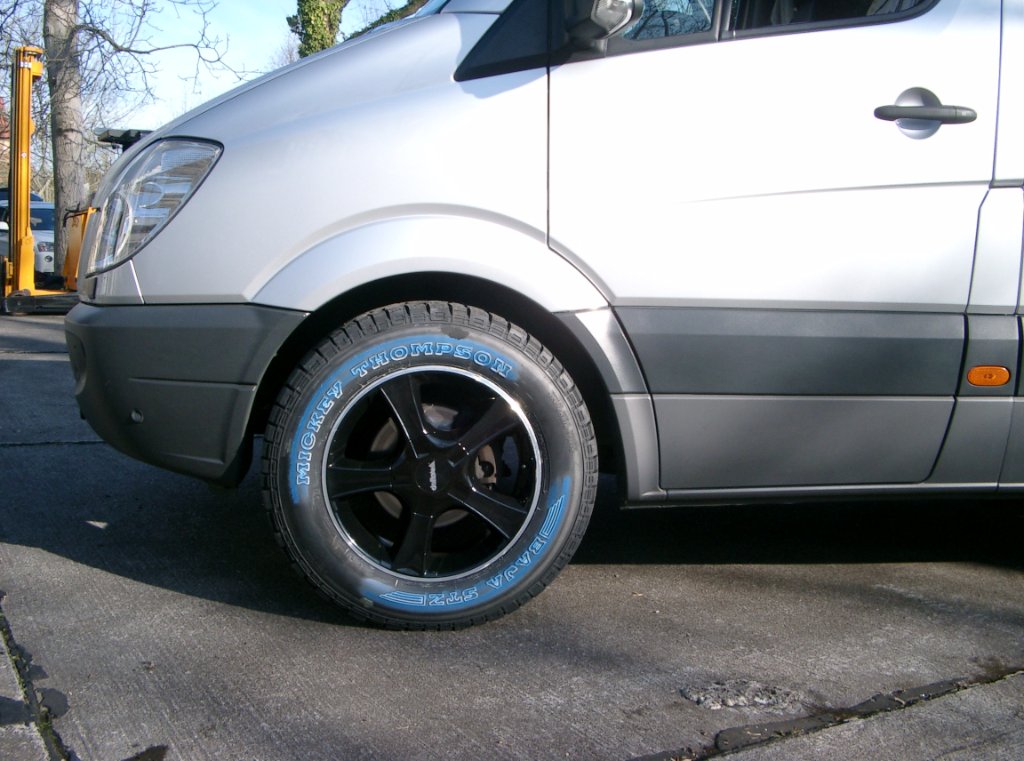

Augenscheinlich ist der Reifen zu groß, wäre 255/65 R17 lt. Reifenrechner jedoch identisch 255/60R18 ⁉️🤷🏻‍♂️
265/60R18 auf 8x18 ET50 am W906 RWD (nicht 4x4) montiert
265/60R18 passen gar nicht am RWD; 255/60R18 mit passablem Profil (z.B. CONTI CroCo LX², MICHELIN Alpin 5 SUV) auf 8x18 ET50 ./. jedoch nicht auf 8,5x18 ET50 und/oder größerer ET ...

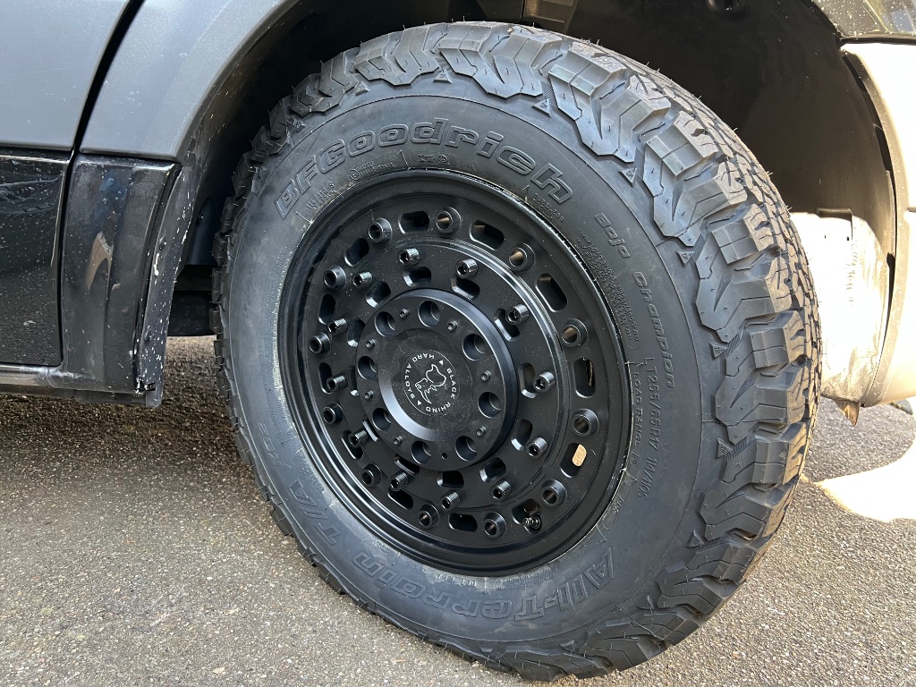

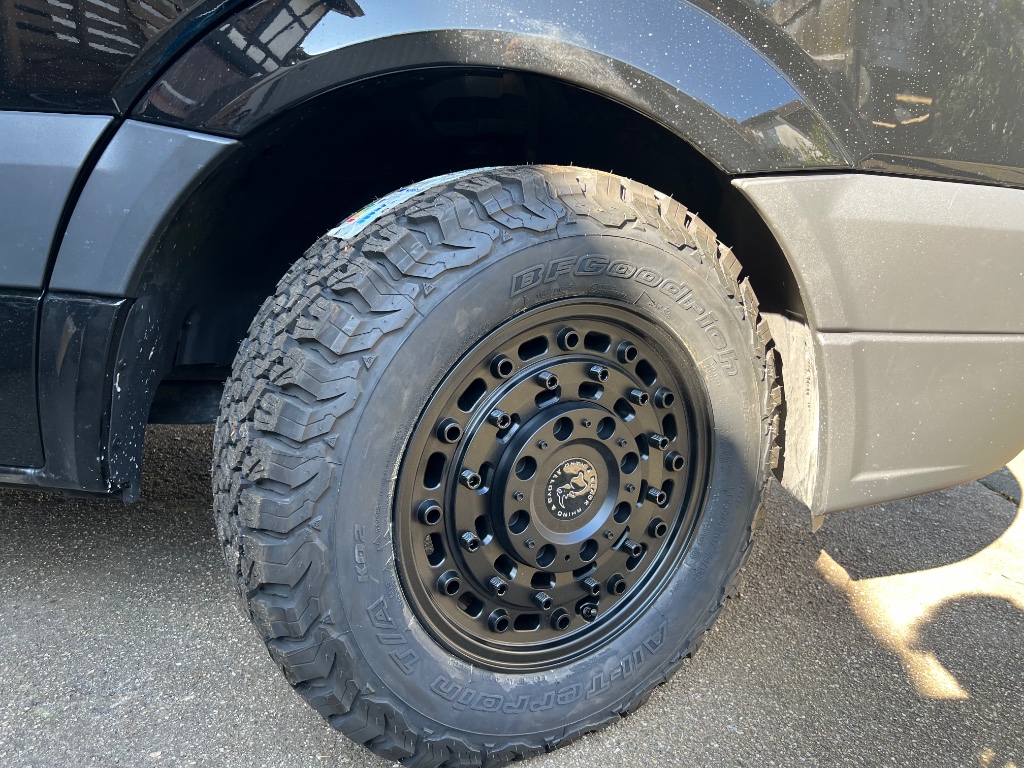

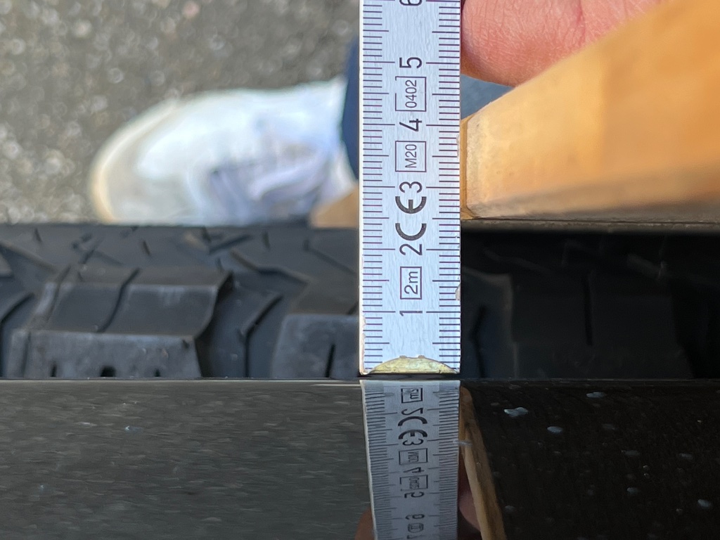

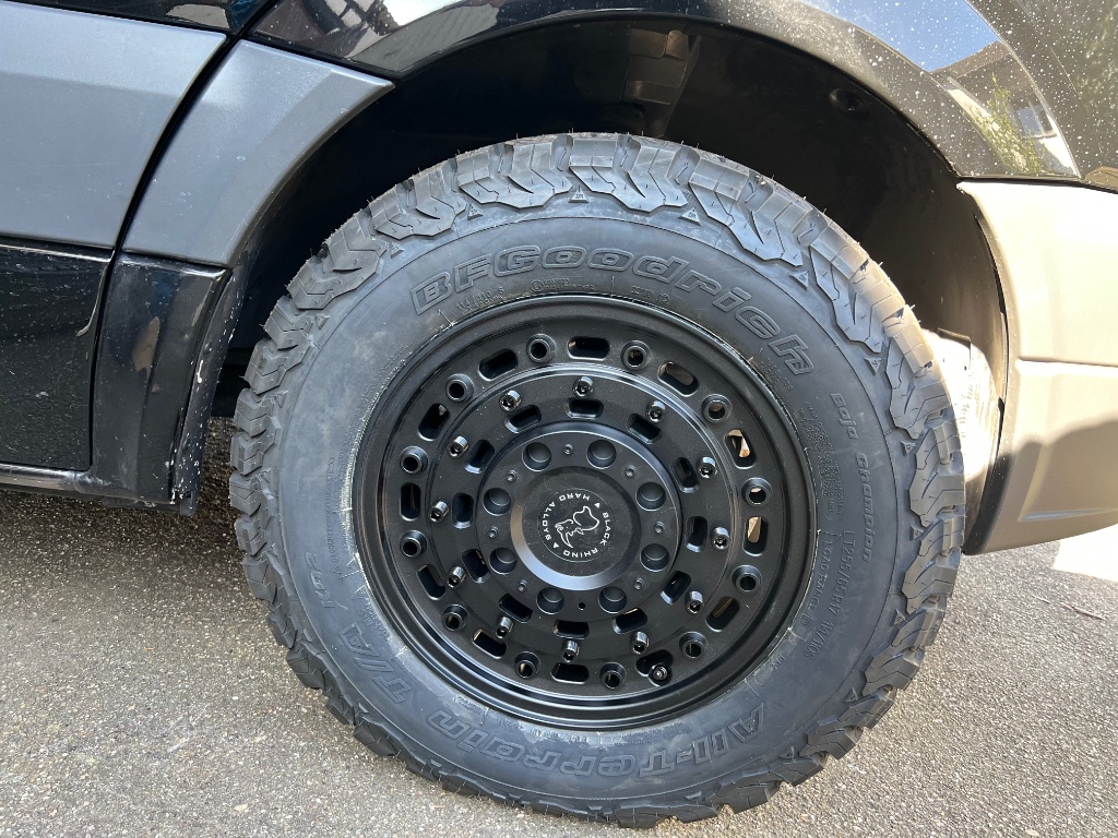

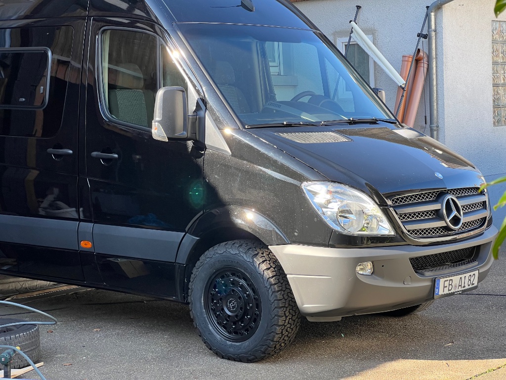

Nachdem ich Sontag nun die letzte Schraube nach Vollsanierung wieder montiert hatte, bin ich heute dazu gekommen, den nächsten Schritt anzugehen.
Das Umbereifungsprojekt auf 255/65/17.
v-dulli hat geschrieben: 25 Feb 2025 09:00 Passen diese Räder überhaupt auf Dein Fahrzeug? Hast Du sie Mal ausprobiert?
Genau das stand heute auf dem Plan und es sieht soweit gut aus :P

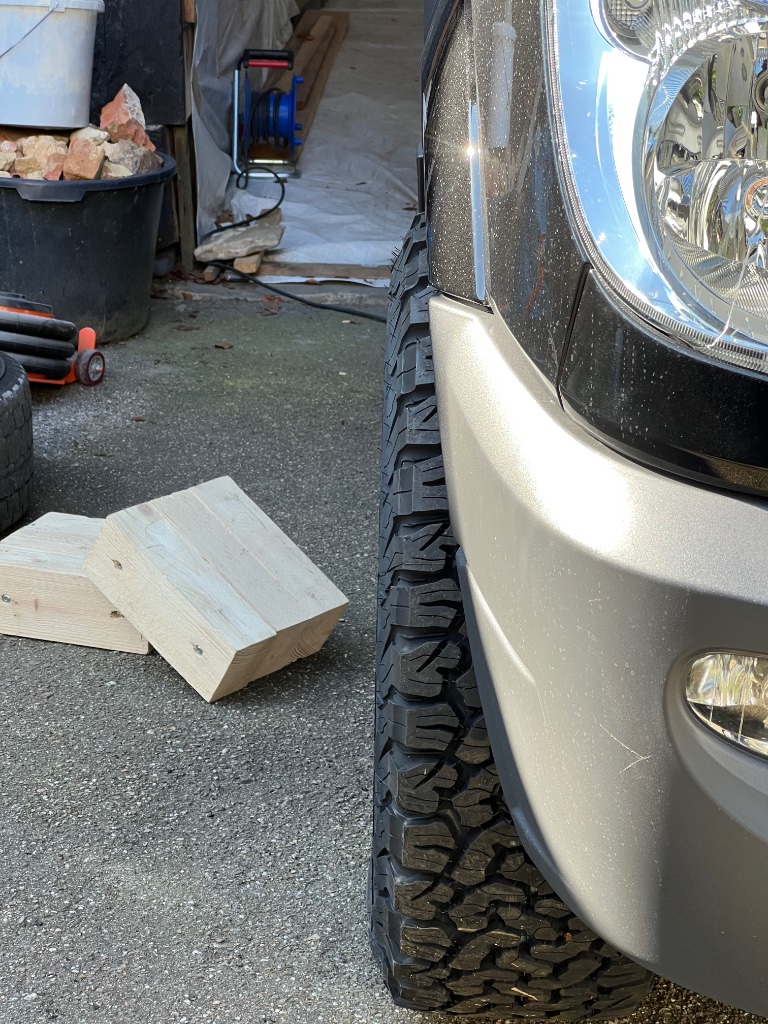

Vollanschlag links und rechts getestet, vorne wird es etwas knapp, aber passt:
Allerdings wird wohl eine Kotflügelverbreitung von 25mm nötig sein:
Jemand eine Produktempfehlung?
Die Teile von https://www.terrawagen.com/de/products/ ... -flare-kit gefallen mir gut und sind verhältmismäßig preiswert, nur sind leider keine Maße angegeben.
Oder gibt es vielleicht auch Originalteile? Denn scheinbar werden die Sprinter auf dem US-Markt standardmäßig mit Verbreiterungen angeboten?!
Für sachdienliche Hinweise, die keine vierstelligen Beträge verursachen wäre ich sehr dankbar :D

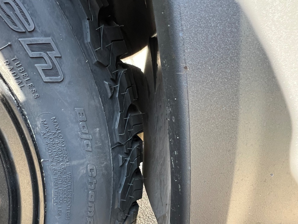

Beiträge: 3384
Re: Tachoangleichung für AT Reifen (Preis)
Und die schleifen nicht innen am Längsträger?

hljube hat geschrieben: 06 Mär 2025 16:54 Und die schleifen nicht innen am Längsträger?
Hmm, da habe ich jetzt irgendwie nicht drauf geachtet :lol: und gefahren bin ich damit nicht.
Kritisch an sich ist ja aber garnicht mal der erhöhte Durchmesser, sondern die geringe Einpresstiefe.
Die sollte ja dann aber zugunsten des Abstands zum Querträger gehen.
Es gibt ja auch ein Teilegutachten für den W906, dss mir vorliegt. Nun habe ich aber leider null Ahnung, was so ein Teilegutachten überhaupt aussagt:

Beiträge: 3384
Geringere ET heißt aber dass die Felgenmitte weiter nach Außen wandert.
Da sich aber die Maulweite vergrößert muss sie das ja auch.

Beitrag von diplomat3000 »
hljube hat geschrieben: 06 Mär 2025 17:09 Geringere ET heißt aber dass die Felgenmitte weiter nach Außen wandert.
Genau, und aus diesem Grund brauche ja nun auch Kotflügelverbreiterungen... und bin Dankbar für Eure Tips :)
Den Rest habe ich nicht kapiert :lol:
Also wenn die Felge weiter nach außen wandert, sollte doch auch im eingeschlagenen Zustand der Abstand zum Querträger größer werden, oder nicht?
Es grüßt der Alex mit seinem W906 L2H2 313 2012.
Beiträge: 3384
Theoretisch, die Felge ist aber breiter als die alte.... daher nur wenn die ET Änderung die halbe Breitenänderung ausgleicht.
Hier mal nen tolles Tool zum Spielen, vielleicht wird es dann klarer.
https://www.wheel-size.com/calc/?wheel1 ... 0mm&sr=0mm
Hab mal die Reifendaten für nen 235/65R16 auf der ET62 Serienfelge zugrunde gelegt und mit schätzwerten für die Freigängigkeiten gearbeitet
Wichtig ist auch der Rollenhalbmesser, hier Scrub Radius. Der beeinflusst das Handling und sorgt in dieser Kombination dafür, dass die Außenseite des Rades weiter nach hinten und vorne wandert bei Volleinschlag, ausgehend von einem Rollenhalbmesser =0 bei Standardbereifung
