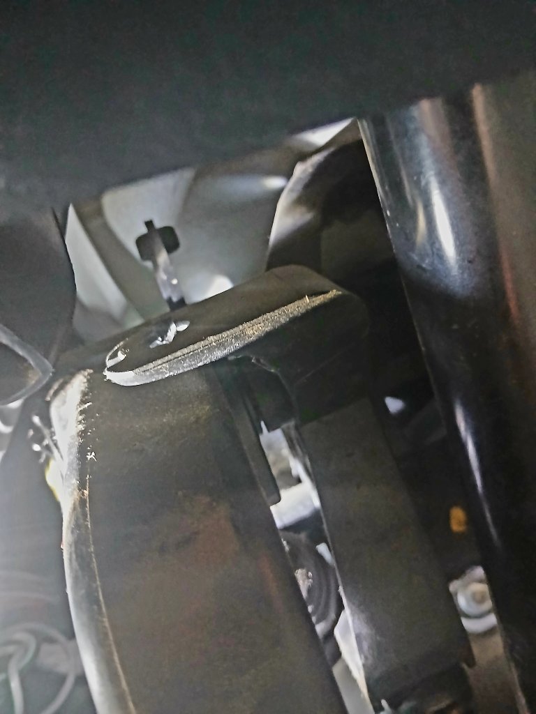

Hat es nicht. Blick mit der Handykamera am Kupplungspedal vorbei nach oben. Der quadratische Nupsi ist die Betätigung für den nicht vorhandenen Schalter,nehme ich an. Eine Halterung für den Schalter kann ich aber nicht erkennen.Vanagaudi hat geschrieben: 03 Apr 2024 13:45 ... Demnach sollte das Fahrzeug einen Schalter Kupplungspedal S105 besitzen.
Eigentlich sollte eine an die Spritzwand geschraubte Halterung für einen Reedkontakt und ein Magnet am Kupplungspedal genauso funktionieren. So wie bei den WAECO MS 50, die ich in meine alten LTs eingebaut hatte. 2 Kabel gezogen.... wenns nicht mehr ist? Oder kommt da noch was? Wie gesagt, der Tempomatvist seit langem freigeschaltet. Heißt im Umkehrschluss, er ist auch vorhanden...?! Oder ist er zwar freigeschaltet, aber die Funktion ist gar nicht im Steuergerät? So wie eine Tür, für die man den Schlüssel hat. Wenn man sie aber aufschließt, ist dahinter eine Wand.
