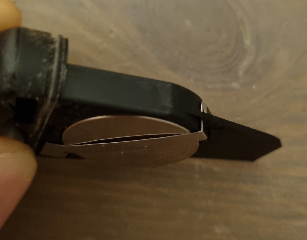

14:59
Beiträge: 613
Re: Zündschloss / Schlüssel lässt sich nicht mehr drehen nach Silokonspray
Beitrag von 14:59 »
Schließen beide bündig ab. Wenn ich nur eine rein mache dann wackelt die ja hin und her. Selbst bei 2x 2025 wackelt es noch. Egal, Hauptsache es funktioniert :lol:

14:59 hat geschrieben: 19 Apr 2024 21:40 20240419_213800.jpg20240419_213757.jpg
Mein Schlüssel sieht völlig anders aus... :?

Nun, die Sache ist die, es gibt zwei verschiedene Versionen des Zündschlüssels. Der alte arbeitet in 6V-Technik, der neuere in 3V-Technik. Ist abhängig vom Baujahr. Der ältere hat eine Art Schublade, in der die beiden Batterien stecken, bei dem neuerem Schlüssel steckt die einzelne Batterie direkt unter dem Gehäusedeckel.
JanN
Beiträge: 1335
Wohnort: Hannover
Re: Batterie im Zündschlüssel
Beitrag von JanN »
Vanagaudi hat geschrieben: 20 Apr 2024 00:11 Nun, die Sache ist die, es gibt zwei verschiedene Versionen des Zündschlüssels. Der alte arbeitet in 6V-Technik, der neuere in 3V-Technik. Ist abhängig vom Baujahr. Der ältere hat eine Art Schublade, in der die beiden Batterien stecken, bei dem neuerem Schlüssel steckt die Batterie direkt unter dem Gehäusedeckel.
OK, das erklärt vieles, aber nicht alles: In die alte Variante gehören doch sicher nicht zwei verschiedene 20er Knöpfe, sondern doch wohl eher zwei CR2025, und beim Schlüssel von 14:59 ist nur die Kontaktlasche ausgeleiert/nach außen gebogen, oder?
