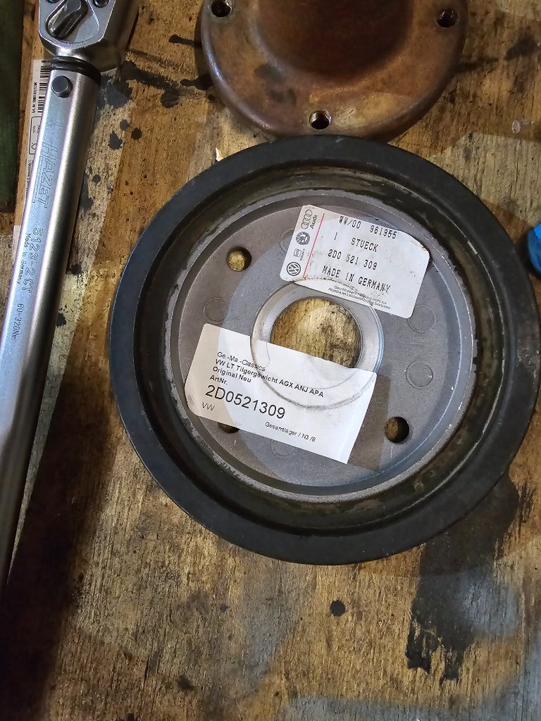

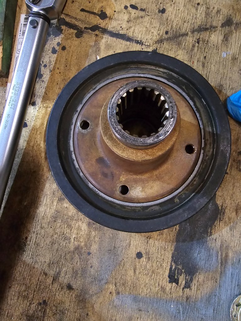

@all: kann mir jemand bitte erklären, was ein "Tilgergewicht" ist/macht/bewirkt?
Danke und Grüße aus dem Tal der Ahnungslosen (Dresden)
rope
Moin, Rope,
anbei ein Bild vom Tilgergewicht. Wird zwischen Getriebeflasch und Kardarnwelle geschraubt. Funktion ist ja schon erklärt. Ich werde es am VTG Ausgang zur HA schrauben. Mal sehen.
Volker

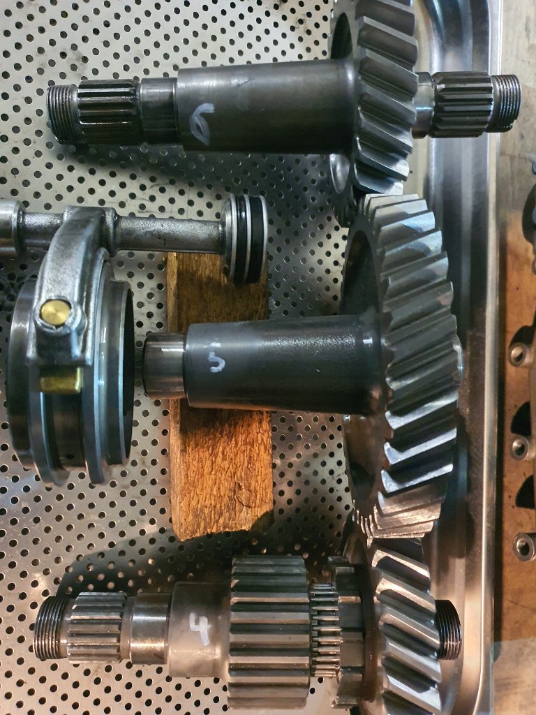

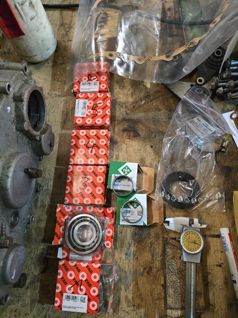

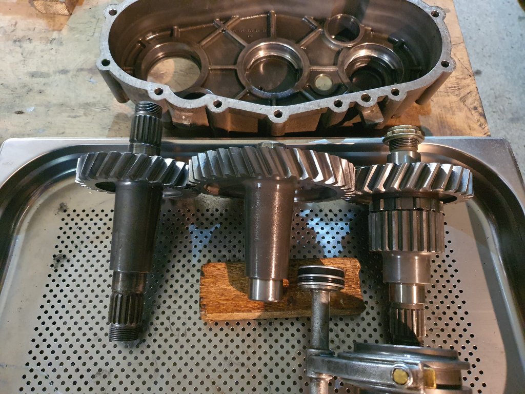

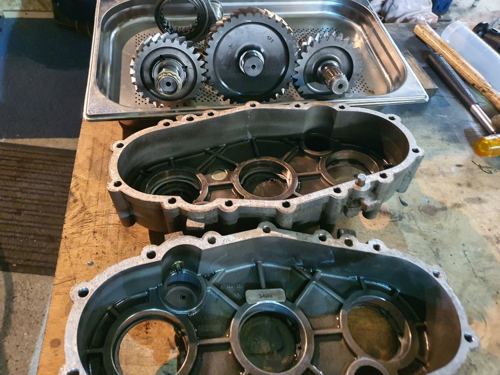

So, Verteilergetriebe ausgebaut und zerlegt.
Die 8 neuen Lager sind auch schon da.
Die beiden Lager der Eingangs-/ besser Durchgangswelle liefen schon ein wenig rauer. Ist so ohne Last nicht wirklich aussagekräftig.
Sonst keine Überraschungen gefunden. Nur die Zahnflanken an der Buchse zum Zuschalten hatten einen Grad. Da hat wohl mal jemand nicht im Stillstand zugeschaltet.
Jetzt alles wieder zusammenbauen und testen. Bin gespannt. Komme aber erst übernächstes Wochenende dazu. Werde berichten...
Viele Grüße.
Volker

Powercruiser hat geschrieben: 28 Aug 2024 19:31 So, Verteilergetriebe ausgebaut und zerlegt.
Viele Grüße.
Volker
Dieses scheinbar einfache Bauteil erfordert beim Zusammenbau große Präzision. Der Austausch der Lager erfordert eine Neueinstellung der Lagervorspannung und damit die Auswahl der passenden Seegerringe.Dieses Verteilergetriebe sollte nicht ohne Grund zerlegt werden.

Powercruiser
Beiträge: 278
Wohnort: Hannover
Re: Probefahrt nach 4x4 Umbau - Fazit
Beitrag von Powercruiser »
Lessol hat geschrieben: 05 Dez 2024 22:42
Viele Grüße.
Volker
Moin, Lessol,
ich gebe dir recht, ohne Grund sollte man es nicht zerlegen.
Meins machte Geräusche und die Durchgangswelle lief im Lager schwergängig/ruckelig (Fachbegriff :-). Nach dem Ausbau waren auch Verfärbungen am Lager zu sehen.
Mit meinen Erfahrungen bei Reparieren von Klassischen-Minigetrieben und etwas Fingerspitzengefühl habe ich mich da ran getraut. Auch beim Einmessen habe ich ohne Kenntnis der Werksvorgaben auf übliche Werte gesetzt.
Es läuft seit ca. 5.000 Km geräuschfrei und unauffällig – mal sehn.
Volker
Powercruiser
Beiträge: 278
Wohnort: Hannover
DanLT35 hat geschrieben: 05 Dez 2024 15:49 Hallo, ich habe Ihre Threads gelesen und wahrscheinlich nicht bemerkt, dass Sie den Verbrauch erwähnt haben. Da Sie nach dem Umbau bereits einige Kilometer gefahren sind, ist es möglich, den Verbrauch vor und nach dem Umbau zu vergleichen?
Ich bin ein wenig traurig darüber, dass der Sprinter 4x4 keine Freiläufe in den Vorderradnaben haben kann. So etwas gab es leider auch in der G-Klasse nicht.
Denn bei längeren Autobahnfahrten ist es nicht notwendig, dass sich der Frontantrieb komplett dreht. Allerdings gibt es offenbar keine Lösung, die einzige Möglichkeit ist eine Versöhnung. Ich meinte, dass der Frontantrieb „sparen“ würde.
leider habe ich den Verbrauch nie akribisch gemessen.
Vor dem Umbau habe ich immer gesagt: Geschwindigkeit durch 10 minus 10%
Bei einer Reisegeschwindigkeit von 110Km/H also etwa 10 Liter auf 100km.
Die „minus 10 %“ kann man jetzt locker weglassen.
Letztendlich im Vergleich „Heckantrieb und 15 Zoll Originalbereifung“ und „4x4 (im Modus Heckantrieb) mit 16 Zoll AT-Reifen“ würde ich 1,5 bis 2 Liter Mehrverbrauch schätzen. Allein durch die 14cm Höherlegung (Vorderachsschemel und Reifen) steht das FZ ganz anders im Wind. Auch ist meine 4x4- Achse in der Endübersetzung 10% kürzer als die Hecktriebler Achse. Dafür ist auch die Reisegeschwindigkeit um 10% gesunken (also gleiche Reisemotordrehzahl).
Volker
Lessol
Beiträge: 63
Registriert: 05 Nov 2024 13:13
Wohnort: OÖ - UU
Beitrag von Lessol »
Das glaube, dank der Erfahrung und dem Gefühl war der Zusammenbau möglich. Bei der ZG1-Variante hauptsächlich wichtig ist die Einstellung der richtigen Lagervorspannung. ZG3 ist leider viel komplizierter. Wenn Du die Vorspannung auf +0,25 mm eingestellt hast, dann wurde kein Fehler gemacht.
Folgende Benutzer bedankten sich beim Autor Lessol für den Beitrag:
Jan1 (07 Dez 2024 06:09)
MB Sprinter W906 - 315 4x4 OA 6-Gang ; ZG4 ; R1-3250 - ZS; HA-QS; VA QS ; US i =2,85 ; UFS VA ; UFS VG ; 180PS ; 245/75R16

Somit habe sich die ca. 4 Stunden und 85 km mehr als gelohnt. Zurück in der Werkstatt alle Edding-Markierungen entfernt und Körnerschläge zur dauerhaften Kennzeichnung gesetzt sowie alle Schrauben (einzelnd, nacheinander) gelöst und mit Schraubensicherungslack versehen.
Ich bin happy, auch wenn ich nicht genau verstehe wie es zu diesem Effekt kommt. Vielleicht insperiert meine Erfahrungen den einen oder die andere beim Entbrummen
Volker
