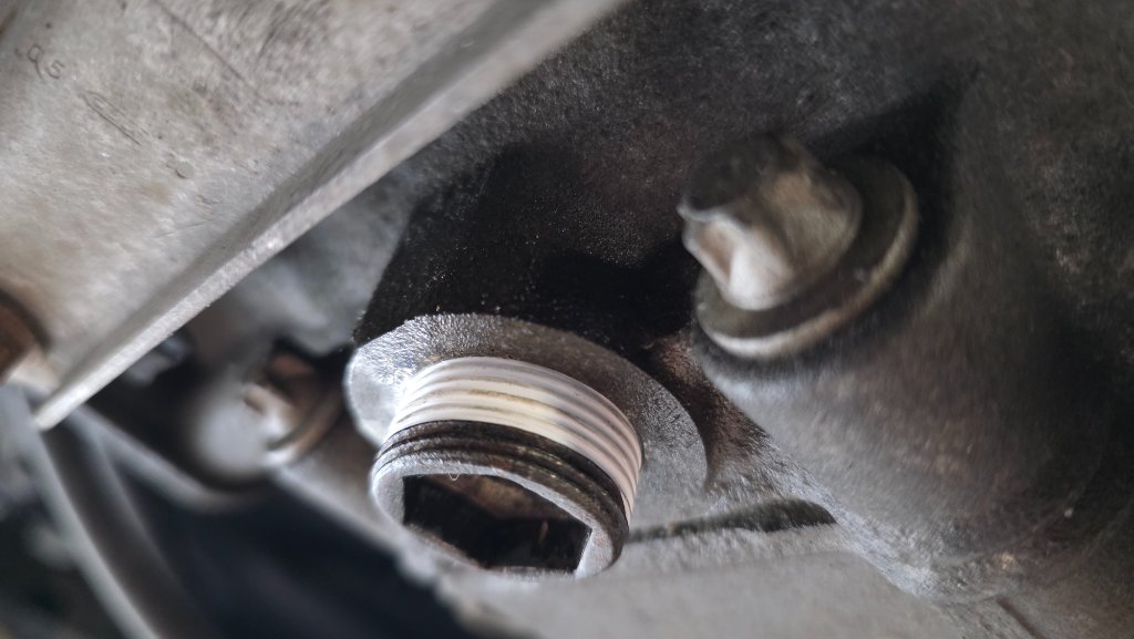

Bin gerade dabei das Getriebeöl zu wechseln ( 225.000 km / Bj. 2010 ) und brauche dringend Hilfe.
Ich hatte im Vorfeld alles penibel vorbereitet damit ich nichts vergesse, bzw. was brauche ohne wieder los fahren zu müssen. Ich hatte gelesen das die Ablassschraube Inbus 17 ist, die Einfüllschraube Inbus 14. Alles da, alles OK.
Dann habe ich noch gelesen, man braucht zwei Neue Dichtungen, Alu 22mm. Hab ich Original von MB geholt.
Jetzt schraube ich die Schrauben raus, NIX da Dichtungen. Nur an der Ablassschraube war bisschen Dichtungsmasse dran. Was ist das für ein Zeug ??? Es muss ja Öl und Hitze beständig sein. Bitte mir mal jemand schnell schreiben was da benötigt wird. Mein Fzg. steht aufgebockt auf der Straße ohne Getriebe Öl. Ich kann noch bis 18 Uhr zu ...teile24 fahren und Dichtungsmasse kaufen.
Und noch eine Frage, wie würdet ihr die Späne an der Ablassschraube bewerten. Die Späne sind super fein und nichts grobes bei.
Vielen Dank - Holger

Es geht weiter, hab ne Werkstatt gefragt.
Es ist eine Konus-Schraube und als Dichtung entweder eine Dichtungsmasse oder Teflonband.
Später mehr ...
Später mehr ...

Hallo, es ist geschafft ...
Zu euren Fragen ...
# hymeraner
Ich denke ja, wie schon Exaltbier schrieb, 15 Jahre, 225.000 km das gleiche Öl, usw.
Ich hab die Späne zwischen zwei Finger genommen und sie waren ganz weich. Kein wirklicher Span. Mit dem Restlichen in der Ablassschraube war es wie Soße. Nachdem ich das Öl entfernt habe erzeugte der Magnet diese bizzare Form der Späne. Sieht schlimmer aus als es ist.
Das Altöl war erstaunlicherweise noch richtig gut. Klar, gelb und geschmeidig. Drum hab ich auch da die fehlenden 100ml verwendet.
# Exaltbier
Ich hab doch neues Öl eingefüllt, warum sollte ich sonst das Alte ablassen ....
So, Ende gut, alles gut.
Kleiner Tip, das Neue Öl langsam einfüllen sonst schwappt es wieder raus. Es braucht bisschen Zeit um sich im Getriebe zu verteilen.
Gruß Holger
Noch ein kleiner Tip, wenn ihr schon drunter liegt, kontrolliert die Ablauflöcher ( Schweller ) , bei mir waren 3 dicht, verschlossen. ( Bitte hier daraus KEIN Thema machen!)

Hallo Kühltaxi
Vor dem Ablassen des Getriebeöl bin ich ca 20 km gefahren. Zuerst die Einfüllschraube, dann die Ablassschraube entfernen. Ging eigentlich Easy.
Alu Dichtung 22mm
Ja wo ich das nun wieder gelesen habe, keine Ahnung mehr. Aber ich hab sie Original von MB geholt. Spätestens da hätte man Halt schreien können.
Ja kannst fast alles nehmen als Werkzeug, auch eine 14er / 17er VA Maschinenschraube. Müsste klappen, Vorsicht, nicht verkanten.
Gruß Holger
Alu Dichtung 22mm
