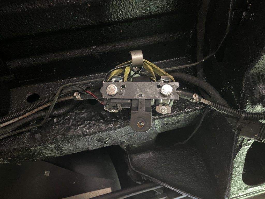

Anax hat geschrieben: 12 Dez 2024 11:47 Die Pumpe bei der Truma D genau anschauen und die Halterung optimieren. Die ist eigentlich zu stramm. Von Eberspächer gibt es Pumpenhalter, da hängt die Pumpe dann in einer Art Schaukel.
Lustig, genau das hatte ich mir auch gedacht, war aber nicht bereit knapp 20 Euro für ein gewinkeltes Blech mit Gummiband auszugeben und dann noch die Kraftstoffanschlüsse lösen und neu anbringen zu müssen und habe mir daher kurzerhand aus Wühlkistenmaterial selbst so eine Schaukel konstruiert:
Ein Gardinenstangenhalter aus Edelstahl
Großes Flexband plus zwei (Backup-) Hartgummis
Zwei Schraub Rohrschellen mit Gummieinlage
Ein Hupenhalteblech zur Verbindung der beiden Rohrschellen
Paar Schrauben
Gardinenstangenhalter im original vorhandenen Loch verschrauben. Pumpe dann in die - aufklappbaren - Rohrschellen einlegen ohne die Kraftstoffleitungen lösen zu müssen. Die originale Truma Hartgummihalterung habe ich einfach drangelassen, man kann also auch schnell zurückwechseln "auf original".
Pumpe ist nicht mehr zu hören.
