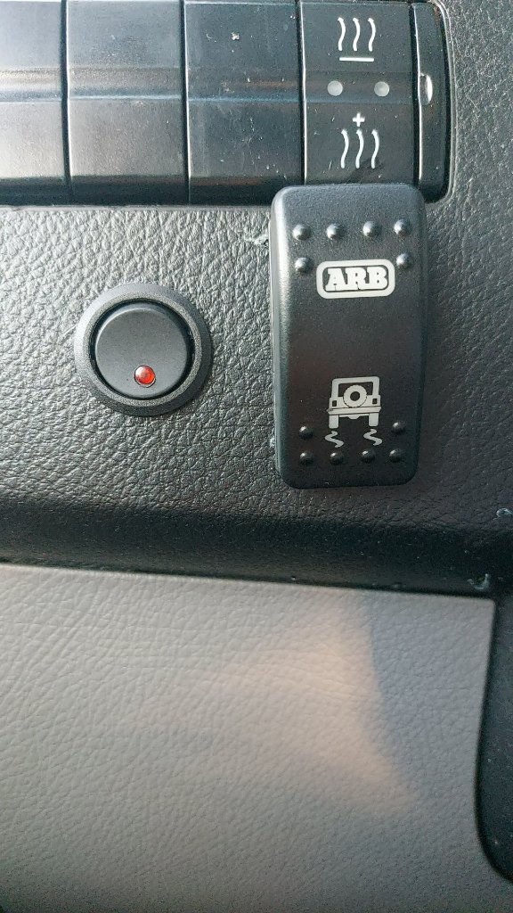

Re: Differentialsperre Hinterachse W906 4x4
Moin, was ist denn der Schalter links von dem ARB Schalter? hängt das auch mit der Sperre zusammen? Meist hat man bei ARB Sperren ja einen Schalter für den Kompressor und einen zum Schalten der Sperre. Der Grund dass ich so dusselig frage ist, dass ich genau an der Stelle auch einen runden Schalter habe. Allerdings wusste weder der Vorbesitzer wofür er ist, noch konnte ich das bisher herausbekommen. Kann auch gut sein, dass da gar nichts mehr dran ist.
Das ist der Kompressor, ich habe einen mit Lufttank.
Kurze Frage:
sieht der Schalter im Original echt so scheiße aus wie auf dem Bild?
Hat den Stevie Wonder montiert?
Das würde mich anmonken.
Das ist der Originalschalter von ARB. Ja und mir gefällt er auch nicht!!!
Ich kenne von ARB nur 3 identische Schalter für Kompressor, Sperre hinten und Sperre vorne.
Der Schalter steht sehr weit vor und hat keine Kontrollleuchte für den Schaltzustand. Er ist zwar intuitiv zu bedienen, aber schwer zu sehen. Ich habe schon einen Blindschalter bestellt. Das werde ich ändern. Man lernt aus Fehlern, da hätte ich vorher drüber nachdenken sollen. Variante 2, ich gewöhne mich dran, weil eigentlich muss es nur funktionieren.
