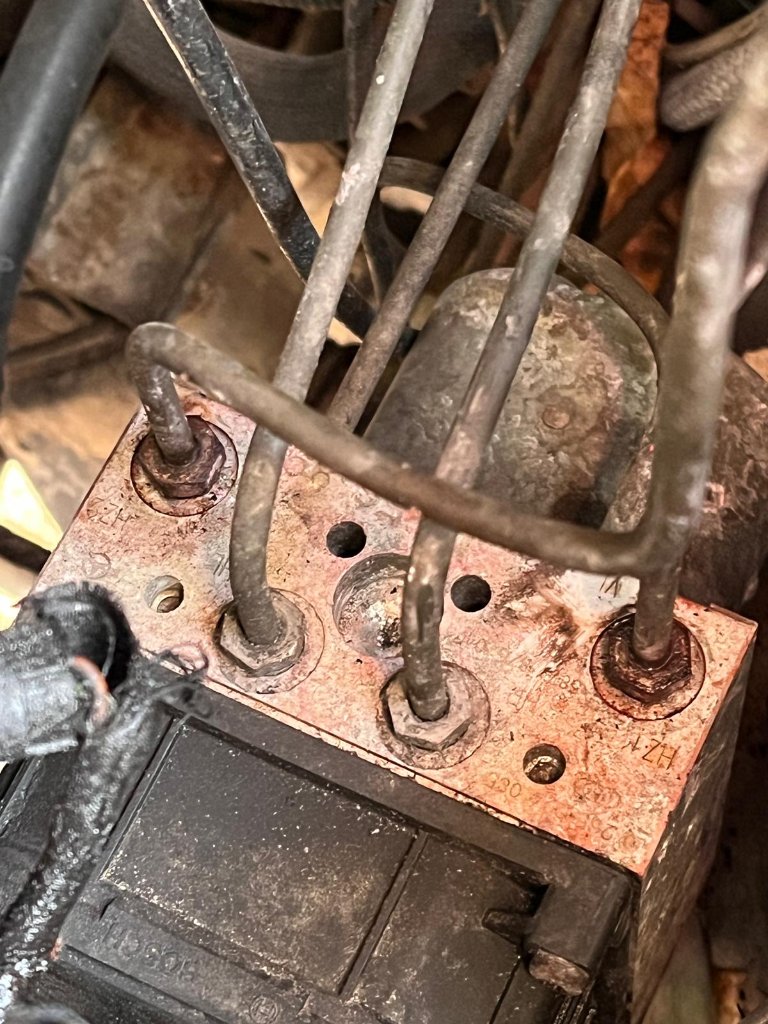

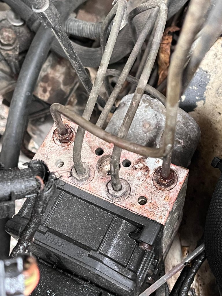

Hallo zusammen, ich klinke mich hier mal ein, denn auch ich habe ein wanderndes Bremspedal - aber im Gegensatz zum Themenersteller außerdem kaum noch Bremsleistung. Nur mit sehr kräftigem Durchdrücken des Bremspedals wird überhaupt gebremst, und dann zieht der Bus stark nach rechts, sprich er bremst nur vorne rechts wirklich. Bei mehrmaligem Pumpen des Bremspedals ist dann gar keine Bremskraft mehr vorhanden. Der Wagen war deswegen auch schon während meiner kürzlichen Reise in der Werkstatt, die vermuten den Hauptbremszylinder (intern undicht -> kein Druckaufbau) und haben, damit ich nach Hause komme, entlüftet. Da war wohl auch sehr viel Luft im System. bremste kurz wieder sehr gut, dann rapide schlechter. Das Bremssystem hatten sie abgedrückt, alles schien dicht zu sein, zumindest keine Leitungsschäden.
Jetzt die Frage, ist das der Hauptbremszylinder? Für mich klingt es danach... ich frage auch deshalb, weil ich während der Fahrt gesehen habe, dass die Eingänge vom ABS-Block HZ1 und HZ2 etwas Flüssigkeit an den Überwurfmuttern hatten, die war etwa 100 km später weg. Kann sich natürlich auch runterschüttelt haben, aber kann dieser Bremskraftverlust, bzw die Symptome auch durch defekten ABS-Block kommen? (Bitte nicht, sehr teuer)
Im Stand, bei ausgeschaltetem Motor fühlt sich das Bremspedal zwar sehr schwammig an, sackt aber nicht ab - Absacken ist aber ohnehin normal, wie ich gelernt habe, danke dafür schonmal. Nach etwa 450 km hat sich der Flüssigkeitsstand im Reservoir auch nicht merklich geändert.
Was mich stutzig macht ist die Tatsache, dass der Bus dabei so stark anch rechts zieht. Wenn der HBZ einfach keinen Druck aufbauen kann, müsste die Bremsleistung doch insgesamt einfach schlechter werden, oder?

v-dulli hat geschrieben: 20 Jul 2025 13:41 Eine Nfz-Werkstatt sollte Bremsdrücke an allen Bremszylindern messen können.
Moin, also fürs Protokoll, nach dem Entlüften hatte er nicht mehr nach rechts gezogen, das kam dann aber wieder. Meinst du, das ABS-Modul verteilt mit Luft im System die Bremskraft ungleichmäßig?
Hier noch die Bilder vom ABS-Modul. Erst mit Feuchtigkeit an HZ1 und HZ2, dann (viel) weniger.

Ich würde mir erstmal die ganze Mechanik der Bremse anschauen. Bremssättel, Sattelführungen usw.
