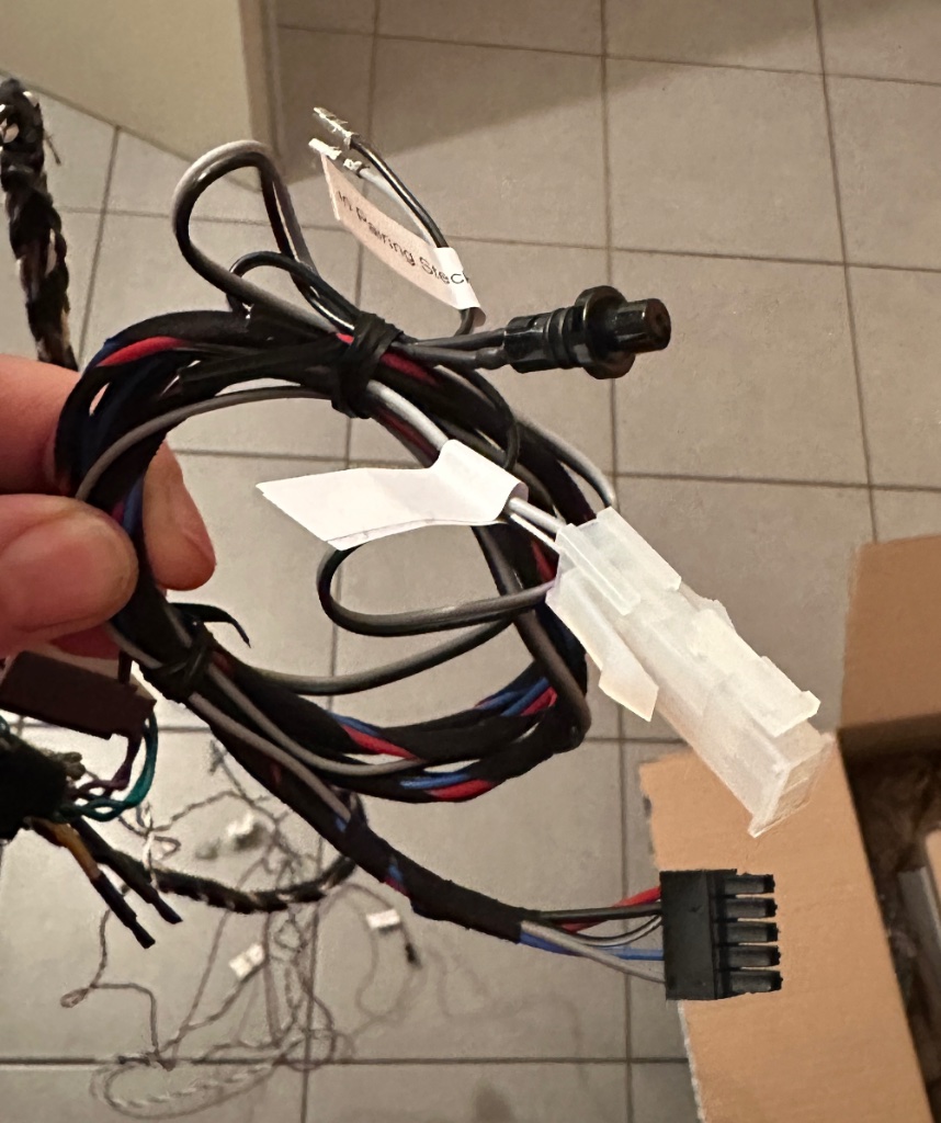

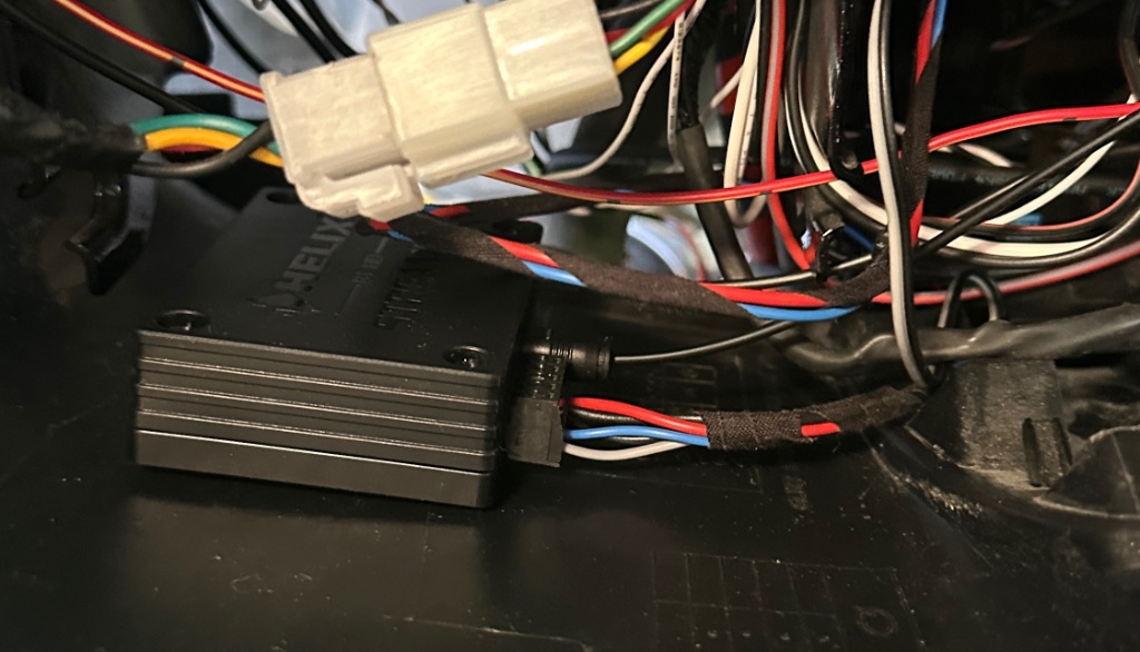

Thias hat geschrieben: 24 Feb 2025 15:19 Kann man HELIX BT HD STREAMER direkt an diesen Verstärler (optisch) anschließen? Gibt es dafür von ARS Kabelbäume?
Dann könnte ich auf das MBUX ganz verzichten, per BT streamen. Wie ist bei dem BT Streamer die Latenz, wäre das auch für Videos geeignet?
Hi Thias, ja dazu gibt es nen separaten Leitungssatz + optical Audiokabel …Anschluss war recht simpel. Zu Latenz und Kombi mit Video-Streaming kann ich noch nichts sagen.
VG Guido
