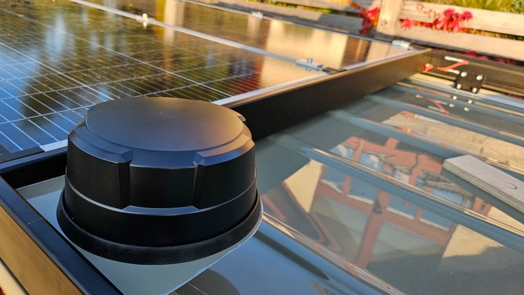

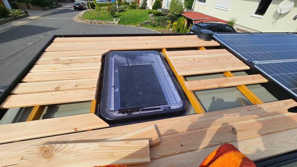

Auf dem Dach ist eine Terrasse und die Solarpanels mit 400Wp
Auch gehört eine gute Antenne mit Router RUTX50 dazu.

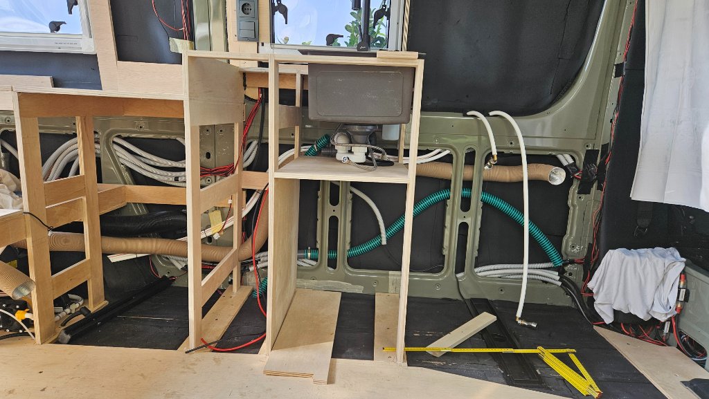

Thias hat geschrieben: 17 Mär 2025 17:33 Der Abwassertank ist Unterflur isoliert und Unterfahrschutz. Mit einem elektrischen Ventil kann ich ihn öffnen.
Was für ein Ventil hast du verwendet? Und welcher Rohrdurchmesser ist das? Sowas überlege ich auch noch.

Hallo Marius,
ich habe ein Elektrisches Kugelhahnventil von Lilie, Rohrdurchmesser 40mm verwendet https://www.campingwagner.de/product_in ... 8iEALw_wcB

Thias hat geschrieben: 17 Mär 2025 17:33 Hier nochmal ein paar Impressionen vom Ausbau zum umfangreicheren Einblick:
Ja, es tat weh in einem fabrikneuen Auto die Stichsäge anzusetzen.
Aber die Löcher für die Fenster mussten ja rein.
Isoliert wurde dann alles mit K-Flex (identisch mir Armaflex) in ein oder 2 Lagen je 19 mm.
Die Decke hat also 38 mm Isolierung. Auf den Bildern ist die Isolierung noch nicht fertig, die Holme wurden auch noch isoliert, aber dünner. Auf jeden Fall wollte ich Kondenswasserbildung vermeiden, An den Schwellern unten sind Öffnungen zum Ablauf im Blech. Die blieben natürlich frei.
Der Möbelbau erfolgte mit einfachsten Mitteln, die Tauchkreissäge war mein Hauptarbeitsmittel. Die Queenply-Platten lassen sich aber auch gut verarbeiten.
Moin Thias, jetzt hier mit Fragen zu dem tollen Ausbau, Kompliment nochmal! So stellen auch wir uns das Ganze vor: Hecksitzgruppe, absenkbarer Tisch, Dachgarten mit Ausstieg.
- welche Stärken Queenplay hast Du denn wo verbaut?
- und zum Dachaufbau: ist das alles Holz? Direkt aufgeschraubt?
- und die Schienen außen auf der Hecktür? Was halten die?

Hallo SlowSprinter,
An Queenply Platten habe ich 4, 12 und 15 mm verwendet. Bei Furnier oder Beschichtung kommen noch 1 mm drauf.
- Alle Fronten und Tischplatten sind 16 mm,
- Unterkonstruktion und Leisten 15 mm, teilweise 12 mm bei größeren Platten,
- Fußboden 12 mm bei enger liegenden Auflageleisten,
- Wände 4 mm
- Decke 5 mm
Meinst du die Dachterrasse? Da habe ich als Dielung Lärche Zaunslatten genommen. Die sind auf Querholzlatten aufgeschraubt.
Ich weiß aber nicht, ob ich das nochmal machen würde, denn die sind recht schwer.
Mein gesamter Dachgarten, also auch Solarbereich hat außen Aluprofile 16x80 mm, Querprofile 40x40.
