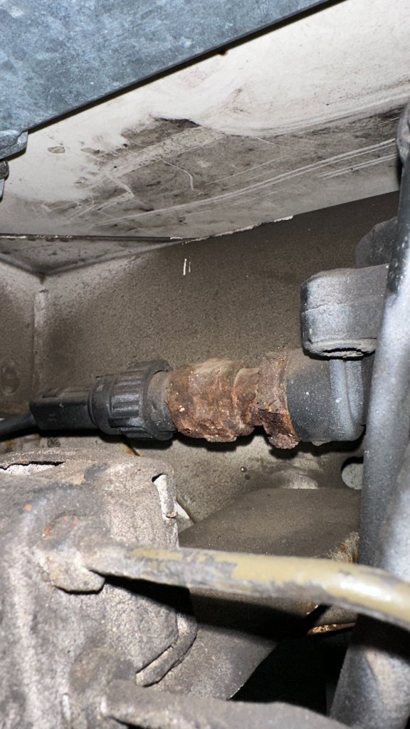

So hab noch mal nachgesehen hab den Druckschalter gefunden, dieser ist total verde einen neuen bestellen und den mal wechseln.
Dieser ist ja nur aufgeschraubt sollte ohne Probleme zum wechseln sein.
Das Anschlußstück ist auch total Verrostet, würde den Schalter und das Anschlußstück tauschen Rot Markiert.
Kann ich beides einfach rausschrauben und die neuen Teile einfach wieder einschrauben oder muß ich auf was achten ?
