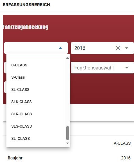

Im Erfassungsbereich finde ich keine Fahrzeugabdeckung für Mercedes Sprinter ⁉️

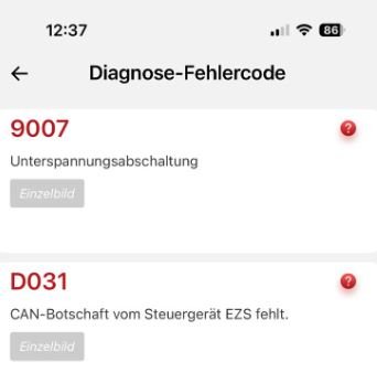

Beiträge: 6157
Unterspannung 9007 + D031 CAN vom EZS
Zum Auslesen mußte ich die Zündung einschalten und beim mehr-/vielfachen Auslesen kam plötzlich der Fehler D031 CAN-Botschaft vom Steuergerät EZS fehlt. Ergo probierte ich, zu starten, doch das ging nicht; Zündung aus und nochmals ging wiederum. Einige hatten ja bereits Wackelkontakte der CAN-Verteiler im Beifahrer-Fußraum rechts gefunden ./. andere hingegen defekte Relais und einige wiederum ließen deren EZS teuer austauschen, wogegen ich mich (noch) sträube.
