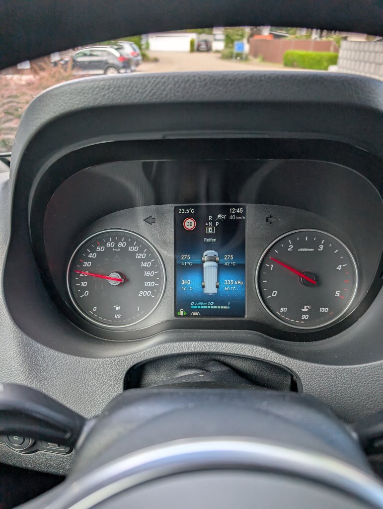

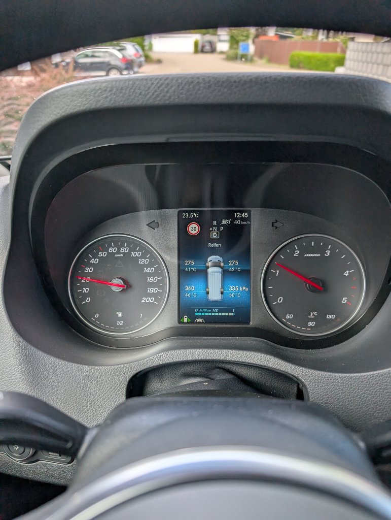

es ist vollbracht das RDKS System funktioniert.
Gibt es die Möglichkeit die Drücke auch in bar anstatt kPa anzeigen zu lassen?
Danke Jan

Guy Incognito hat geschrieben: 23 Jul 2025 13:07
Danke Jan
Unabhängig davon ob das geht, einfach ein Komma zwei stellen nach links setzen - 100 kPa = 1,00 bar

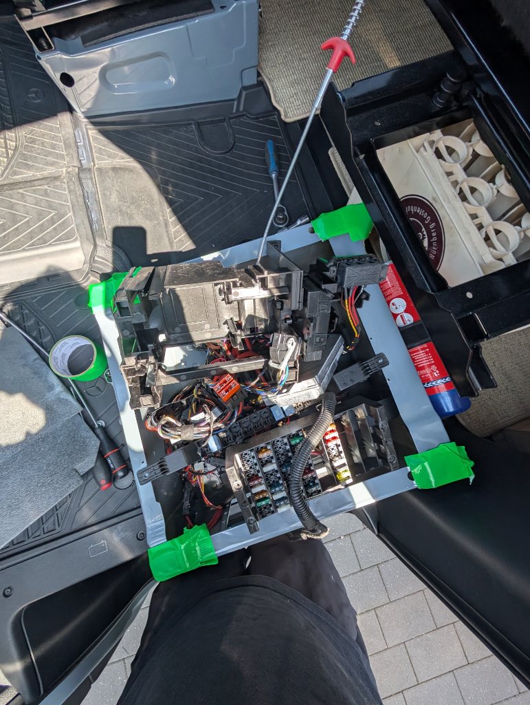

Hallo Martin,
Ich hatte das Glück das Steuergerät und einen vor Kabelbaum bei Kleinanzeigen zu finden. Generell ist es aber kein Hexenwerk.
Im Angebot für die Nachrüstung des gesamten Systems, welches dir ein MB-Partner machen kann, findest du alle benötigten Einzelteile inkl. Steckerkontakte und Sicherungshalter.
Den Einbau habe ich selbst übernommen. Hier sollte man aber erste Erfahrungen haben (siehe Bild). Die Freischaltung bzw. Codierung hat mein MB-Partner gemacht.
Bei den Sensoren habe ich mich gegen die teuren Teile von MB entschieden sondern stattdessen welchen aus dem Zubehör benutzt. Achte hier dass du welche bekommst die Plug and Play mit dem Sprinter kommunizieren können.
Wenn du die Teileliste aus dem MB Angebot brauchst, sag bescheid!
Grüße Jan

war heute beim freundlichen MB-Partner. Eine Änderung der Druckanzeige ist nicht möglich. Dann leben ich eben mit dem "Kommafehler" :lol:
Grüße Jan

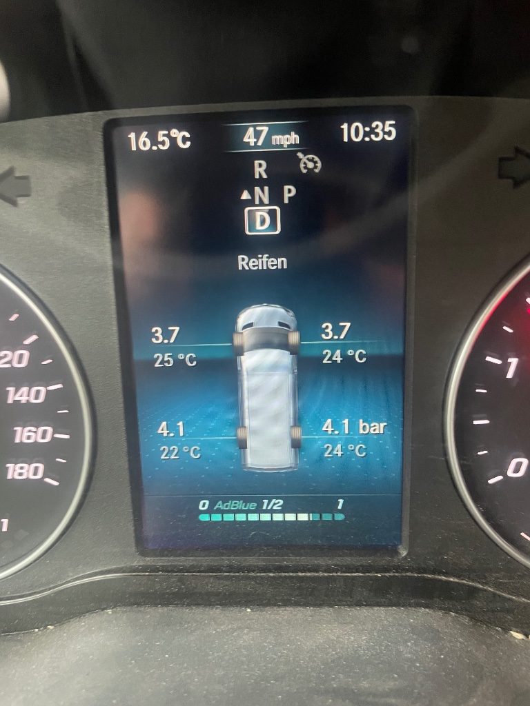

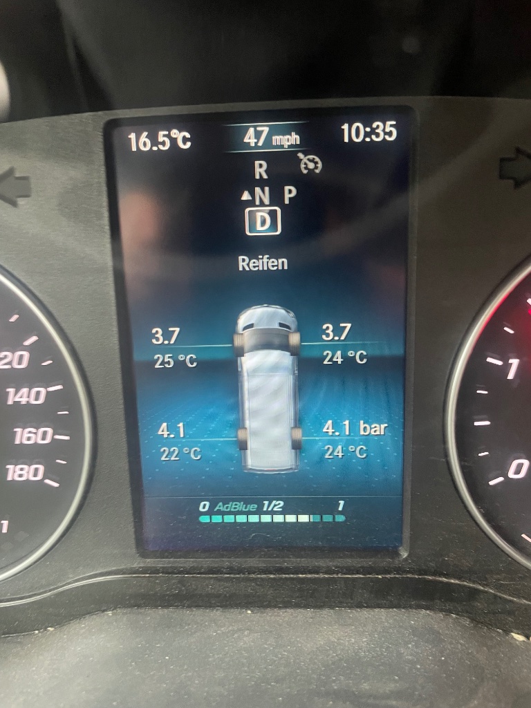

Hallenser
Beiträge: 729
Re: RDKS-System nachrüsten
Beitrag von Hallenser »
Kufatec hat nen Dongle, damit wird die Anzeige auf bar umgestellt - unabhängig davon, ob nachgerüstet, oder original.
