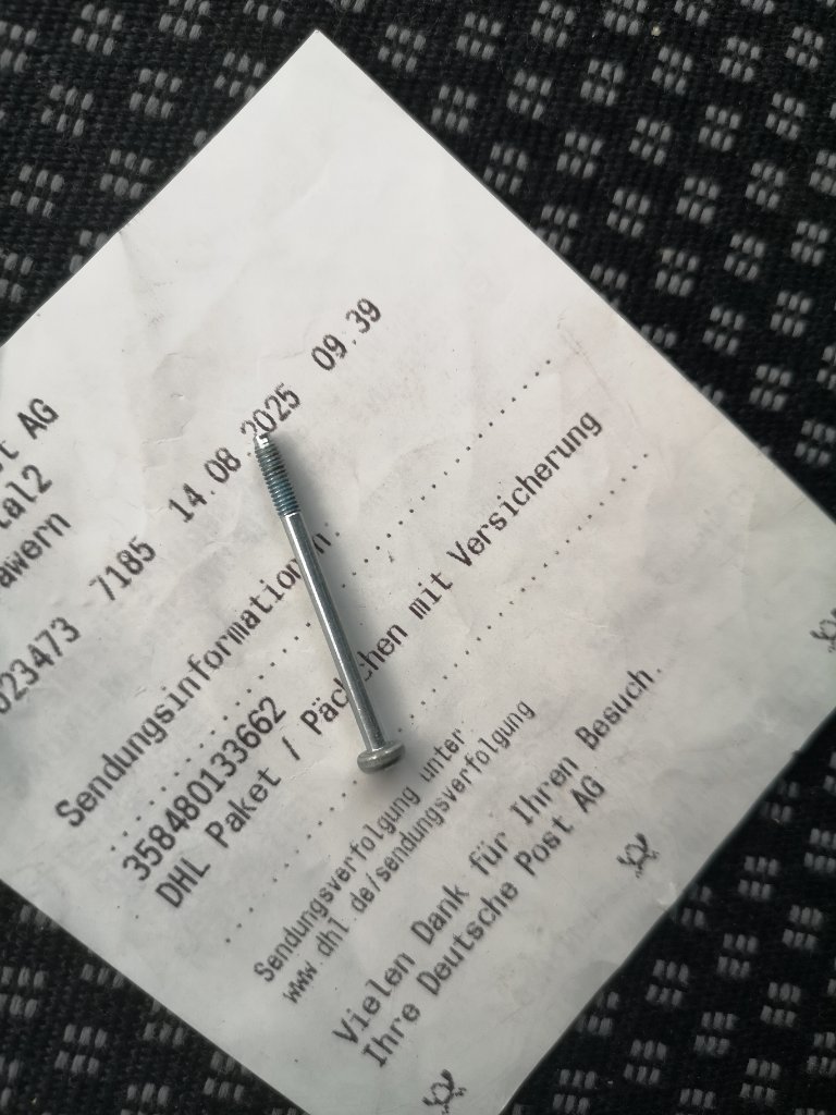

Eines Tages lag diese Schraube im Fahrerfussraum.

Okay, hat jemand eine Idee woher die Schraube stammen könnte?
Beiträge: 3391
Re: Günstige Werkstatt für Transporter in Saarburg und Umgebung
Gaspedal?

Dafür ist sie vielleicht etwas zu dünn und zu sauber. Ich dachte sie ist vielleicht aus dem Armaturenbrett runtergefallen

So ein Gewinde bzw. Schraubkopf kenne ich nur von Haushaltsgeräten bzw. Waschmaschinen allerdings nicht in der Länge...

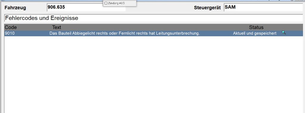

hier ein paar Bilder: SAM gibt keine erqickenden Hinweise zum zeitweiligen ruckeln des Fahrzeuges (danke nochmal für den Tip mit dem Doppelklick):
Daran kann es also wie schon vermutet so gar nicht liegen.

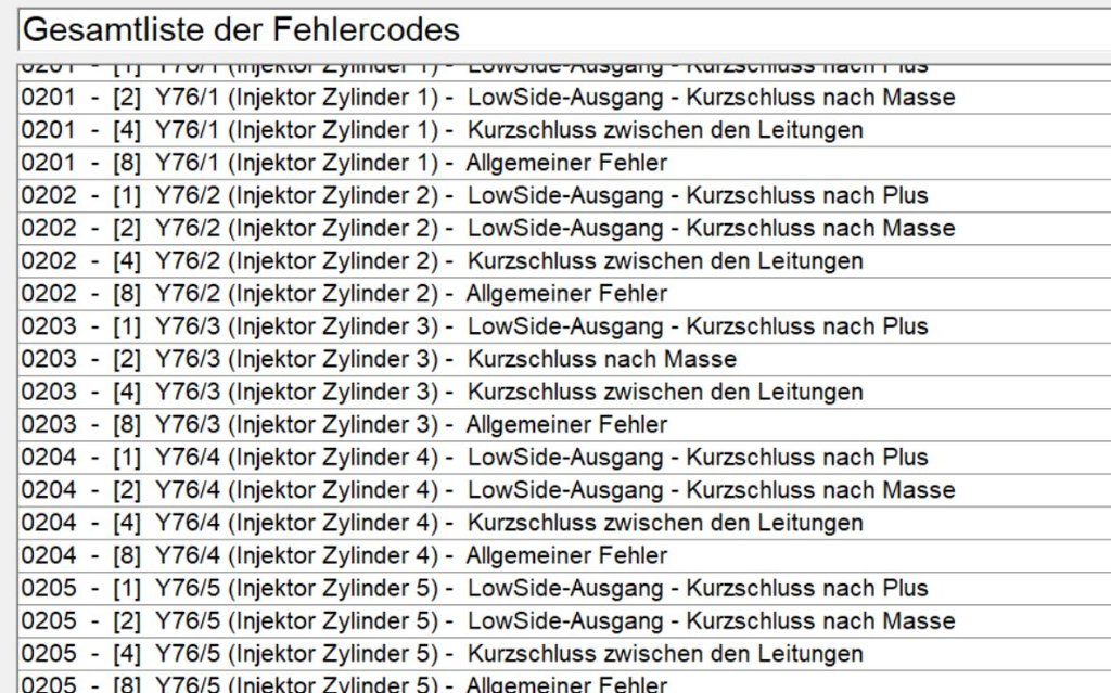

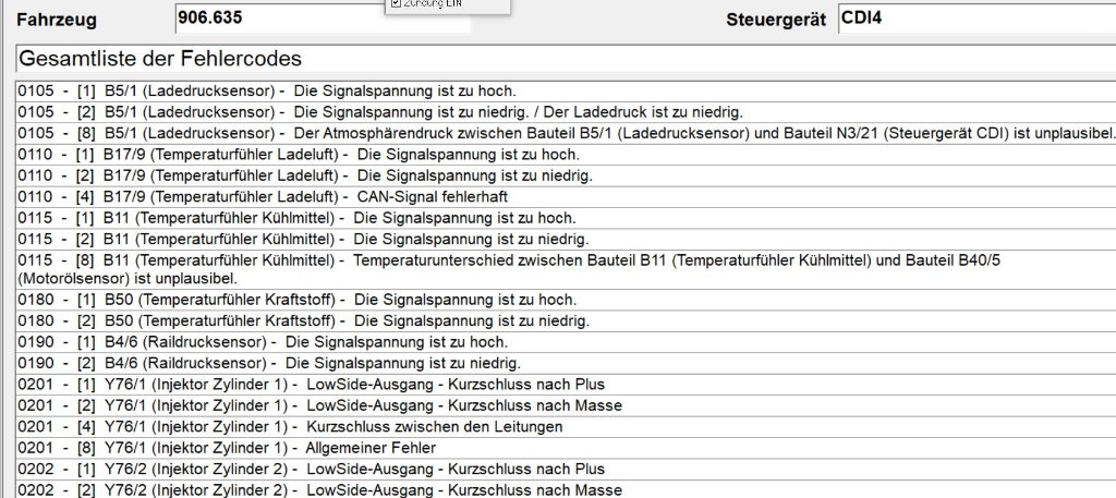

Ich habe dann nochmal die alten Fehler von CDI4 Common Rail Diesel injector ausgelesen - versteckt sich dort evtl. noch ein Hinweis? Der aktuelle Fehlerspeicher dazu ist jedoch leer...

Ohne Xentry je benutz zu haben, aber ist das nicht bloß die Liste der möglichen Fehlercodes?
Dennis_B
Beiträge: 155
Beitrag von Dennis_B »
Das ist lediglich die Gesamtübersicht der möglichen Codes, nicht die vorhandenen gespeicherten Fehler. Die würden im Kurztest logischerweise erscheinen und dein CDI liefert nach dem ersten Screenshot gar keinen Fehler.
ChatGPT o.ä. hat dir doch im letzten Beitrag genug Möglichkeiten zur Fehlersuche geliefert. Injektorenprüfung geht über Xentry sogar geführt.
