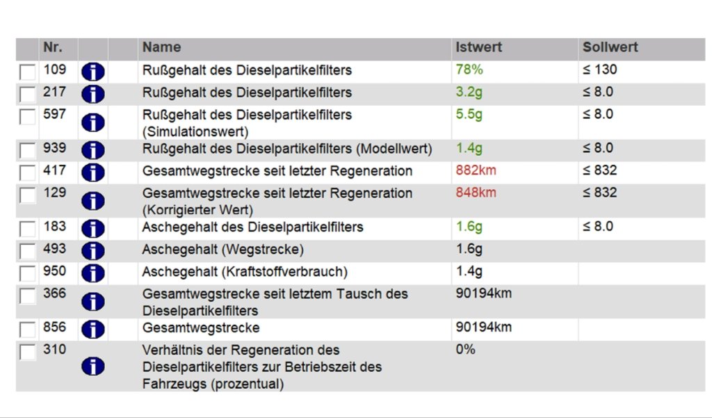

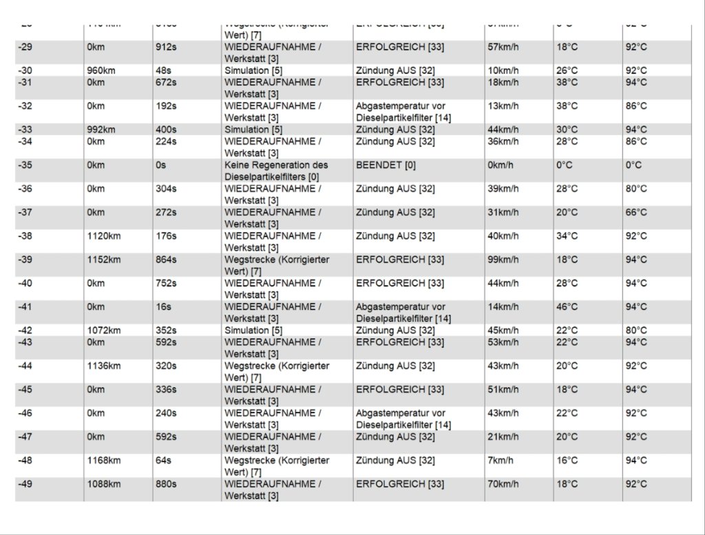

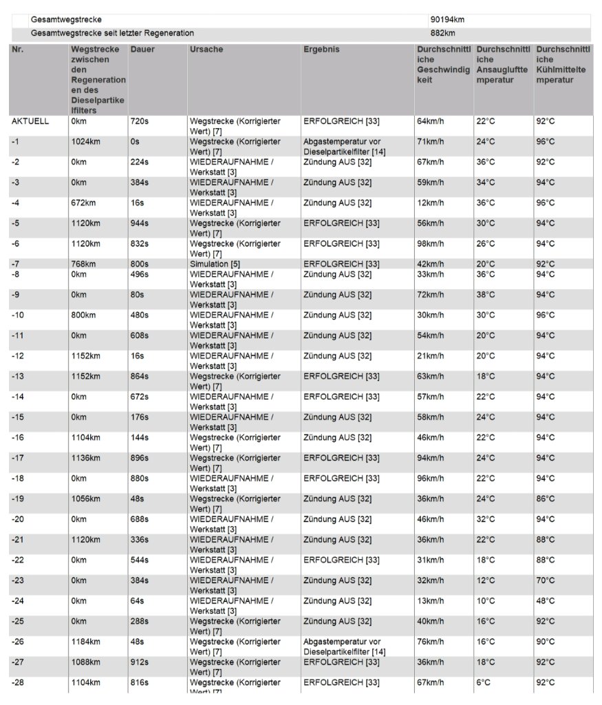

Hier Mal tatsächliche Daten zur Regeneration meines 316er Hymer GCS.
Eingesetzt wieder überwiegend auf Langstrecke und der Durchschnittsverbrauch über fast 80tkm bei 9,6l.
Wie man an der Historie gut erkennen kann, ist ein Abbruch der Regeneration auch dabei nicht unvermeidbar.
Historie 1
Historie 1
Historie 2
Historie 2
Aktueller Füllgrad
Aktueller Füllgrad

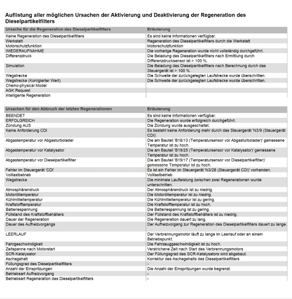

Und die Begründungen für eine Regeneration oder einem Abbruch
Begründungen
Begründungen

Hallo Helmut,
Danke für die Tabellen, die machen meine Frage noch größer.....
Deine Tabelle schreibt über 1000km Abstände .....
Bei mir waren es nie mehr als 250km...
OK, unterschiedliche Motoren 4Zylinder zu 6Zylinder
aber kann der Unterschied so groß sein?
Lg Horst
Beiträge: 6643
Re: DPF Intervall
hwhenke hat geschrieben: 17 Sep 2025 14:43 Hallo Helmut,
Lg Horst
Auf "aktueller Füllgrad" steht bei meinem gleich/ kleiner 832 im. Jetzt wäre es interessant zu sehen was bei deinem steht.
Mir sind keine feste Richtwerte bekannt und habe auch nie darauf geachtet weil es schlicht zu viele Faktoren gibt die da eine Rolle spielen.
