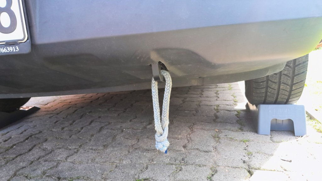

Hier noch ein Hersteller wo das Design etwas optimierter ist.
https://vanstudio.de/products/abschlepp ... s2mbuvrnxI
Hier sind die Kanten entgratet und man kann ein Softschäkel nutzen.
Auf den Bilder sieht das auch so aus, das auch die Materialstärke etwas dicker ist.
Kann man auch bei den Angaben zum angegebenen Verpackungsgewichte vermuten.
(GTV/Oryx 1,6kg hier 2,4kg)

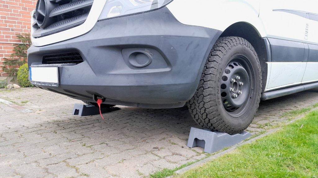

Oryx Bergeöse an W906, nur einseitig montiert für "nasse Wiese Bergung"

Hab nur vorne links eine, wie gesagt nur für Bergung auf nasser Wiese oder so..... richtig offroad habe ich hinter mir, brauche ich nicht mit so´m großenpointofnoreturn hat geschrieben: 14 Nov 2025 08:05 ...
@ Twinmichel - es sieht ja so aus, dass Du die Bergeösen hinten von Oryx verbaut hast? Bist Du mit den Teilen zufrieden und hast die auch schon genutzt?
Und hinten wäre ja die AHK, wenn´s mal rückwärts gehen muss.
