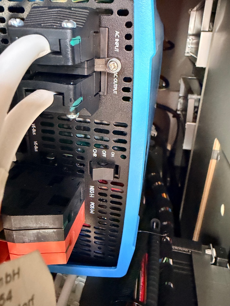

Hast du den Original Wechselrichter verbaut?
Geh mal davon aus, wenn du von einem Schalter redest?
Du musst direkt am Wechselrichter! den Schalter auf on stellen und innen (unter der Truma Steuerung) kannst du je nach Bedarf on oder off stellen . In der Regel steht der aber auf off, wenn du keine Steckdosen über Batterie brauchst. Spielt aber keine Rolle, Solar geht in beiden Stellungen.
Landstrom darf natürlich nicht angesteckt sein!
Die Fehlermeldung kommt in der Regel, wenn Landstrom angesteckt ist.
Also nochmal probieren ob alle Parameter so zutreffen.
Naja, und die Batterie sollte natürlich nicht auf 100 % geladen sein☺️

Juhuuui, es funktioniert nun alles.
Herzlichen ❤️ Dank an die Profis.
Es war Schlußendlich der Schalter am Wechselrichter und die fehlende Sicherung am Solarregler.
