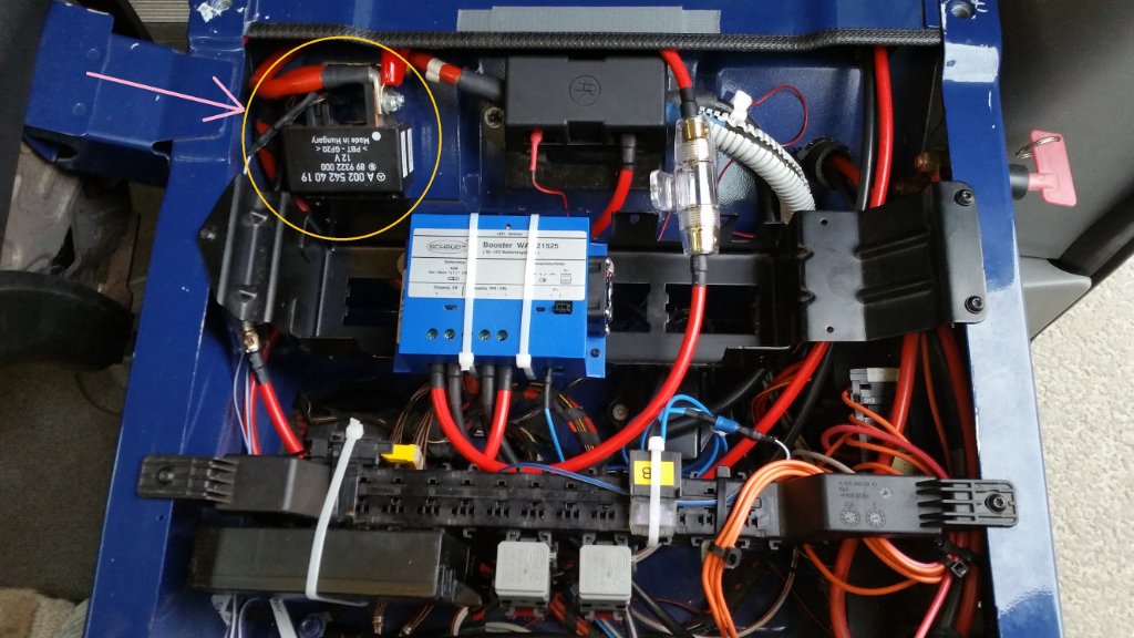

Lisa77 hat geschrieben: 12 Mär 2026 19:28 Ist die Versorgungsbatterie für noch irgendwas anderes notwendig oder kann ich
sie abklemmen??
Moin
Wenn sie absolut nicht benötigt wird, würde ich sie abklemmen, die Pole isolieren.
Jetzt bitte genau lesen; wenn die Aufbaubatterie (Motorraum) original ab Werk verbaut wurde, würde ich unbedingt das D+ Steuerkabel am Trennrelais im Fahrersitzkasten trennen. Auch dieses isolieren und für später beschriften. Denn wenn der Motor läuft, zieht das Trennrelais an und auf dem Pluskabel zur Aufbaubatterie liegt Strom an ( Kurzschlussgefahr ). Also deshalb die Kabel an der Aufbaubatterie isolieren und das D+ Kabel am Trennrelais trennen und auch isolieren.
Falls später mal doch die Aufbaubatterie benötigt wird, ist alles vorhanden und muss nur angeklemmt werden.
Trennrelais oben links Sitzkasten Fahrer

Lieber Holger,
das ist ja echtes Insiderwissen :) (bist du zufällig Kfzler?)
Das wird nicht nur mir, sondern vielen anderen auch helfen, was du geschrieben hast.
Wahrscheinlich wissen das nicht mal manche Mechaniker!
Lieben Dank für deine Mühe und das Foto und dass du damit Leuten hilfst vor Schaden zu bewahren! Grüße Lisa

Statt da am Trennrelais rum zu hantieren würde ich einfach die Sicherung ausbauen, die sollte in dem roten Kasten auf der Starterbatterie sitzen.

Hallo Lisa,
ich habe im Prinzip den gleichen Sprinter wie du (313, 129PS, ohne AdBlue).
Die originale Blei-Säure-Starterbatterie hat nach 12 Jahren angefangen zu schwächeln, deshalb habe ich genau die gleiche (Varta Blue Dynamic) wieder gekauft. Austausch war kein Problem, da musste auch nichts angelernt werden.
Ob an der Zusatzbatterie etwas angeschlossen ist, hängt davon ab, ob einer der Vorbesitzer gebastelt hat. Manchmal ist nur eine 12Volt Steckdose hinten links daran angeschlossen, manchmal sind es die tollsten Sachen. Ich würde einfach mal die Sicherung herausnehmen oder den Minuspol abklemmen. Wenn danach irgend etwas nicht mehr funktioniert, war es das.
Gruß Reinhard

Reinhard du hast ja echt fast das gleiche Modell .. nur bei mir war eine Varta Agm Vrla Batterie drinnen als Starter- und Versorgungsbatterie. Hab ja gebraucht gekauft, aber denke da ist wahrscheinlich nur 12V Steckdose dran, weil außer Radio und Rückfahrkamera (die ja lt. Info an der Starterbatterie sind) wüsste ich nicht was da noch Strom brauchen könnte.
