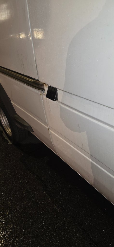

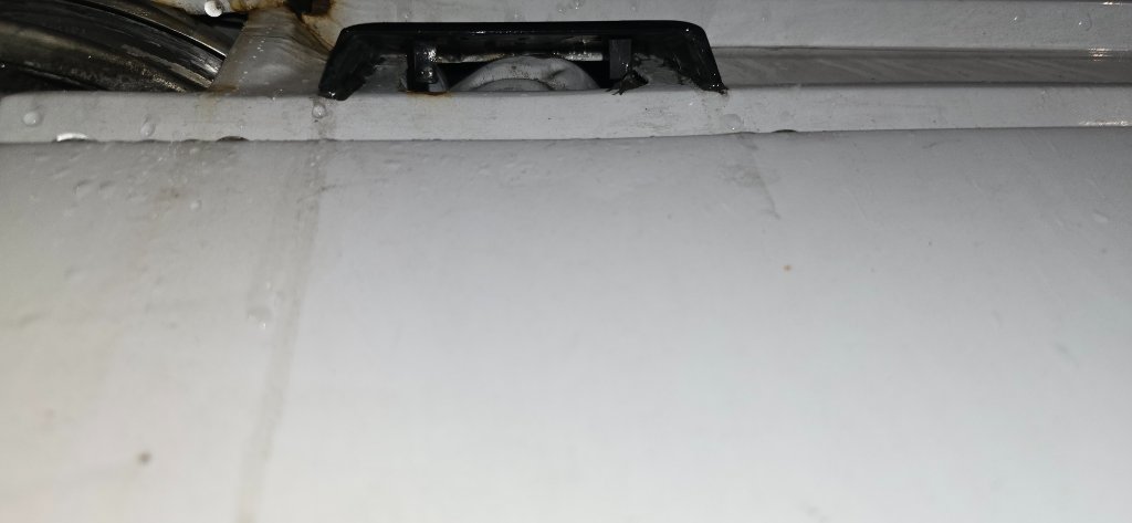

Ich konnte mir das aus dem Text nicht vorstellen, das hier ist die Original Mercedes Lösung.
Da schaut das Türscharnier Tatsächlicht nach außen raus und es ist eine Plastik kappe drüber.

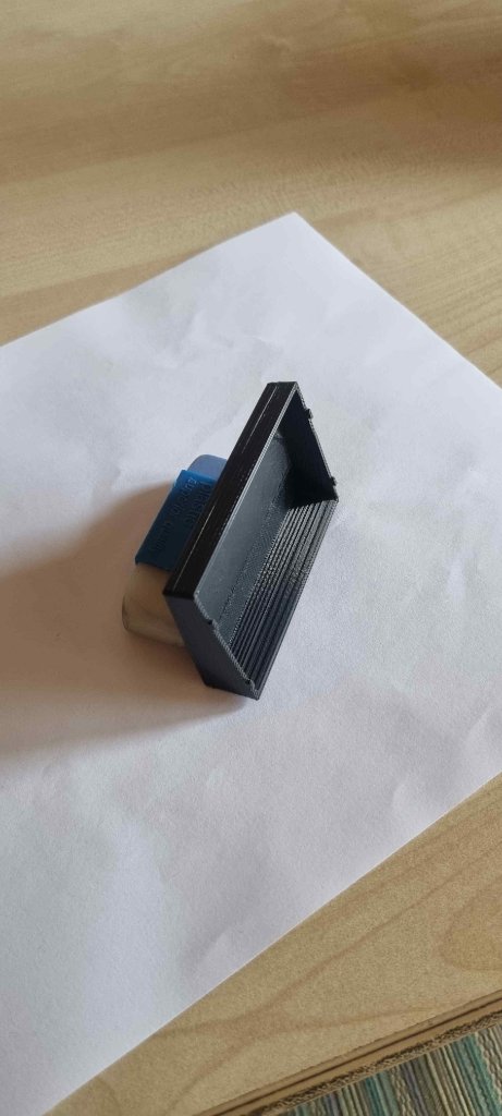

Ich hab mir jetzt mal eine Kappe für den 3D-Drucker entworfen. Ich würde eine unten geschlossene Kappe nehmen und die aufkleben.
Wenn ich sie mal gedruckt habe und geprüft, ob die Größe passt, werde ich die Druckdatei hier veröffentlichen.

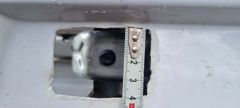

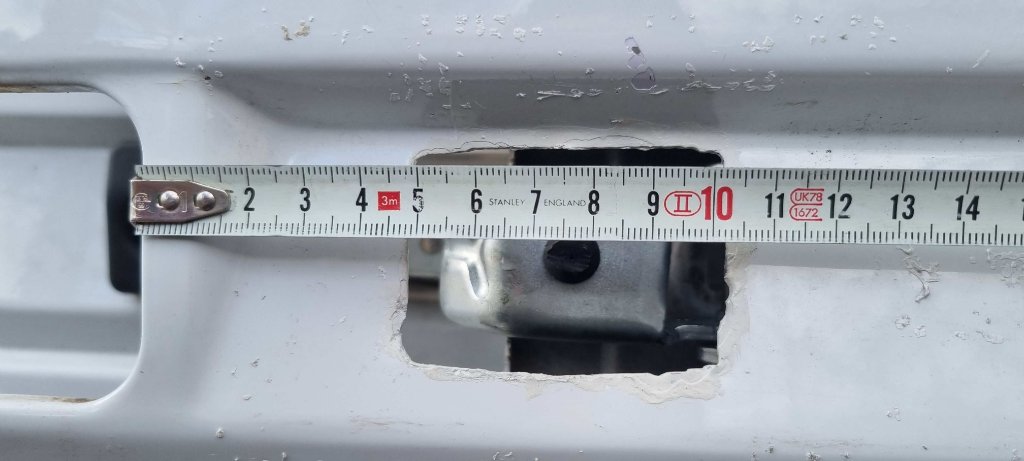

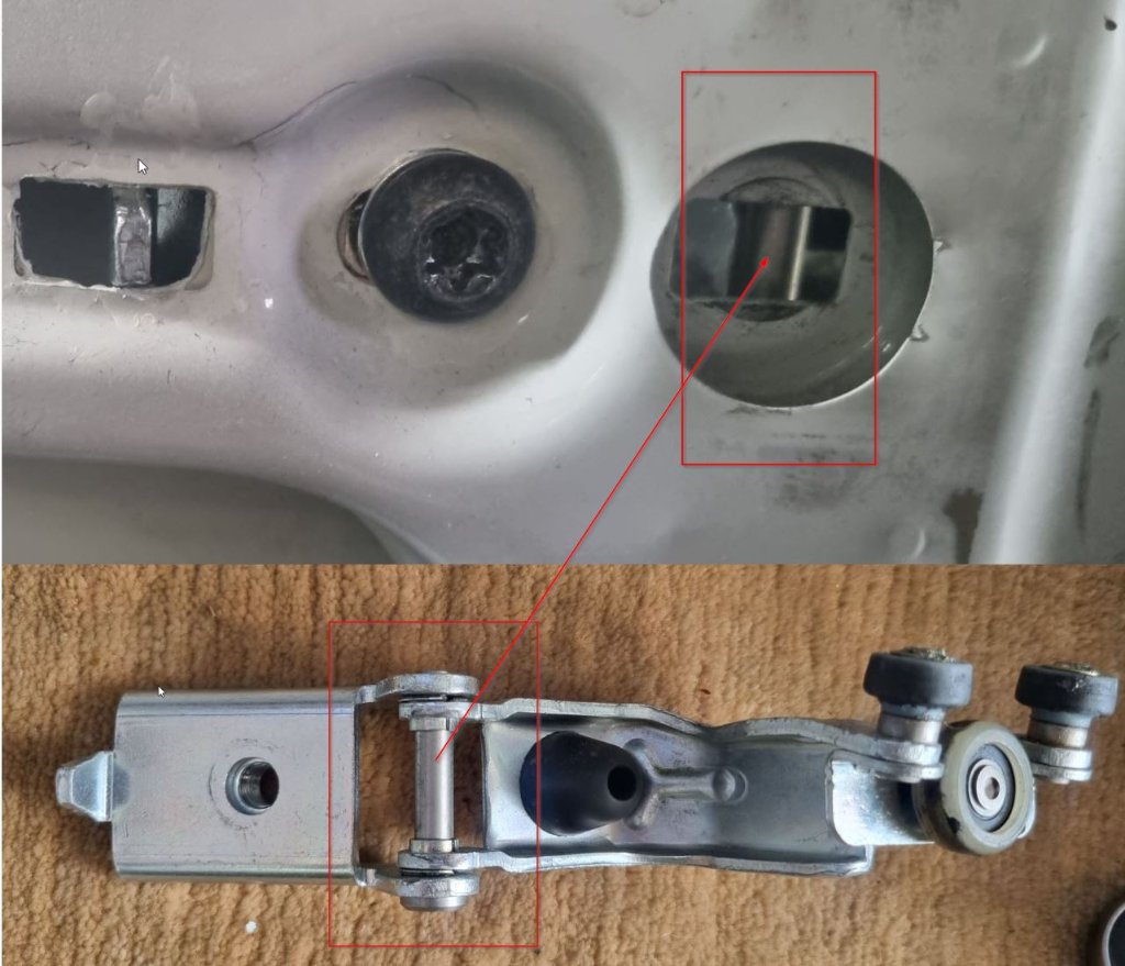

Mein breiter Laufwagen ist jetzt eingebaut. Hier die Bilder mit den Ausschnittsmaßen bei mit.
Für die Abdeckung hab ich was für den 3D-Drucker entworfen und von einem Freund mit ASA-Filament drucken lassen, das ist UV- und temperaturbeständig. Das war allerdings scheinbar nicht ganz so einfach, weil sich die Kappe beim Abkühlen immer wieder verzogen hat. Die Dateien häng ich mit an (openSCAD- uns STL-Datei).
Die Kappe werde ich aufkleben mit Dekalin MS-5, wenn ich das nächste mal eine Kartusche öffne (das wird sein, um die Verbreiterungsbachen einzukleben). Dazu habe ich die kleinen Abstandsnippel auf der Auflagefläche hin gemacht.
Die ganzen Flecken um den Ausschnitt stammen übrigens vom Klebeband, das ich vorerst drüber hatte (und erst mal wieder habe).

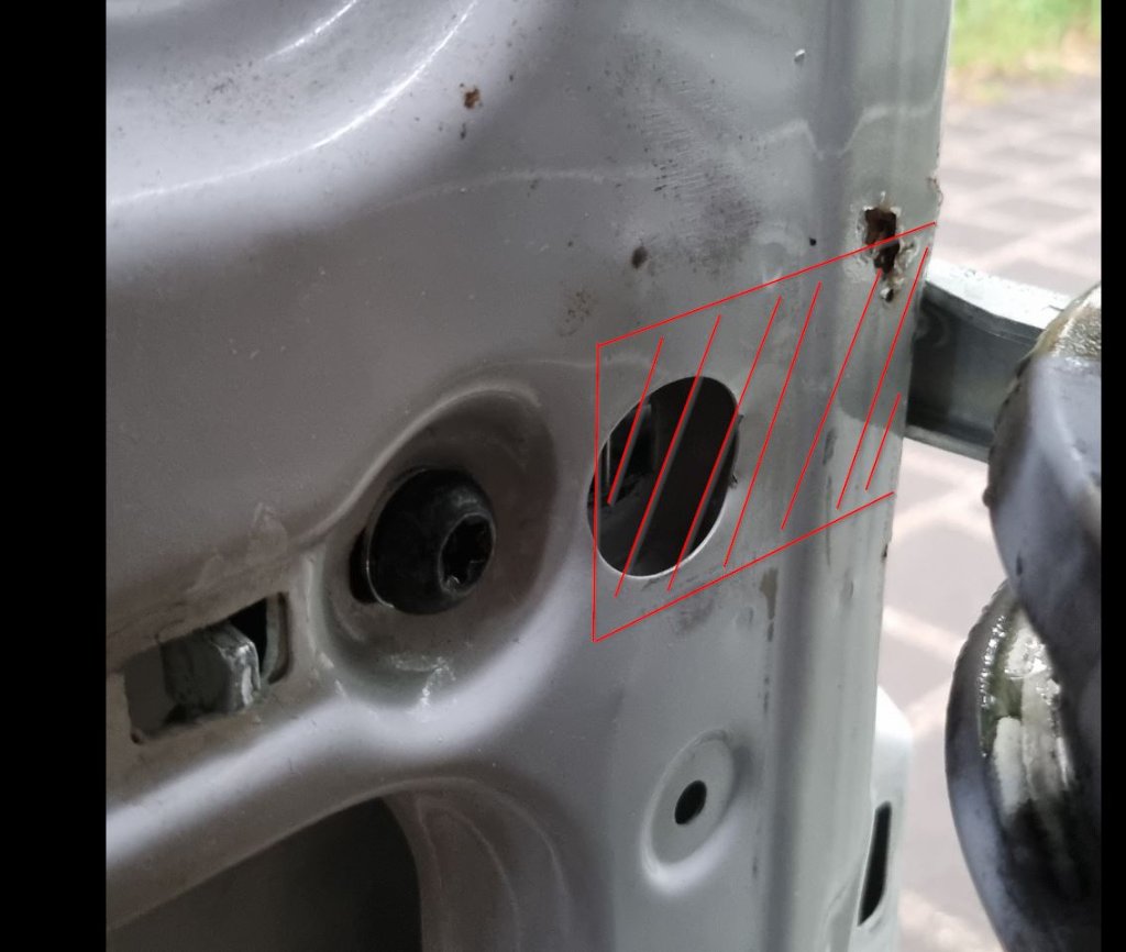

Hast du zufällig auch ein Bild von innen, wo du das festgeschraubt hast und was da weggeschnitten werden musste in der Tür?
