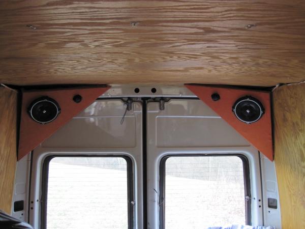

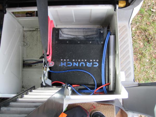

malahou
Beiträge: 93
Registriert: 17 Aug 2009 21:30
Beitrag von malahou »
Moinsen,
mach hier mal kurz nen Einschub zum eigentlichen Thema :wink:
Hab bei mir unter der Sitzbank nen Subwoofer und ne Endstufe untergebracht. Passt Haargenau und ist genug "Luft" zur Klangentfaltung
Subwoofer: Crunch GPX 8 BP
Endstufe: Crunch GTS 4125
In den Original Aussparungen in der Frontablage habe ich nach langem suchen (viele 100er Boxen ham nicht gepasst weil Magnet zu breit) folgendes untergebracht: Pioneer TS-G1012I (10cm, 120W Max). Laufen über die Endstufe und sind entsprechend Hoch abgetrennt.
Soweit is denke ich interessant für die Leute die nix "schneiden und Sägen" wollen am Fahrzeug.
Im Himmel Vorne sind noch JBL GTO 6508 C untergebracht. Achtung, hoch genug über den Holm setzen damit man genug Einbautiefe hat..
und hinten hab ich die selben Lautsprecher nochmal in ne maßgeschneiderte Lautsprecherbox gesetzt. Resonanzvolumen is sicher nich optimiert, klingt aber gut und stört nich in der Ecke..
Die JBL laufen über den vollen Frequenzbereich und sind am Radio angeschlossen. Muss sagen das für die die kein Womo haben und nur beim Fahren nen besseren sound haben wollen die Boxen in der Frontablage und Endstufe + Subwoofer echt ausreichend is, klingt super. Nur Boxen im Himmel klingt finde ich nicht gut, desshalb habe ih mir die in der Front dazu gebaut. Hab mir an die Remote Leitung zur Endstufe nen schalter gebaut und kann diese dann bei Bedarf (Strom sparen, Subwoofer aus weil andere pennen) abschalten. Is evtl für diejenigen mit WOMO interessant..
grüßle
