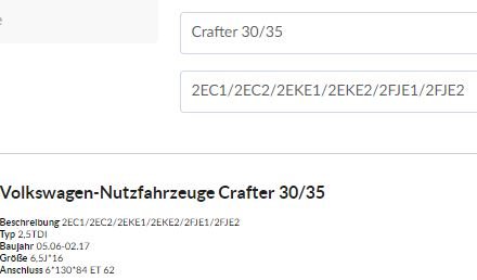

es tut mir echt leid, dass ich nochmal explizit fragen muss, aber nach Studieren der vorherigen Seiten bleibt für mich die Umbereifung schlicht ein Buch mit 7 Siegeln.
Nehmt es mir nicht Krumm...
Auf meinem Crafter 1 sind 235/65R16C 115/113R aufgezogen.
Welche Infos muss ich haben, um mit möglichst wenig Aufwand den "best"möglichen AT Reifen aufziehen zu können, am besten ohne Felgenwechsel?
Tausend Dank!
Tausend Dank!
- Beiträge: 6185
Falls es um den Crafter (Typ 2E) von 2006–2016 geht, empfehle ich einfach 225/75R16 115S auf der Serienfelge m.E. ohne jeglichen weiteren Aufwand.wlfnkls hat geschrieben: 21 Feb 2022 11:29 Auf meinem Crafter 1 sind 235/65R16C 115/113R aufgezogen.
viewtopic.php?p=278244#p278244
Re: Reifen 245/75 R16 BfGoodrich auf 4X2 möglich?
Hey Rosi,
danke für die Info!
Ich muss nochmal nachfragen, sorry.
Deine Empfehlung beruht darauf, dass ich die 225/75R16 115S auf die jetzige Felge aufziehen lassen kann, auf der bisher die 235/65R16C 115/113R aufgezogen sind?
Das wäre ja super!
danke für die Info!
Das wäre ja super!
