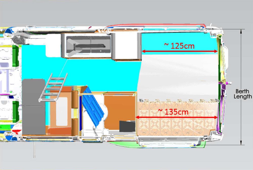

Can anyone tell me the head-to-toe interior sleeping length, or "Berth Length"? This would be of concern for taller people.
Google Translate: Kann mir jemand die innere Schlaflänge von Kopf bis Fuß oder "Berth Length" sagen? Dies wäre für größere Menschen von Bedeutung.
