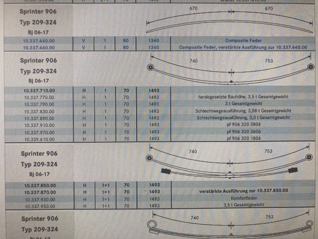

Fa. LEAF bietet die GFK Feder für den Sprinter an. Im Datenblatt schön zu sehen das die Stahlfeder 70mm breit ist und die GFK Feder 80mm. Heute Abend werde ich den Schraubenabstand nach messen. Bei den Fotos von Hinterachsen mit Stahlfeder ist immer einiges an Abstand zwischen Bügel und Feder zu sehen. Die gewalzten Federstähle haben meistens eine + Toleranz und seitlich sind sie ebenfalls nicht gerade sondern etwas ausgebaucht. GFK Federn sind das nicht ! (...die Hoffnung stirbt zuletzt :D )

Hallo Peter, ich möchte keine Träume zerstören, aber auf dem Bild ist die 80mm Feder eine Vorderfeder. Es müsste eine "Composite" für hinten sein.

........der Text steht immer über dem Bild. sollte man glauben. Aber wer lesen kann ist klar im Vorteil.

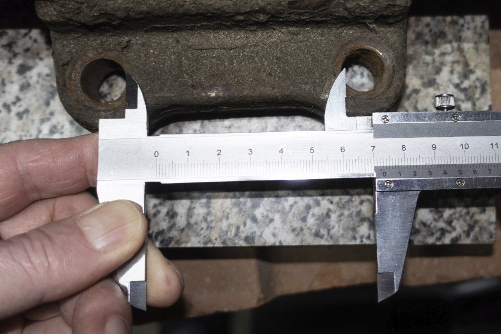

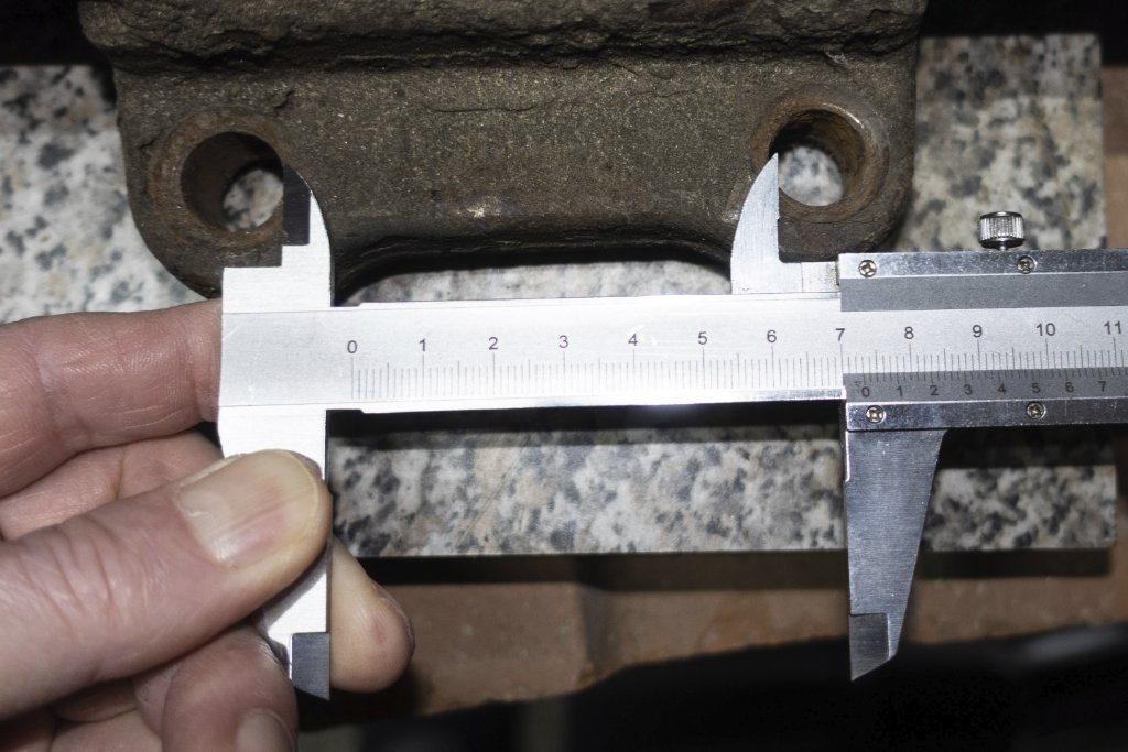

Ich habe noch meine alte defekte Hinterachse (741.412) bei mir liegen und habe eben den Lochabstand gemessen:
Die Perspektive ist etwas verzerrt, aber leider ist der Abstand nur 73 Millimeter. Wenn ich jetzt noch 1 Millimeter Luft auf jeder Seite dazunehme, komme ich auf maximal 75 Millimeter.
Ich befürchte, das ist zu wenig für die GFK-Feder ...

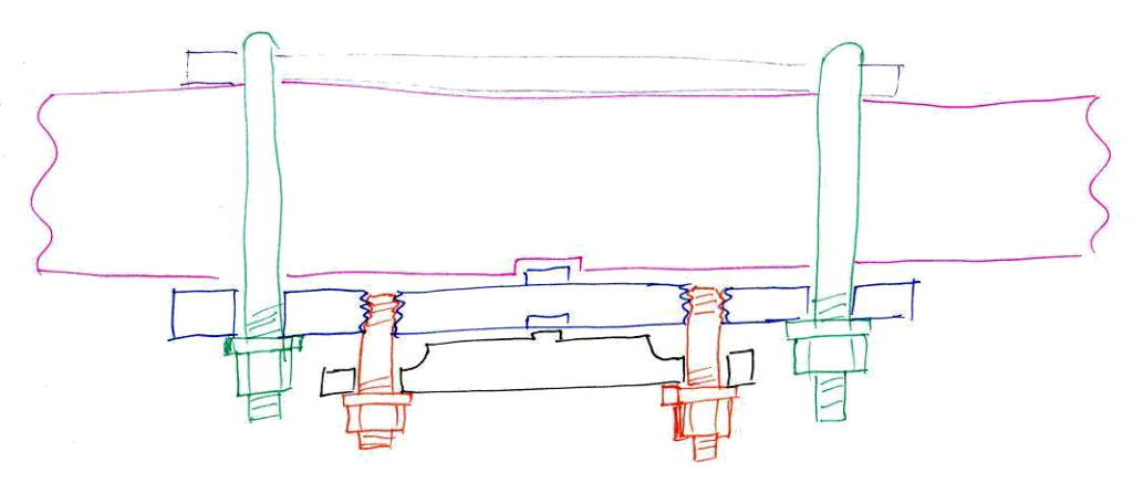

Wie wäre es das Problem der unterschiedlichen Breiten mittels einer Adapterplatte zu lösen. Zwischen GFK-Feder und der Achse muss sowieso eine Platte zwischen gelegt werden, die in etwa 1cm stark ist.

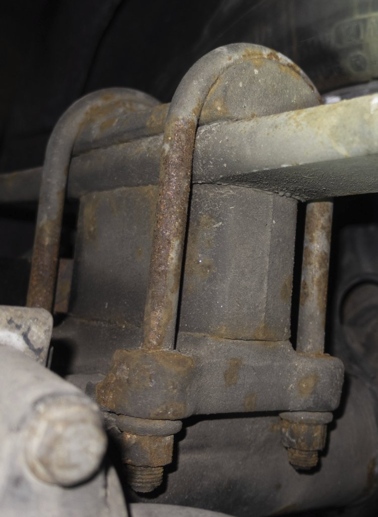

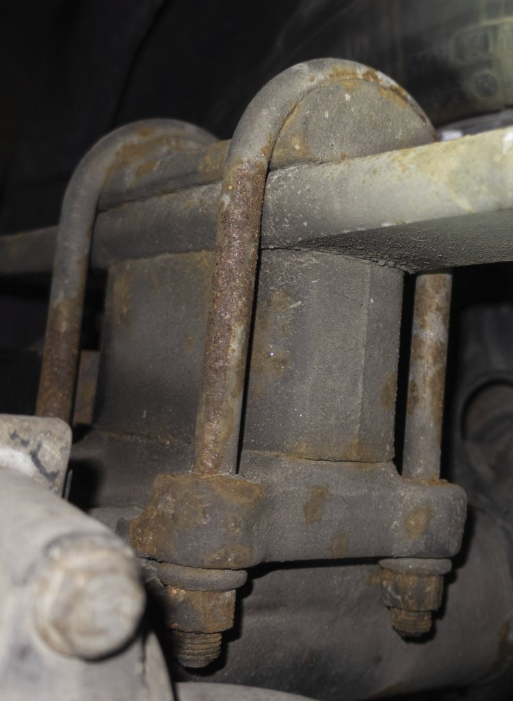

Bei meinem 4x4 sieht das im eingebautem Zustand so aus:
Da sehe ich keine Möglichkeit einer Adapterplatte.
Re: Blattfedern hinten und Dämpfer wechseln
#161
Mopedfahrer hat geschrieben: 15 Apr 2024 11:59 ich vestehe jetzt nicht ganz wie du das meinst ...
Ich habe ganz schnell eine Skizze daher gekritzelt:
Idee zur Adapterplatte Federauflage
Das ist die Seitenansicht. Im Prinzip wird der gleiche Aufbau wie bei den Platten für Spurverbreiterungen verwendet.

Ich habe mir jetzt das Bild von Frroschi der LEAF-GFK-Federn nochmals angesehen.
Wenn ich es richtig sehe, dann sind diese Federn für die Hinterachse nur 70 Millimeter breit - wären also "Plug and Play" zu tauschen.

Mopedfahrer hat geschrieben: 15 Apr 2024 15:18Ich habe mir jetzt das Bild von Frroschi der LEAF-GFK-Federn nochmals angesehen.
Nein, die GFK-Federn, die Frroschi in seinem Bild oberste Zeile zeigt, ist die Querblattfeder aus dem 906. Die unteren beiden sind Stahlfedern.
