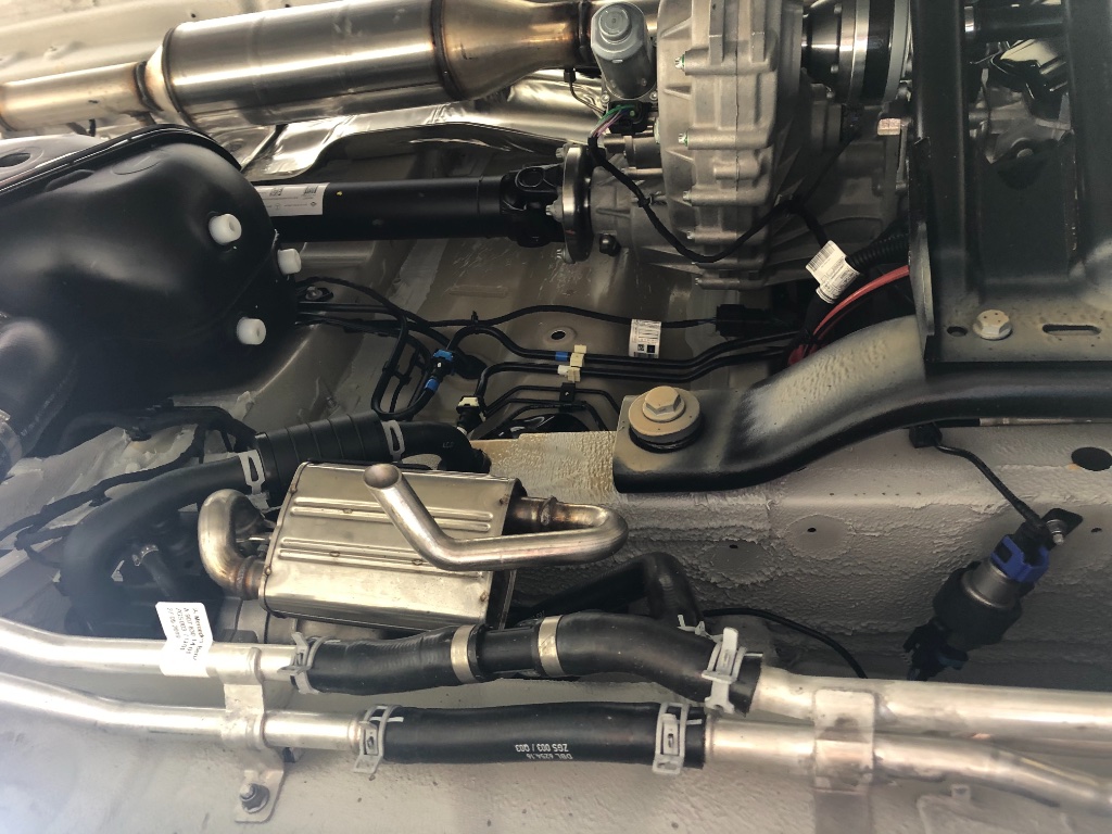

Auch mal interessant; hinterer Wärmetauscher mit werkseitig über T-Stück eingebundener Wasserstanheizung:

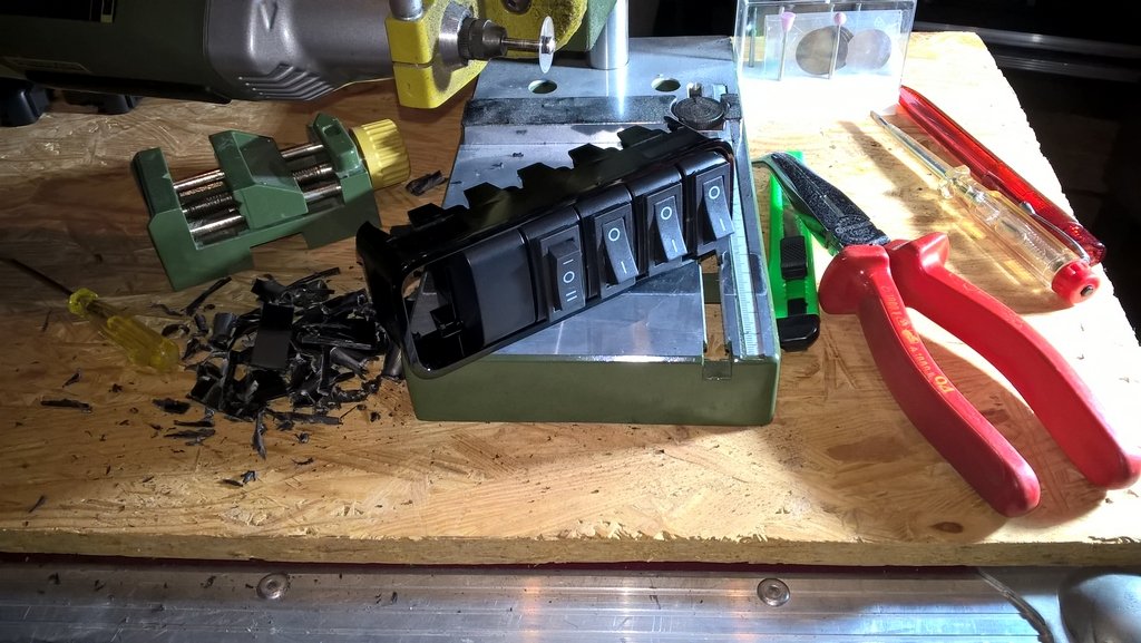

Edit: Ganz vergessen. Die Schalter vom 906 passen auch in die freien (bestellbaren) Schalterflächen vom 907. Allerdings nicht in die äußeren Schächte, weil die gerundet sind. Also auf der linken Seite in das Zweierfeld gar nicht und rechts eben nur in die mittleren 4 Felder. Sieht außerdem etwas komisch aus. Und da die Dinger exorbitant teuer sind, hab ich mir jetzt gewünschte Billigschalter aus der Bucht besorgt, am Wochenende den Dremel von Proxxon :mrgreen: ausgegraben und die Billigschalter in die Blindkappen reingefräst. Sieht dann so aus...

Die Schalter neben der Lenksäule des 906 sind von Marquardt und können auch im Elektronikhandel erworben werden. Billig wird es trotzdem nicht. Wenn auch günstiger als beim Fahrzeughersteller.
Links dazu an anderer Stelle im Forum.
Edit: Firmenname korrigiert

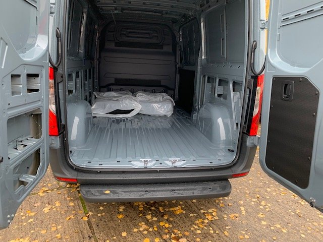

Ich war heute beim Regaleinbauer und da standen 2 neue 314 Frontkratzer kasten ohne Innenverkleidung.
MB spart sich neuerdings auch die Verkleidung der linken Hecktüre ein. Super entfeinert :!:
