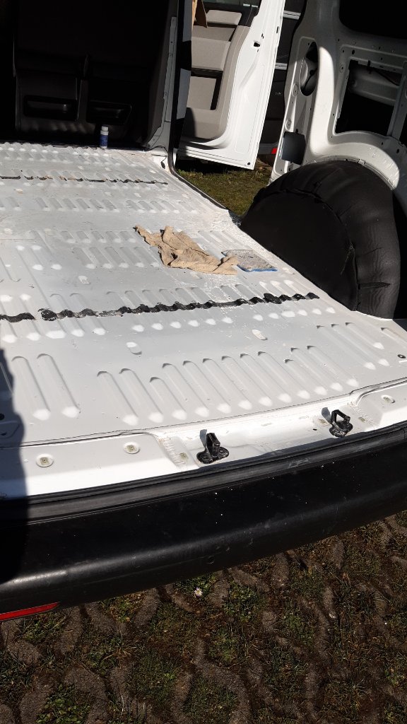

Silikon würde ich dafür nicht nehmen, denn das hat im Fahrzeug nichts zu suchen. Selbst bei einer geeigneten Dichtmasse wäre ich vorsichtig. Diese bekommt man zwar leicht in den Spalt, aber wenn die Platte mal wieder raus soll, dann könnte es schon zum Problem werden (evtl. Dichtnaht aufschneiden) und dann müssen/sollten die Flächen vor dem Wiedereinbau auch gereinigt werden.
Ich würde einfach Streifen aus Dämmmaterial (z.B. nicht selbstklebendes Armaflex, KFlex, oä.) in Streifen schneiden und in den Spalt drücken. Ich denke nicht, dass es deshalb große Feuchtigkeitsprobleme unter der Platte geben wird. Notfalls kann man auch vor dem Einbau der Platte alles dick mit Konservierung einsprühen oder pinseln.

Re: 319 4x4 CDI Ausbau zum Camper
Konservierung ist immer gut.
Unter die Dämmung der Bodenplatte habe ich auch Teroson Spühwachs gesprüht, dann nicht-klebendes Armaflex darauflegen und darauf die Bodenplatte. Wenn man dann mal einen Wassereinbruch hat, ann man alles wieder herausnehmen, trocknen oder erneuern.
Ist alles verklebt, geht Feuchtigkeit nicht wieder raus, rostet und gamnelt...
So wie oben beschrieben mache ich es bei meinem aktuellen T6-Projekt auch wieder.

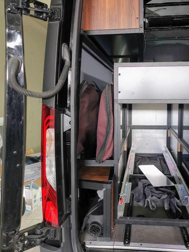

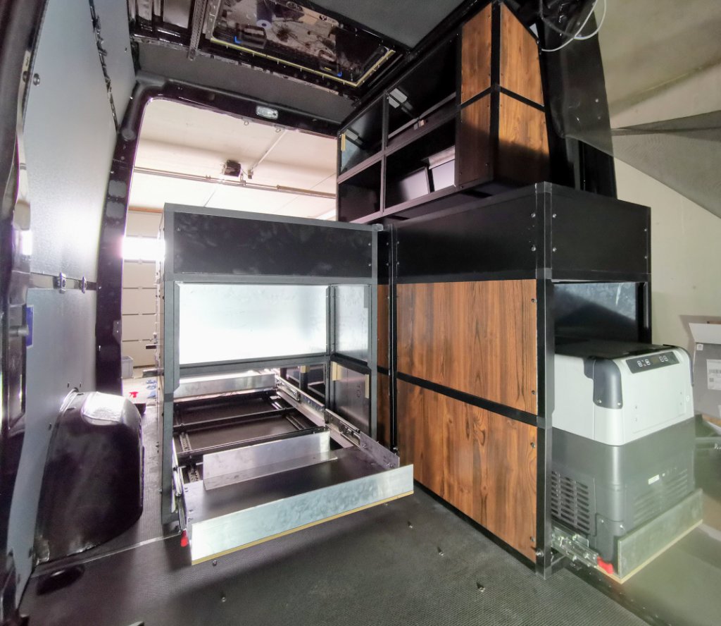

Ja ist alles mit Fluid eingesprüht.

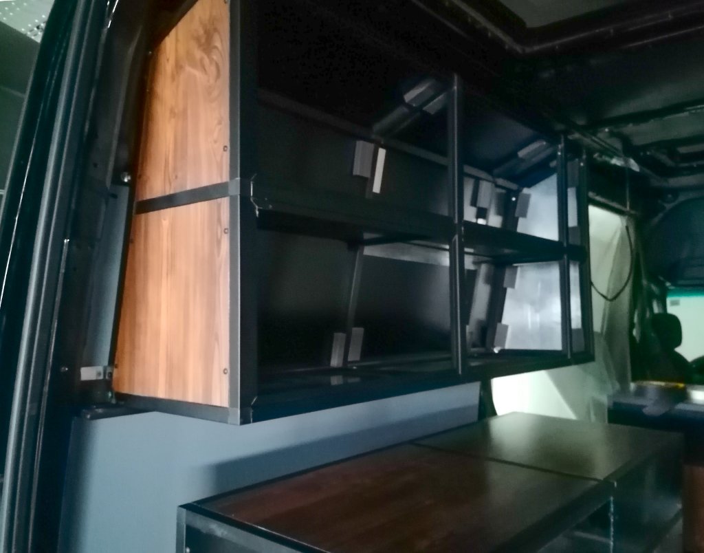

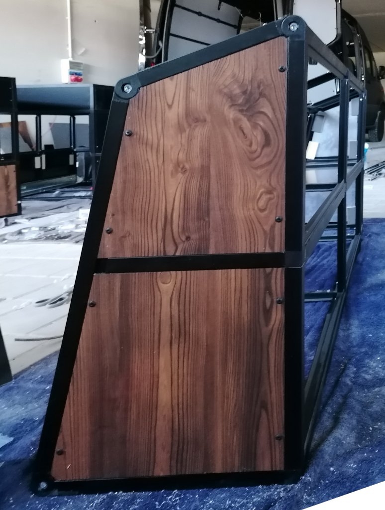

Hier noch das runterklappbare Bett und der Schrank

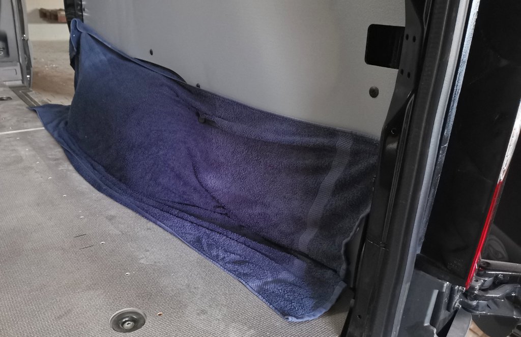

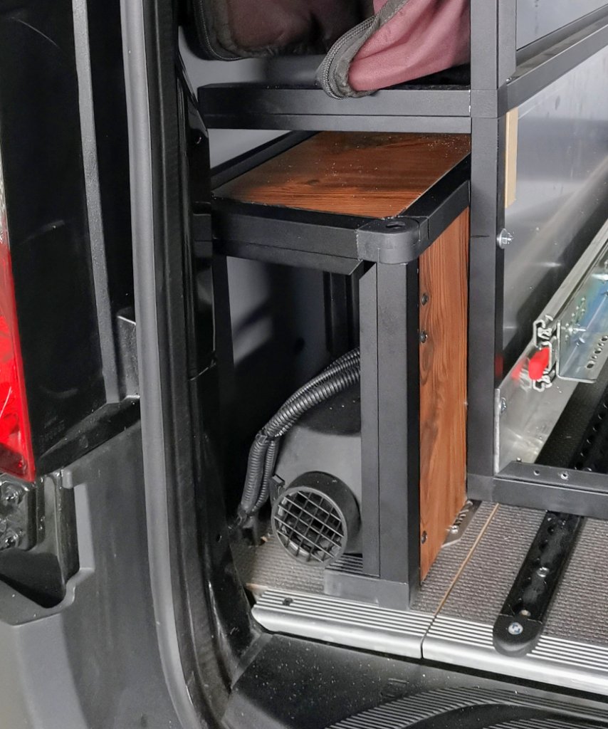

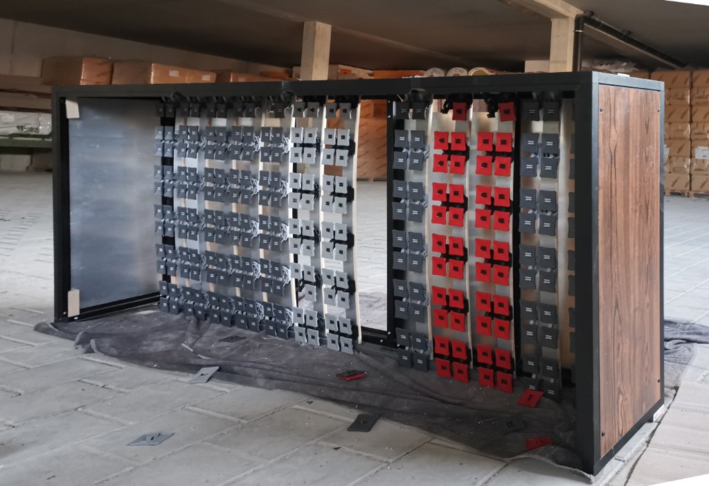

Nochmal wegen Dreck und Sand im Spalt
Da mein Einbau so konzipiert ist das der Bereich zwischen Seitenwand und Radkästen frei bleibt um Kites, Bretter, Solarpanels, Fensterabdeckmatten und ähnliches verstauen zu können werde ich vielleicht gegen den Sand und Dreck einfach ein Badetuch mit Magneten zur Abdeckung benützen.
Simpel luftduchlässig und einfach rauszunehmen und zu waschen.

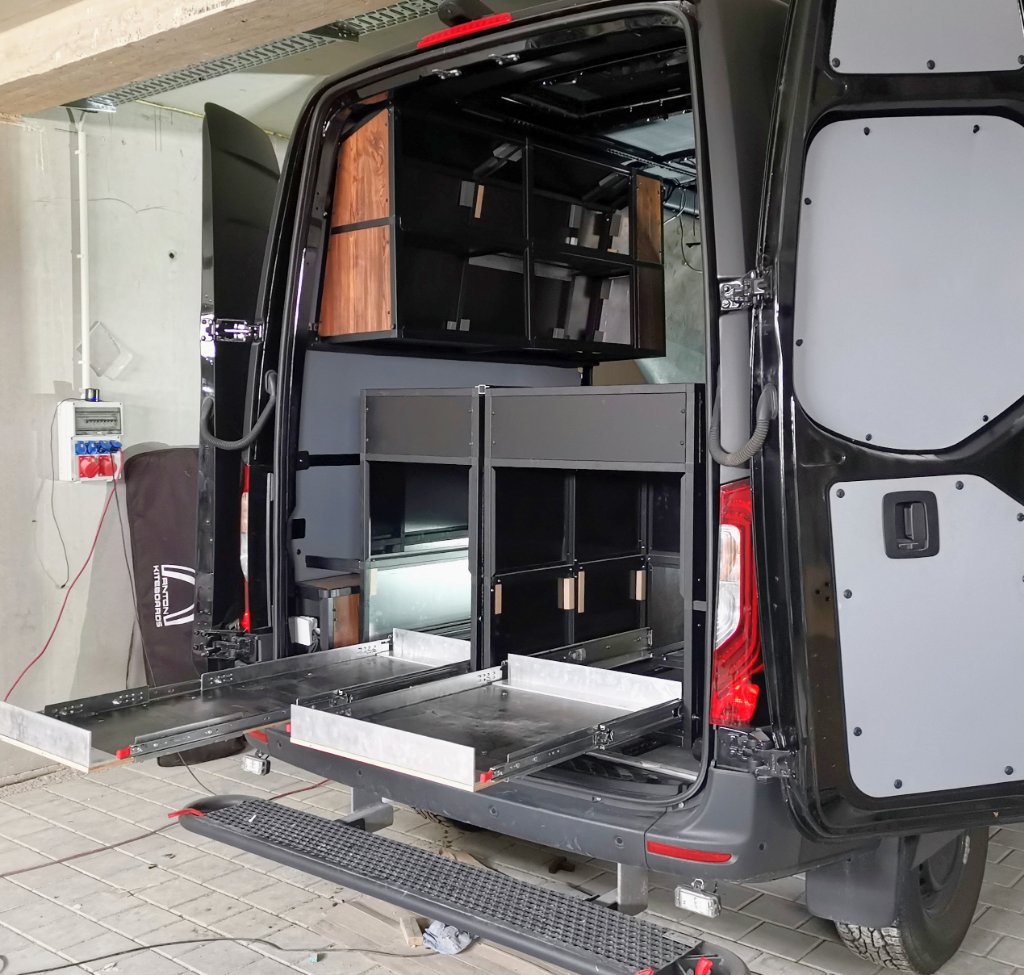

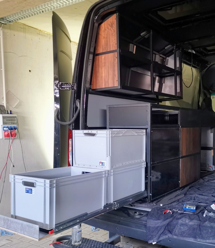

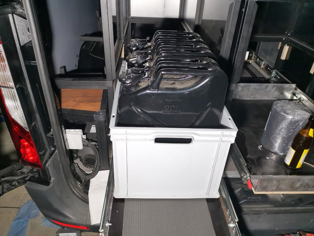

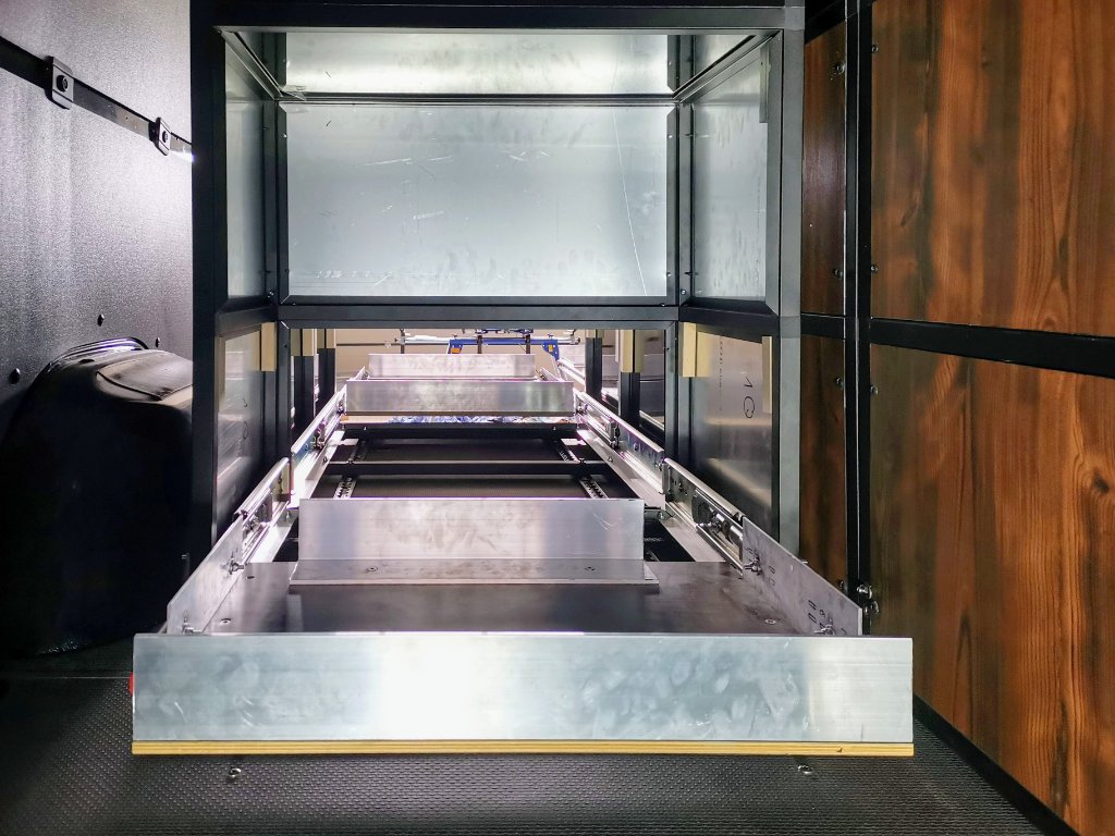

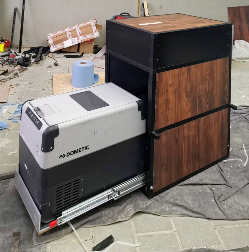

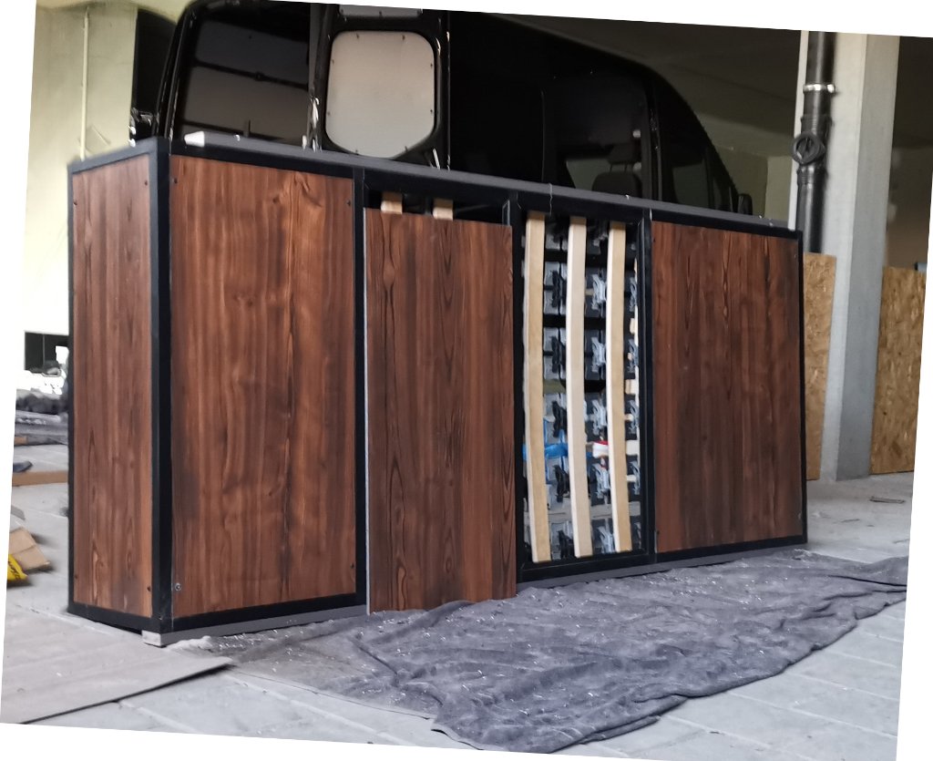

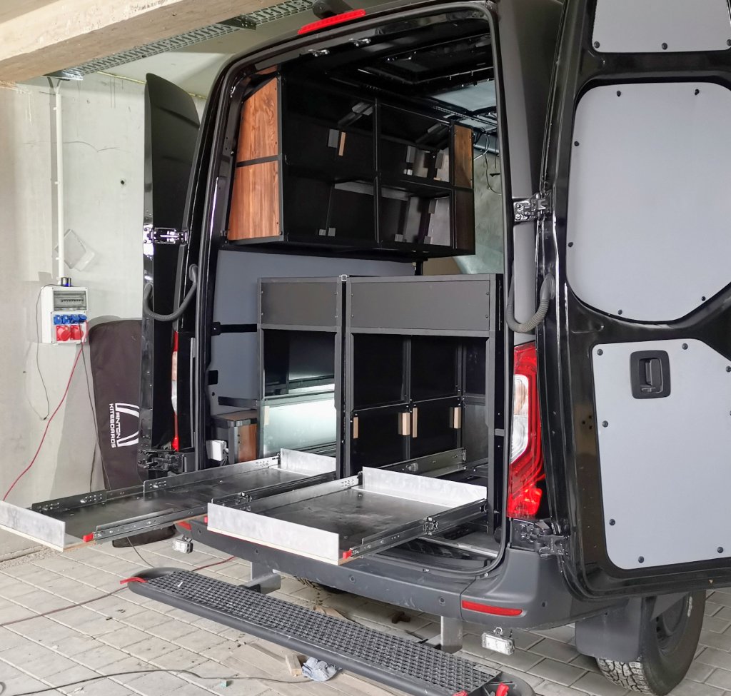

Beladen mit 2 Kite Boards.Von der Schiebetür her passen dann die Solarpanels und ein paar Kites rein.

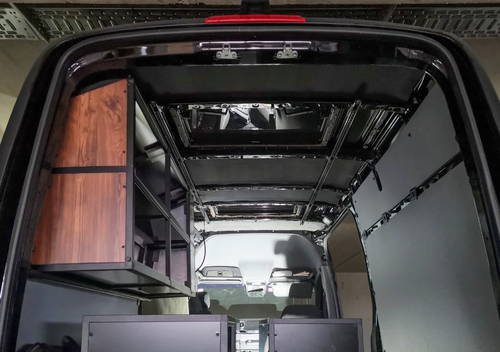

Das Dach ist Einlagig mit Armaflex gedämmt.
Würde eine 2 Lage im Bezug auf Hitzeentwicklung durch die Sonne noch was bringen?
Um die Dachluken wird natürlich später auch gedämmt. Ich möchte da aber noch ein zwei Jahre warten um zu sehen, ob alles dicht bleibt.

Klar bringt ne 2.Lage im Dach mehr Dämmung bei Wärme, Kälte, Regen und Krach. Wenn du es gut machen willst, dann ziehst du auch eine dünne Armaflexlage über die Holme bevor du die Deckenverkleidung anbringst.
