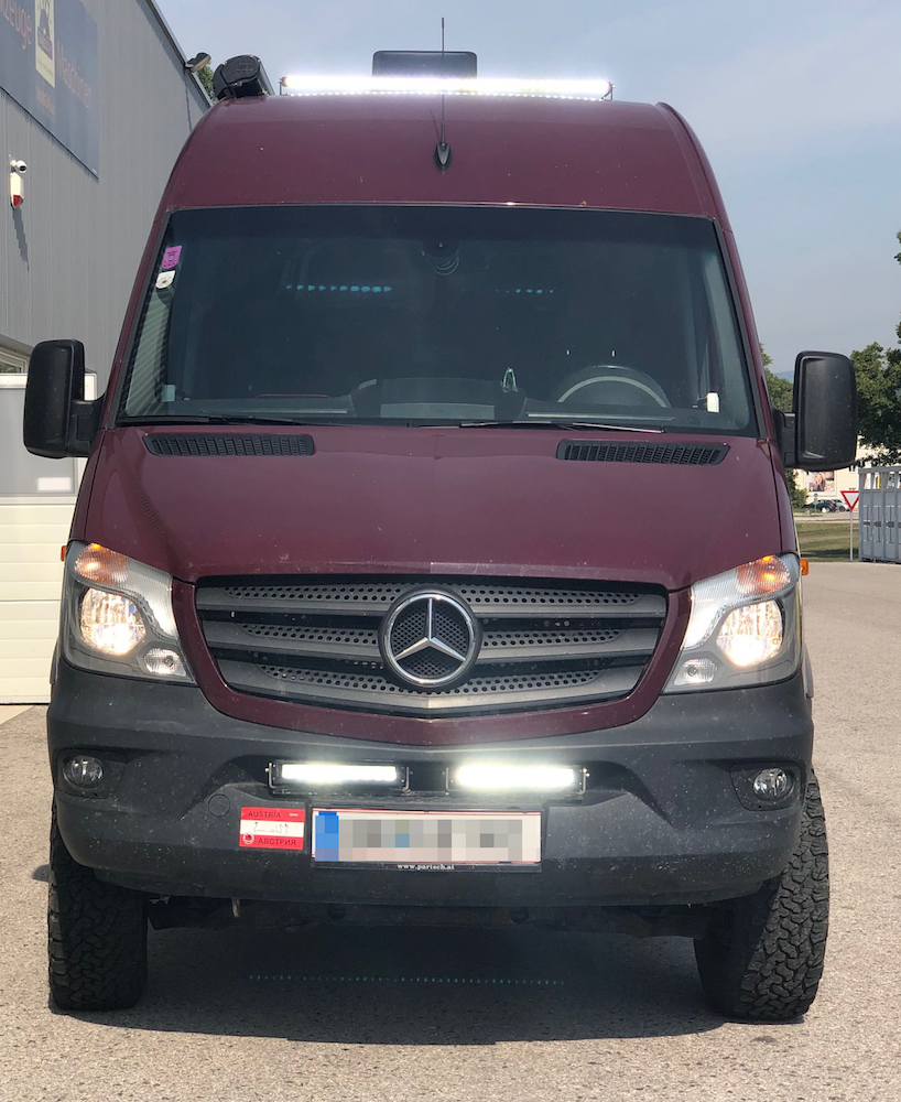

Re: T - 4 Monate: Mein 316 4x4
https://matsch-und-piste.de/die-gesetzl ... leuchtung/
Da hast du es schwarz auf weiß....nach dem normalen ECE-Licht kommt zum Schluss Arbeitslichter..... Da kannst du den Christbaum nach Lust und Geldbeutel aufhübschen, Hauptsache eigener Schalter, unabhängig vom offiziellen Licht.
Das stimmt.
z.B. TÜV: https://www.tuev-sued.de/uploads/images ... ung-v2.pdf
Dekra:
Verkehrsportal (Verwendung):
http://www.verkehrsportal.de/stvzo/stvzo_52.php
oder Suchscheinwerfer:
Farbe: Weiß
Zulässig ist ein Suchscheinwerfer am Pkw (höchstens35 Watt). Eine Bauartgenehmigung für Suchscheinwerfer wird nicht gefordert; auch Maße für die Montage sind nicht vorgegeben.
Ein eigener Schalter für Suchscheinwerfer ist erforderlich; beim Einschalten müssen auch die Schluss-und Kennzeichenleuchten brennen. Suchscheinwerfer dürfen nur kurzzeitig– etwa zum Aufhellen eines Wegweisers – und nicht zum Ausleuchten der Fahrbahn benutzt werden.
(https://www.tuev-sued.de/uploads/images ... ung-v2.pdf)
Cool, dass die Vorschriften noch aus der nicht Led Zeit stammen ... 35 Watt LED ist ja schon richtiger Alarm ..
Und bei zusätzlichen Fernscheinwerfern bitte die Referenzzahl nicht aus den Augen verlieren, wenn die Zusatzfunzeln zusammen mit den Normalen geschaltet werden sollen. Steht oben im 1. Link von Matsch und Piste erklärt, beim TÜV lustigerweise nicht
Weiss eigentlich Jemand so aus der Hüfte geschossen was beim Sprinter beim Einsatz des Werksfernlichtes (Halogen) schon an Helligkeit verballert wird? Ich habe mal irgendwo was Allgemeines von Referenzzahl 50 gelesen, also dürfte man noch zwei weitere 25er Zusatzfunzeln anbauen um die 100 nicht zu überschreiten. Ich hätte ja Spass an 2 Lazerlamps ST12 Evo oben aufm Dach, haben noch ECE Zulassung und kommen pro Funzel auf eine Referenzzahl von 25. Und machen "bisken" heller
Wenn mal Geld übrig sein sollte...

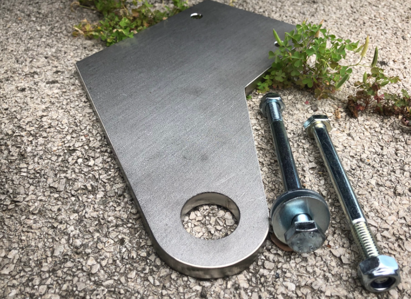

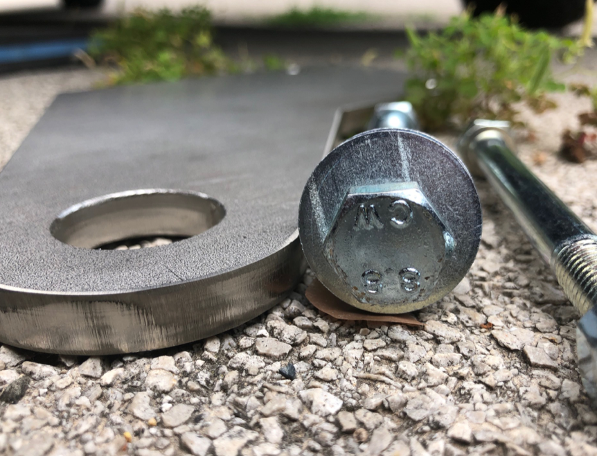

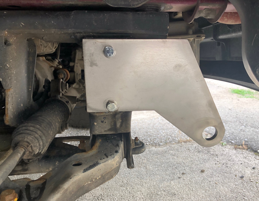

Bergeöse vorne montiert.
Was ne Fummlerei.
Was ne Fummlerei.

Sieht doch super einfach ausToolman hat geschrieben: 20 Jun 2019 15:23 Bergeöse vorne montiert.
Was ne Fummlerei.![]()
Was hat es so kompliziert gemacht? musstest du erst noch die Löcher dafür bohren?
Gubt es vorne garkeine serienmäßige Abschleppvorrichtungg?
- Toolman
- Beiträge: 733
- Wohnort: NÖ-Süd
man bohrt die beiden vorhandenen Borhrungen auf und das dahinterliegende Blech ebenfalls.
Da die Rückseite wo die Muttern hinkommen so gut wie garnicht erreichbar sind wirds zur Mörderfummelei.
Ab Werk gibts leider nix Brauchbares zum Gurtbefestigen.
Damit hast du zumindest einmal die Anfaltsicken am Längsträger umgangen. Dazu habe ich in den ARL folgende Textstellen gefunden:
Bei Befestigungen von Seilwinden hinter dem Fahrerhaus ist diese auf einem ausreichend dimensionierten Montagerahmen anzuordnen. Der Anbau von Seilwinden am Rahmenvorderteil ist zu unterlassen.
Die Befestigung von Aggregaten, Bügeln etc. im Bereich des Vorbaus und der Vorderachse sind zu unterlassen, da die passive Sicherheit notwendige Struktur gestört werden kann. Die Anbauten am Rahmen vorn kann die Funktion der vorderen Crashstruktur sowie die Funktion der Airbageinheit gestört werden. Bei veränderter Crashstruktur kann die Deaktivierung der Airbageinheit notwendig werden. Anbauten am Rahmen vorn sind daher nur nach Rücksprache mit der zuständigen Abteilung möglich.

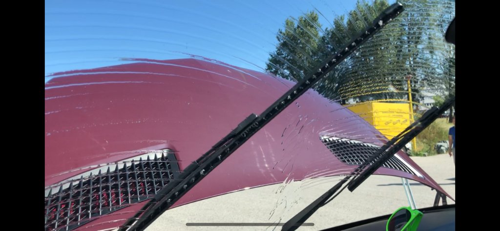

Auf Wetwiper umgebaut und direkt begeistert, kein Vergleich zu den alten Waschdüsen.
