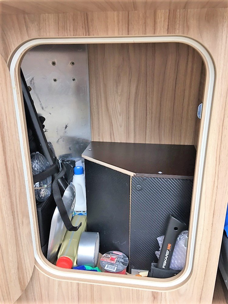

Ich habe bei mir mal den Gasschrank etwas 'aufgeräumt'. Habe die Propangasflasche durch eine Campinggaz 907 ersetrt und einen Gaskasten in den Schrank eingebaut. Wir gebrauchen das Gas lediglich zum Kochen, Heizung und Warmwasser geht über die Dieselheizung. Der Vorteil ist deutlich mehr Stauraum im Gasschrank. Im Anhang ein Foto vom 'Prototyp' Gruß Norbert

Gute Idee!No. hat geschrieben: 14 Mär 2018 19:51 Moin!
