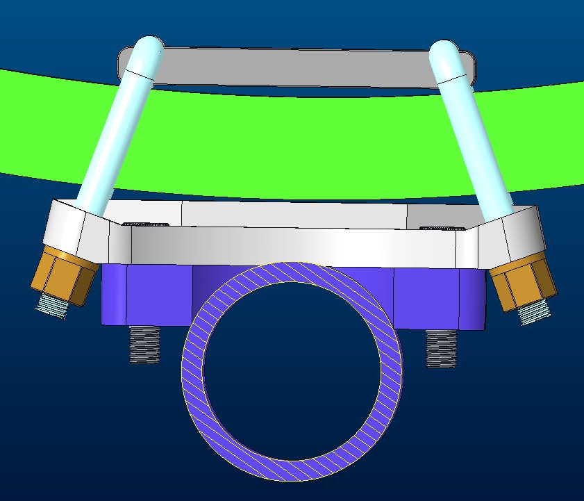

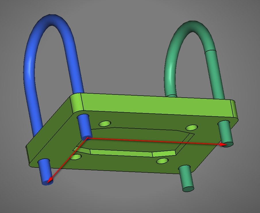

Servus,
hier mal kurz eine Baugruppe die das Thema ein wenig visualisiert.
Zum aktuellen Stand sehe ich ein Problem mit der Befestigung. Wenn die Adapterplatte über die Rändebolzen mit Muttern an die Achse geschraubt werden, bleibt zuwenig Platz um die neuen breiteren Federbriden anzuschrauben. Schlimmer noch, ich fürchte die breiten Teile kollidieren mit den Ausbuchtung der Hinterachse für die alte Verschraubung. Eine Lösung wären hier Stehbolzen mit einem abgeschraubten Bügel der die Feder runterdrückt.
Ich geb das Modell jetzt an den Martin ab, und zieh mich erstmal etwas zurück bei diesem Projekt.

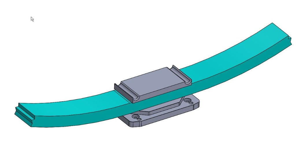

wir brauchen Maße !
U.a. vom Teil A 906 325 0400. Das ist die Platte welche auf die GFK-Feder kommt.
Wer hat so ein Teil und kann es ausmessen?
Oder wer kann mir eine Zeichnung davon schicken?
Danke

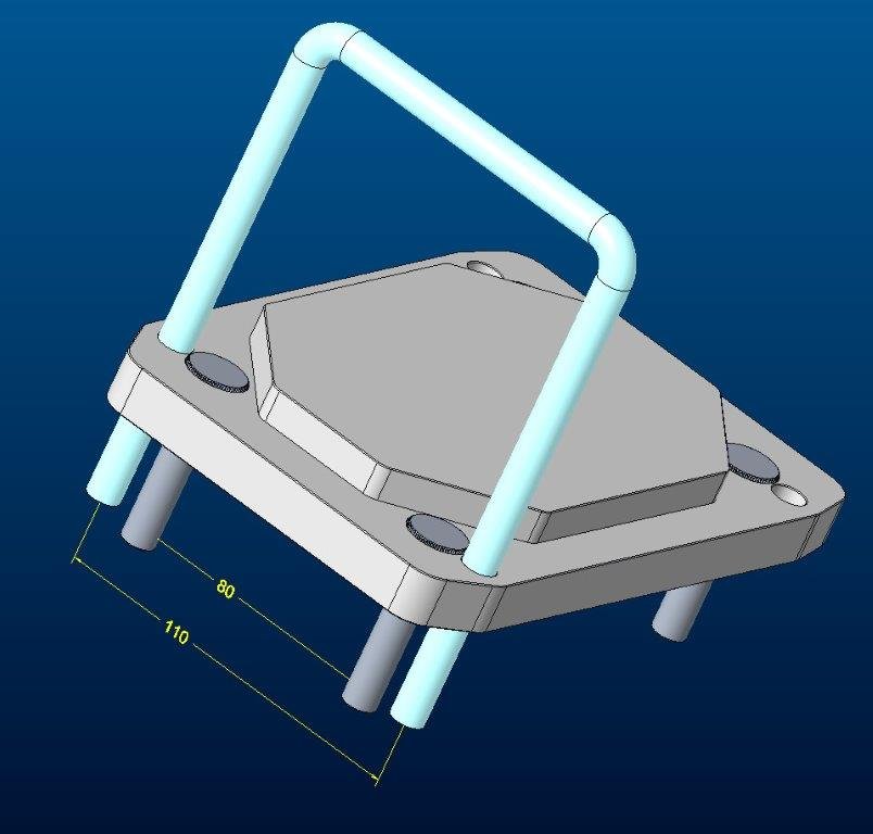

Die Original-Lochabstände (Mitte - Mitte) für die Briden betragen 88 mm und 116 Millimeter.
Die Adapterplatte müsste also mindestens 20 Millimeter oder besser 25 Millimeter stark sein und könnte dann etwa so aussehen:
Und wie hier bereits mehrfach erwähnt, müsste man jetzt die Lochabstände der Briden für eine GFK-Feder wissen und den Abstand der beiden Briden ...

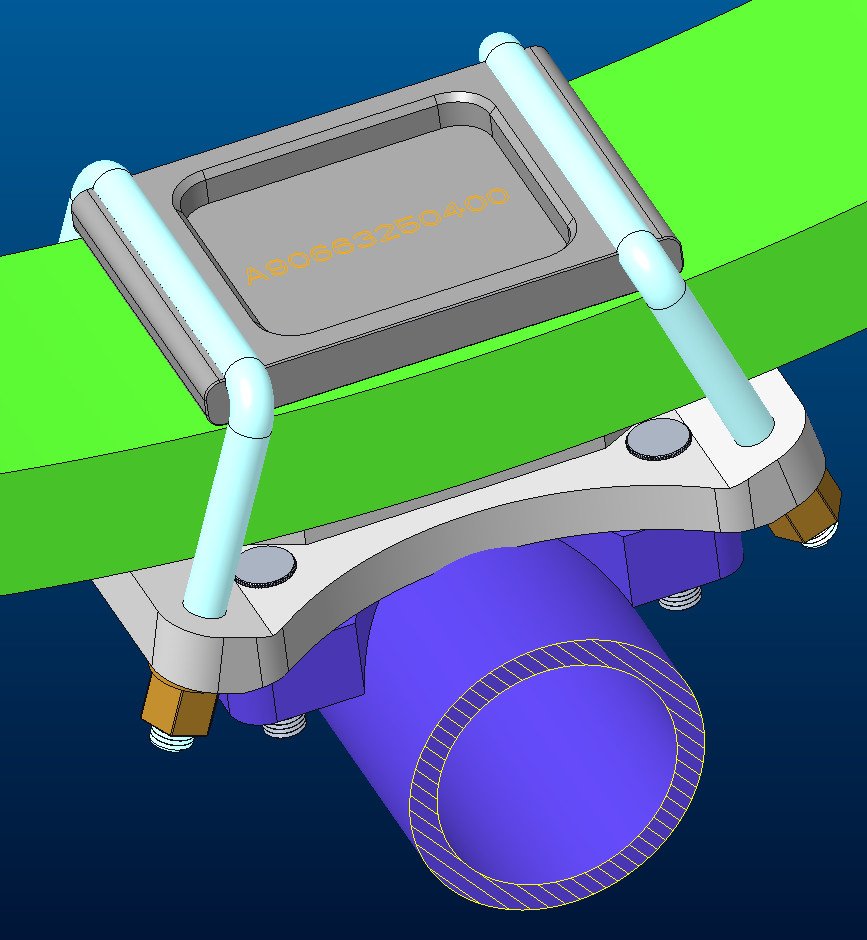

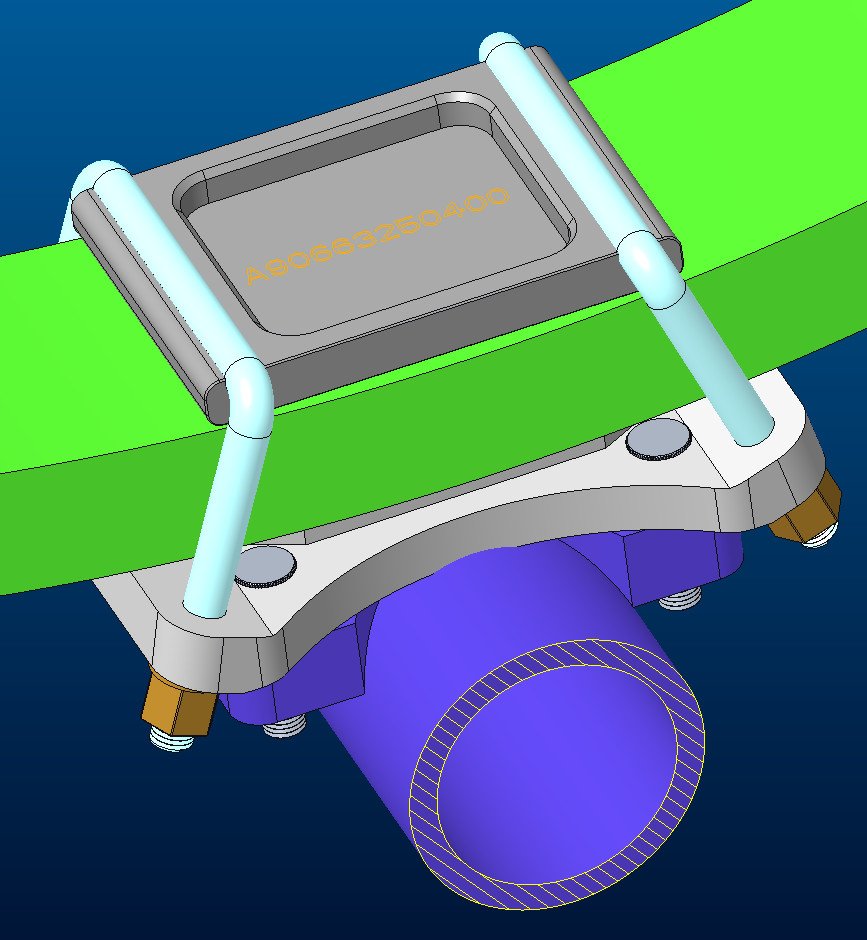

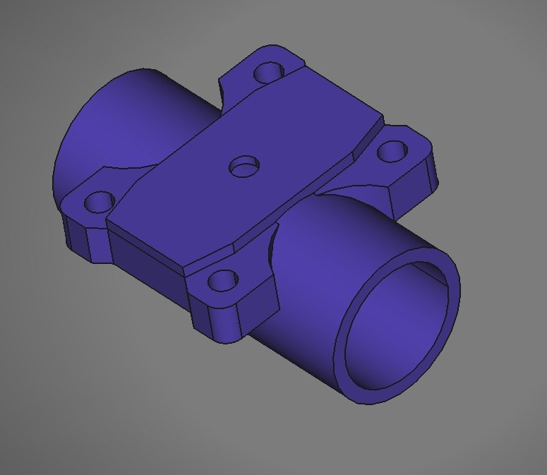

Servus Leute,
nachdem es auch mit C15 (Tieferlegung ab Werk) funktioniert, war ich neu motiviert und hab mich gestern Abend nochmal hingesetzt.
Großes Dankeschön geht als erstes an den Anton (Mopedfahrer). Der sich nicht nur die Arbeit gemacht hat und die Achse vermessen. Er hat mir auch sein (das Blaue) 3D-Modell zur Verfügung gestellt. Danke.
Jetzt konnt ich prüfen ob meine Idee auch umsetzbar ist.
Hier der erste Versuch. Es geht beim hier gezeigten nur um die Machbarkeit der Baugruppe. Nicht um Details der einzelnen Bauteile !
Auch das Gewicht der Platte ist momentan noch zu üppig.
Die obere Platte ist original MB A9063250400
Der nächste Schritt wäre jetzt die obere Platte zu organisieren/ kaufen und als korrektes Modell in die Baugruppe einzubaun.

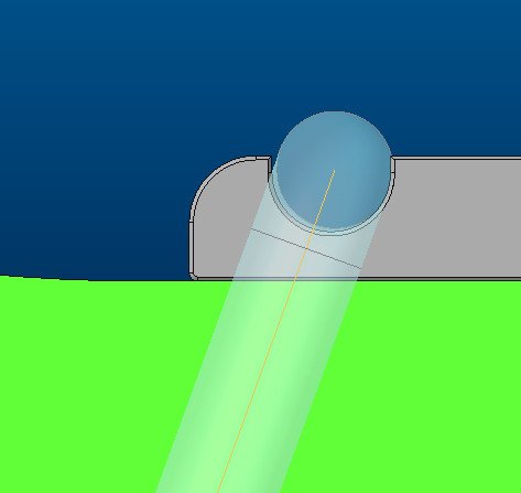

Die Brieden schräg verbauen zum Erhalt von Originalteilen und Auflagefläche... Du bist schon nen Fuchs! Daumen Hoch!
Jetzt das ABER:
will man noch höher legen oder fährt vielleicht einen Allrad Sprinter, passt der Winkel der Adapterplatte und Briden nicht mehr zu der Platte auf der Feder, wenn da noch nen Klotz von 5 bis 9 cm Höhe zwischen Adapterplatte und Feder sitzt.
Darüber hinaus:
So ein 5cm Höherlegungsklotz von Goldschmitt wiegt auch geschätz 1.5kg pro seite, ich glaube du bist mit so ner Platte da nicht wirklich schwerer.

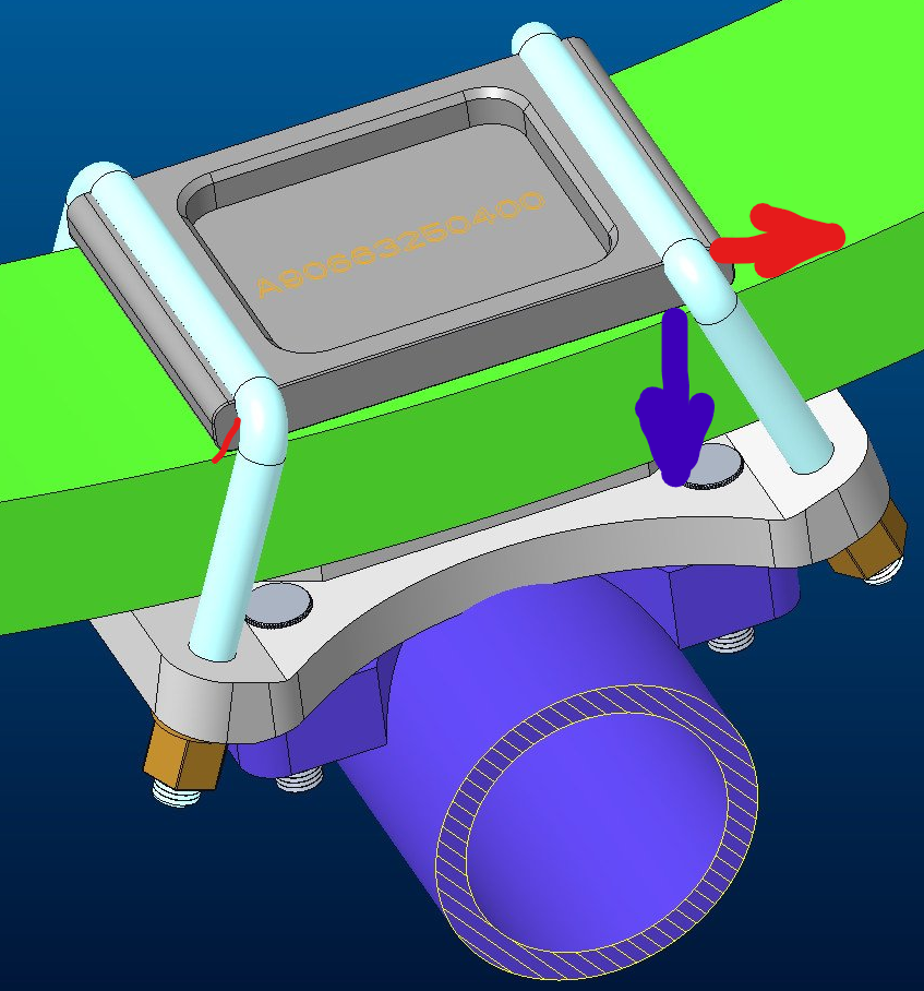

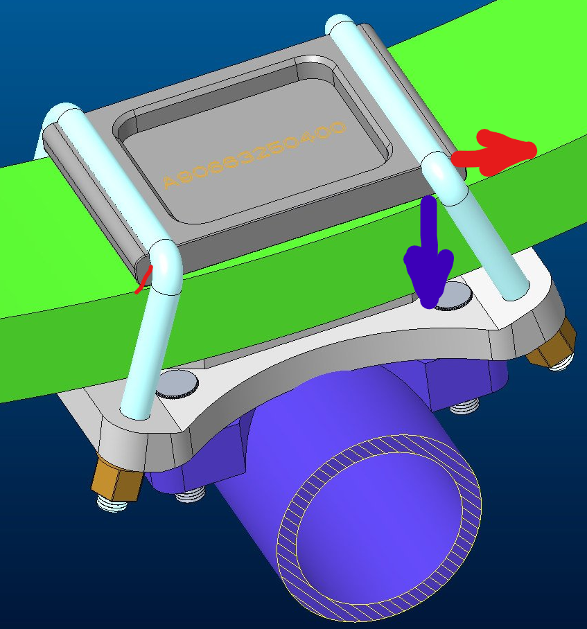

Ein netter Lösungsansatz, grafisch gut umgesetzt.
Dennoch wohl chancenlos. Durch die diagonale Platzierung des Bügels
werden nicht nur die erforderlichen Zugkräfte (blau) aufgebracht, um Feder
und Achse dauerhaft zu verbinden. Es werden nun seitlich wirkende Kräfte
(rot) auf die obere Federplatte ausgeübt. Dies dürfte das Material dort stressen
und langfristig die Gefahr eines Bruchs bergen. Die mögliche Bruchstelle ist mit
einer kleinen roten Linie markiert. Wenn der vordere oder hintere Rand der
Federplatte auf diese Weise abbricht, ist damit schlagartig die Vorspannung
der gesamten Verbindung dahin. Das dürfte nicht den Segen des SV finden.
Ich grübele auch noch an einer Lösung. Aber noch ist der Knoten nicht geplatzt...

martin.k hat geschrieben: 22 Jun 2024 23:04 2.) Umbau auf GFK-Feder : Eine selbstgefräste Adapaterplatte kann er nicht freigeben. Er braucht einen Festigkeitsnachweis / Gutachten. Als Beispiel nannte er Spurverbreitungsscheiben / Distanzscheiben. :-(
Servus Martin.k,
da es bei den Prüfern sehr große Unterschiede bezüglich Ihrer Kompetenz und Arbeitswillen gibt, würde ich aufgrund dieser Aussage nicht zu deinem DEKRA-Mann fahren.

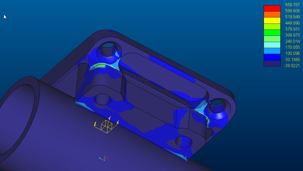

Wenn ich Materialgutachten und FEM-Analyse mitnehme, seh ich die Sache bei meinem Prüfer anders. Der macht mir zwar auch keine Geschenke, aber er ist technisch interessiert und kann selbständig denken.
Ausreichen Sicherheit muß aber schon in den Teilen sein.
Servus Harleyman-Martin,
Windy-ZX hat geschrieben: 21 Jun 2024 07:43 Es geht beim hier gezeigten nur um die Machbarkeit der Baugruppe. Nicht um Details der einzelnen Bauteile !
Daher,bei ausreichend dimensionierten Bauteilen sehe ich das Problem nicht so kritisch wie Du. Da sich unter dem Bridenhalter ja die GFK-Feder befindet, ist ein nach unten wegknicken eher nicht zu erwarten.
Aber letztendlich wird der Fachmann entscheiden. Dennoch danke für den Hinweis. :wink:
