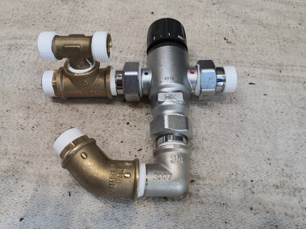

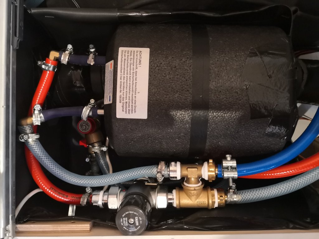

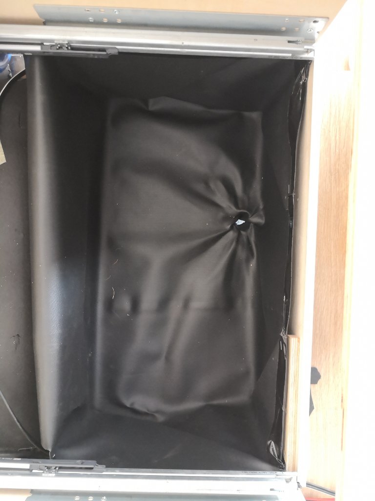

Zeit für die ersten Verbesserungen.
Die Wasser- und Warmluftverteilung rund um den Boiler war mir zu chaotisch.
Außerdem hatte ich Sorge vor Wasser im Camper falls doch mal etwas undicht wird.
Daher habe ich nochmal alles ausgebaut, eine Wanne mit Ablauf aus dem Camper eingebaut und dann alles neu und ordentlich wieder installiert.
