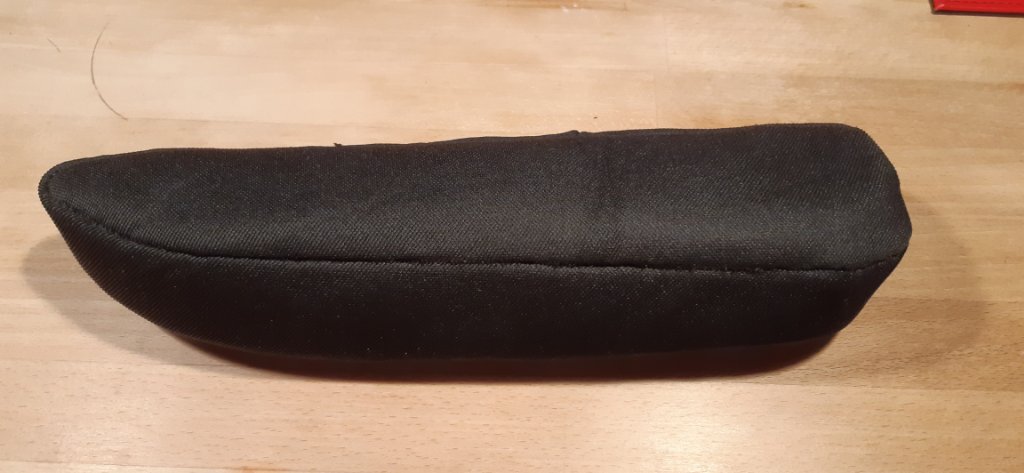

Schwarzes Stoff Armlehnenpolster...

Yepp, kommt gut! Ist bestimmt bequem. Stoff harmoniert gut mit den originalen Polstern oder hast Du etwa den MB-Stoff eingekauft? Sicher hast Du "geheime Quellen", die ich nicht kenne... :D

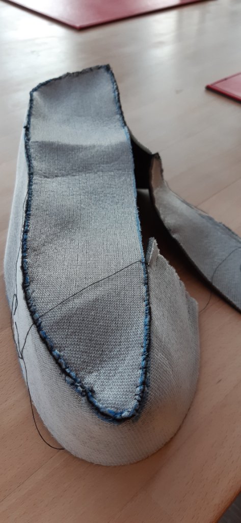

Die Bezüge für die inneren Armlehnen sind fertig genäht. Grundplatte der Armlehnen ist auch fertig. Da ich keinen PE-Schaum aus Verpackungen mehr habe, muss diesmal eine Iso-Matte dran glauben. Die ersten drei Lagen sind bereits verklebt.
An den Sitz kann ich mit der Befstigung nicht ran. Das findet dort keinen Halt. Derzeit tüftel ich wie ich mit den Armlehnen an die Trennwand gehe. Wird schon...

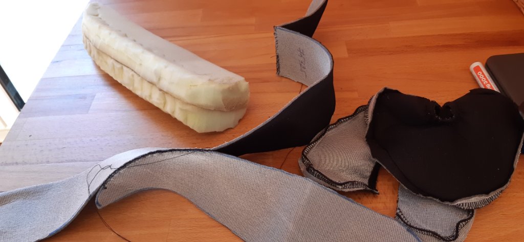

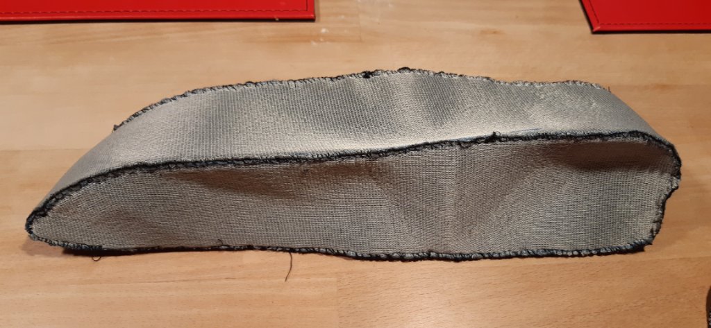

Ich habe mir jetzt auch eine Armlehne bebastelt. Aus 3 Schichten Schaumstoff und einem Kopfstützenüberzug (hatte ich noch rumliegen)aus dem selben Stoff, wie die Sitzbezüge habe ich per Handnaht den Bezug genäht:

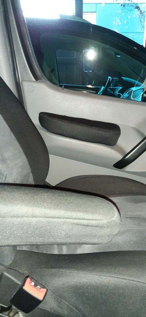

Die Fixierung an der Türverkleidung habe ich mit Klettstreifen gemacht
So sieht es jetzt aus:
Der scheinbare Farbunterschied kommt durch das Blitzlicht. Beide Armlehnen sind in Wirklichkeit identisch von Stoff und Schwarzton.

Selbstklebendes Velcroband hatte ich zuerst auch. Leider hat das bei unserer südlichen Sonnenwärme auf der Plastikverkleidung nicht gehalten.
